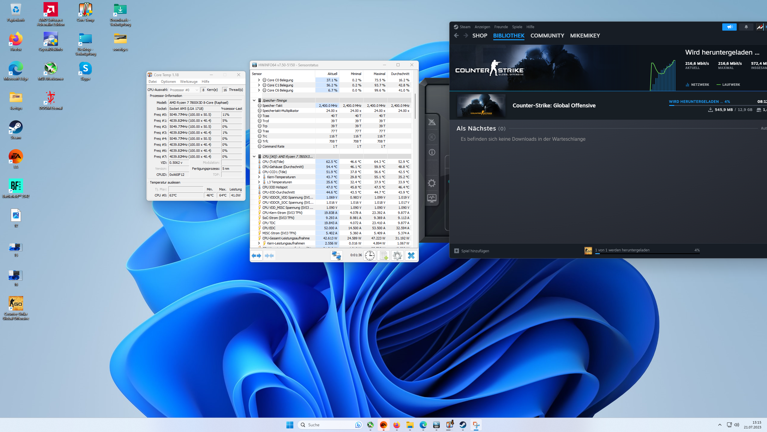

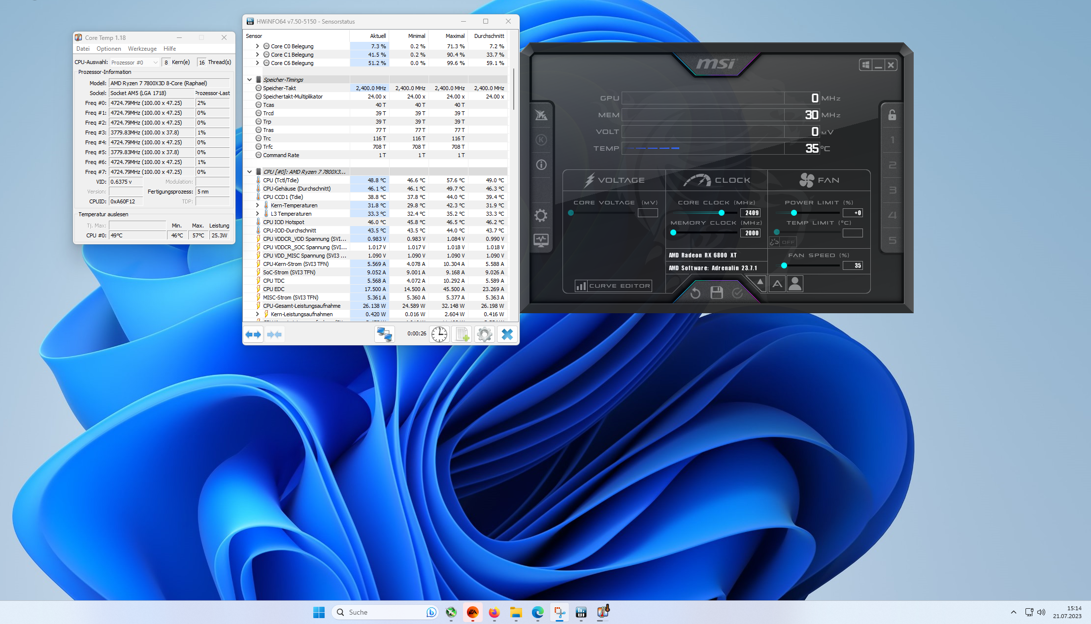

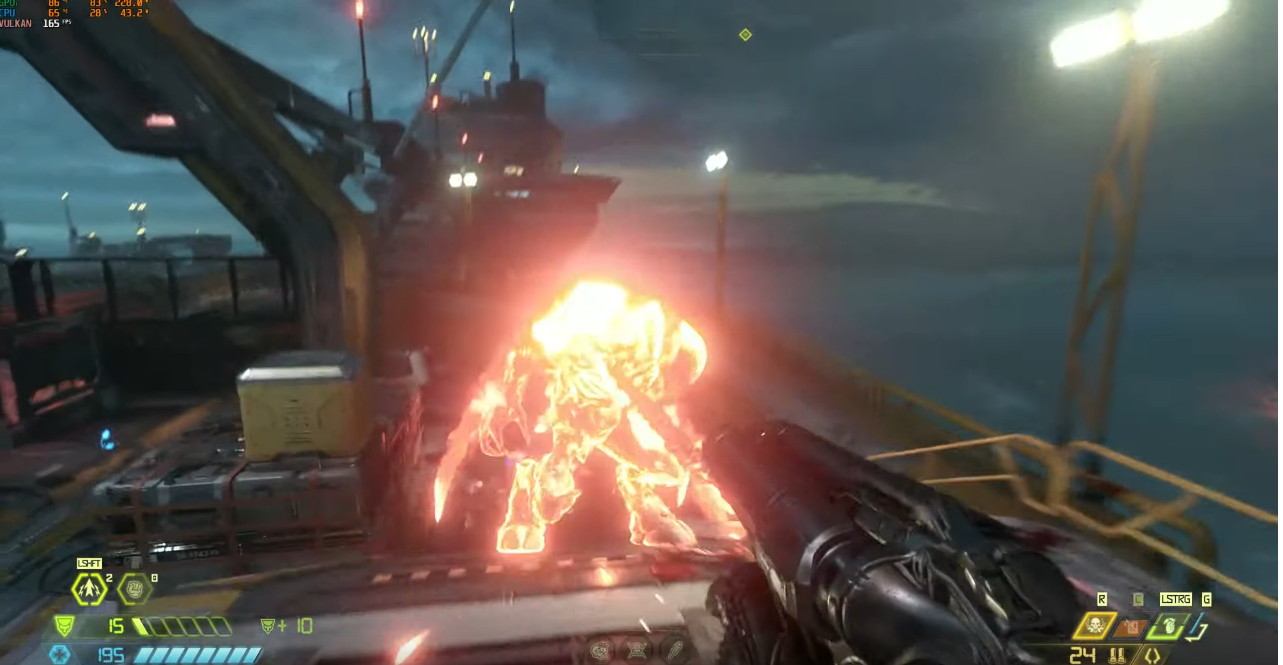

Hallo alle zusammen, ich habe Neuigkeiten zu meiner CPU. Also ich habe mir Anfang der Woche ein neues Gehäuse bestellt und zwar das Silent Base Be Quiet 802. Die Lüfter habe ich aus meinem alten Be Quiet übernommen. Auch alle Komponenten sind die selben, die ich vorher hatte
Was soll ich sagen? Die Temps in BF2042 sehen nun normal aus für mich. Die sind ungefähr bei 70 bis 75 bei 66% Power Usage. DOOM eternal 64 bis 71 Grad bei 2 Stunden spielen am Stück und 30 % Power Usage
Also keine ahnung warum die Idle Temps im desktop immer noch so hoch springen
Die andere Sachen sind , wieso die CPU Temperaturen immer noch so hoch sind im Desktop?
Mir ist auch aufgefallen, wenn ich zum Beispiel ein Steam Spiel herunterlade steigt sofort die CPU Temperatur auf 65 Grad an manchmal steigt sie auch auf 70. Bei anderen Anwendungen scheints mir normal auszusehen. Die eigentlichen Temps sind im Durchschnitt mir bei 46 bis 51 Grad ab und an bei 60 Grad bei normalen Anwendungen wie Browsen, und Youtube
Das andere nervige übel jetzt startet mein System nicht mehr so flott. Hab 3 Minuten Bootzeit
Weiß einer einen Rat? Bei mir bleibt der Ladebildschirm bis das MSI Logo kommt schwarz mit einem -Zeichen oben links in der Ecke.
p.S Windows ist frisch neu installiert da ist nur DOOM Eternal und BF2042 drauf nichts anderes

BMGJanni schrieb:
Also ich habe mir Anfang der Woche ein neues Gehäuse bestellt..........
Was soll man dazu sagen.
Nicht besonders viel ohne mutmaßen oder raten zu müssen. Haben ja nicht alle Daten vom Vorgängergehäuse um das möglichst objektiv genauer einordnen zu können.
Was hat dich den jetzt dazu bewegt ein neues Gehäuse zu holen?
Ist die Kühlung jetzt gut genug um einen Durchlauf Cinebench mit halbwegs normaler Punktzahl zu bewältigen?

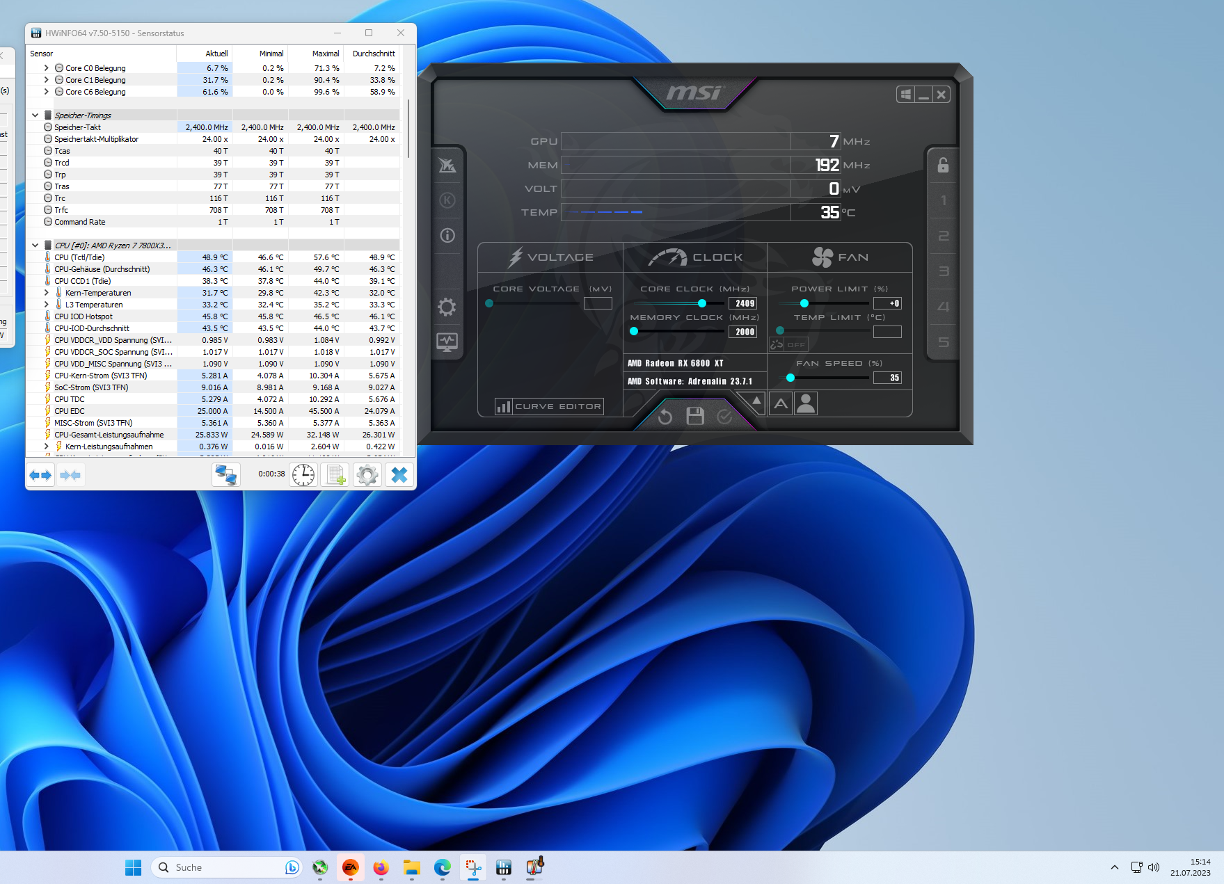

Das muss man jetzt etwas relativieren. Hochspringende Temperaturen sind normal. Bei mir springt die Temperatur beim Starten von Firefox auch kurz auf 78°. Und das mit einer großen Wasserkühlung. Da kann kein Kühlsystem der Welt etwas dran ändern ohne extreme Maßnahmen zu ergreifen.
Deine CPU Temperaturen sind auf dem Desktop jetzt doch auch schon deutlich besser als vorher.
Von durchschnittlich 56° C auf "nur" noch 49° C, laut Screenshots, bei nach wie vor 26W CPU Gesamtleistungsaufnahme.
7°C weniger mutmaßlich durch das wechseln des PC Gehäuses.
