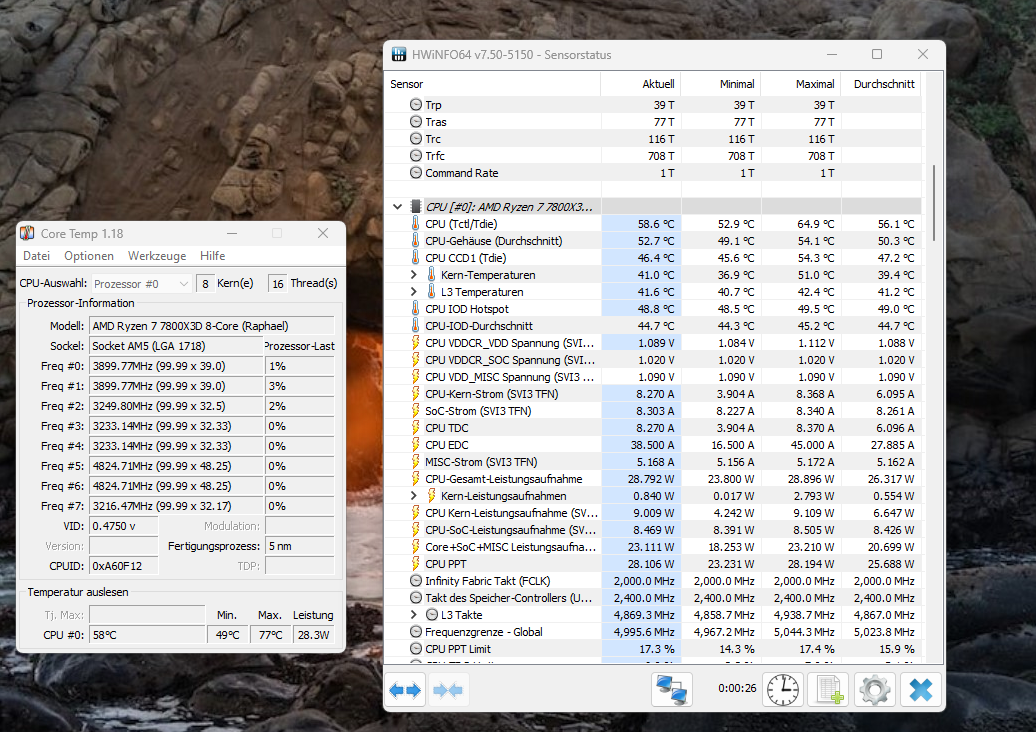

...Hallo ich bin neu hier und habe leider Probleme mit meinen CPU Temperaturen, die im Idle 60 Grad betragen und bei GTA 5 die temps über 80 Grad hochgehen, bei BF2042 sogar bei 85-87 Grad liegen :( kann ich was in den Mainboard Bios settings einstellen. Könnt ihr mir tipps geben was ich ggf ändern kann? Den Prozessor hab ich mir am Dienstag gekauft und Freitag eingebaut. Die Temperaturen im Idle sind mir unbegreiflich. Die gehen nie unter 50°C und steigen auch schon mal auf 70°C hab keine Sachen im Bios geändert
...wärmeleitpaste neu draufgepackt, nicht zu viel/zu wenig,
bios treiber aktuell gehalten

Wieso schaut sich denn bitte keiner mal den Screenshot des TE an?
Die Kerntemperaturen bewegen sich im Idle scheinbar zwischen 36 und 41 Grad - vollkommen in Ordnung.

Lass mich raten: du spielst ohne VSync/FPS-Begrenzung? Falls ja, dann hast du's auch nicht besser verdient. Dein Stromanbieter wirds dir mit ner entsprechenden Abschlagsrechnung aber sicher zu danken wissen :)
EDIT: ich sehe da noch etwas: deine CPU hat zum Zeitpunkt des Screenshots knappe 30 Watt Leistungsaufnahme. Das hat mein i5-12600K selbst beim Spielen nur in den seltensten Fällen anliegen. Idle ist das ganz bestimmt nicht. Was treibst du denn da gerade?
Idle bedeutet: der PC befindet sich einsatzbereit im Betriebssystem und die CPU hat vielleicht 5, vielleicht auch 10, lass es maximal 15 Watt Verbrauch sein, aufgrund aufwendiger Hintergrundprozesse, silent Updates, etc. Aber bestimmt keine 30 Watt - schon dreimal nicht eine solch hoch effiziente CPU wie der Ryzen 7 7800X3D.

Verlesen, sogar 62W

das ist der an der steckdose gemessene verbrauch des gesamten rechners. und nein, auch Zen4 überzeugt leider nicht durch einen niedrigen leerlauf/schwachlastverbrauch.

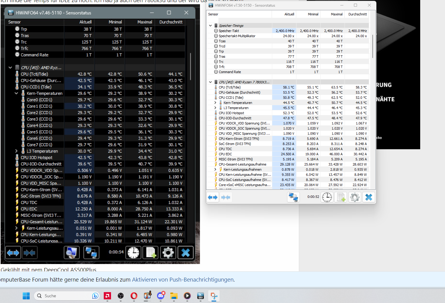

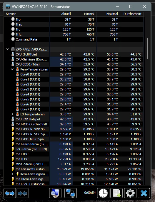

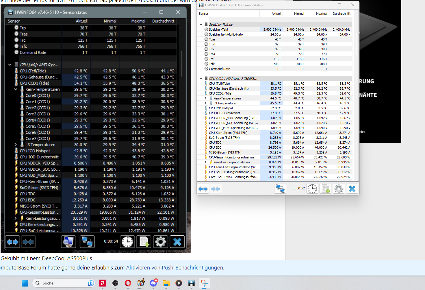

Ich finde die Temps für IDLE zu hoch. Ich hab ja auch den 7800x3d und der wird da nichr so warm.
Gekühlt mit nem DeepCool AS500Plus.

hier ein Vergleich deine CPU ist um 10 Grad kühler als meiner

@maikrosoft Deine Idle Temps sind geringer, weil deine SOC Spannung nur bei 1,19V ist. Wenn der TE EXPO nutzt liegen da sicher 1,3V an, was 7-8W höheren Idle Verbrauch bedeutet.

Seine VSOC liegt aber bei 1,02V, dafür geht seine VDDCR_VDD nicht runter und seine Kerne verbrauchen 9W mehr.
Ich würde das CMOS löschen, die default Werte laden und dann prüfen, ob es etwas gebracht hat.
