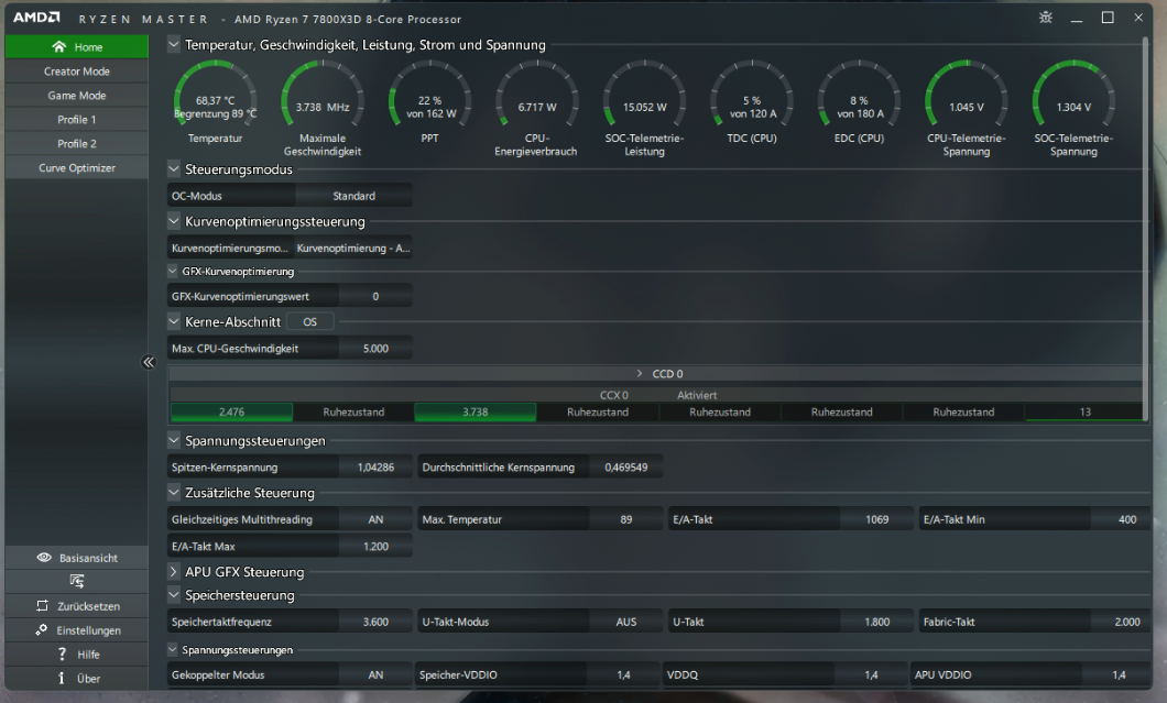

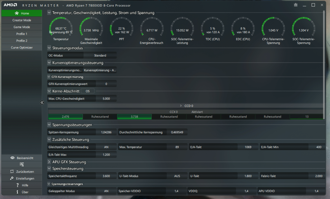

Ryzen 7 7800x3d Standard 84 C° im Leerlauf ?
- Ersteller Kibaneki

Ich werde es gleich mal noch mal testen muss aber erst die gpu noch einsetzten und dann mal mit max. Drehungen versuchen ^^kachiri schrieb:Bringt hier halt nichts. Das Ding ist im "Idle" schon an der Kapazitätsgrenze, weil es eingekesselt ist. Von unten drücken die 30-40 Watt "Idle-/Teillast" der CPU. Von oben mindestens, wenn das System läuft, die 10-30 Watt "Idle-/Teillast" der GPU des "Hauptsystems". Von vorne kommt dann noch die Backplate der Intel-GPU (die Karte selbst hat ja auch schon 60 Grad, weil eigentlich nicht ideal mit den Lüftern) und seitlich kommt quasi auch kaum was Luft dran...

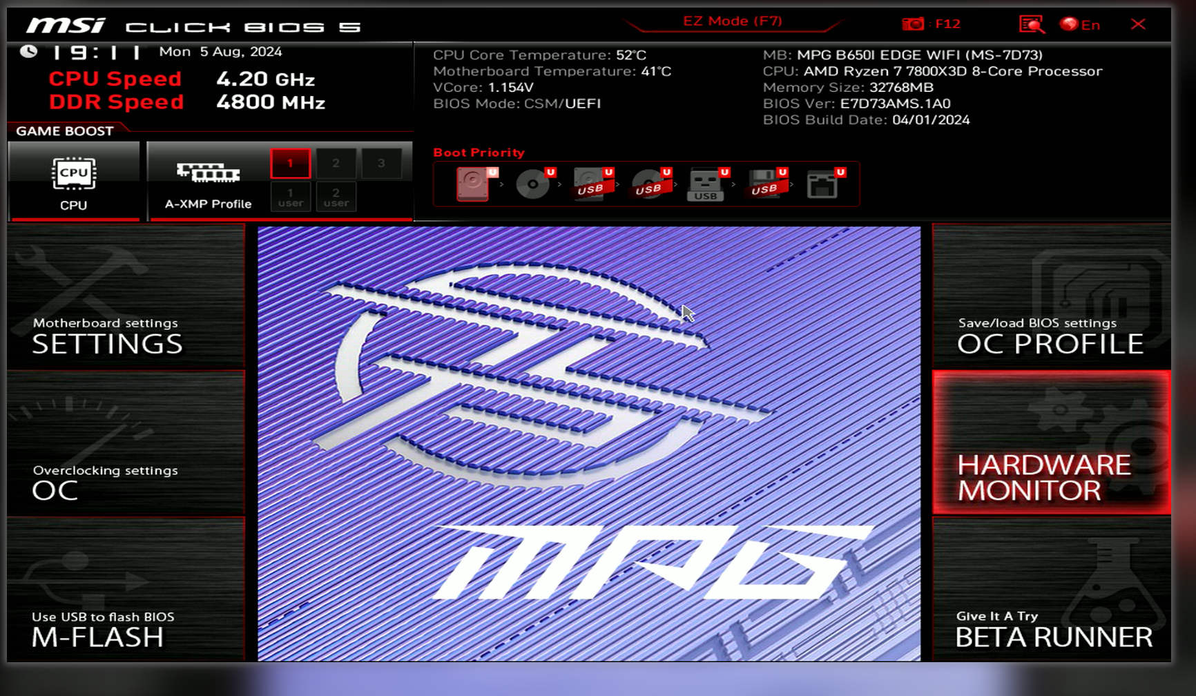

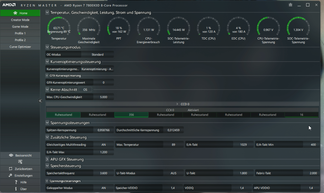

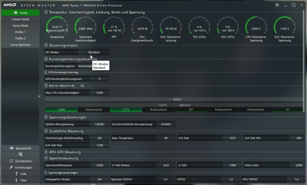

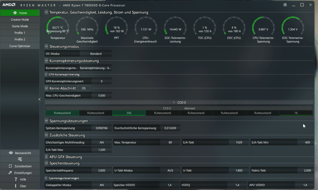

Ich konnte die temp um 17 C° senken ^^ mit höher front und top lüfter kurve ^^ wie etwas spanung runter nehemen ^^
noch ein stück runter ^^
