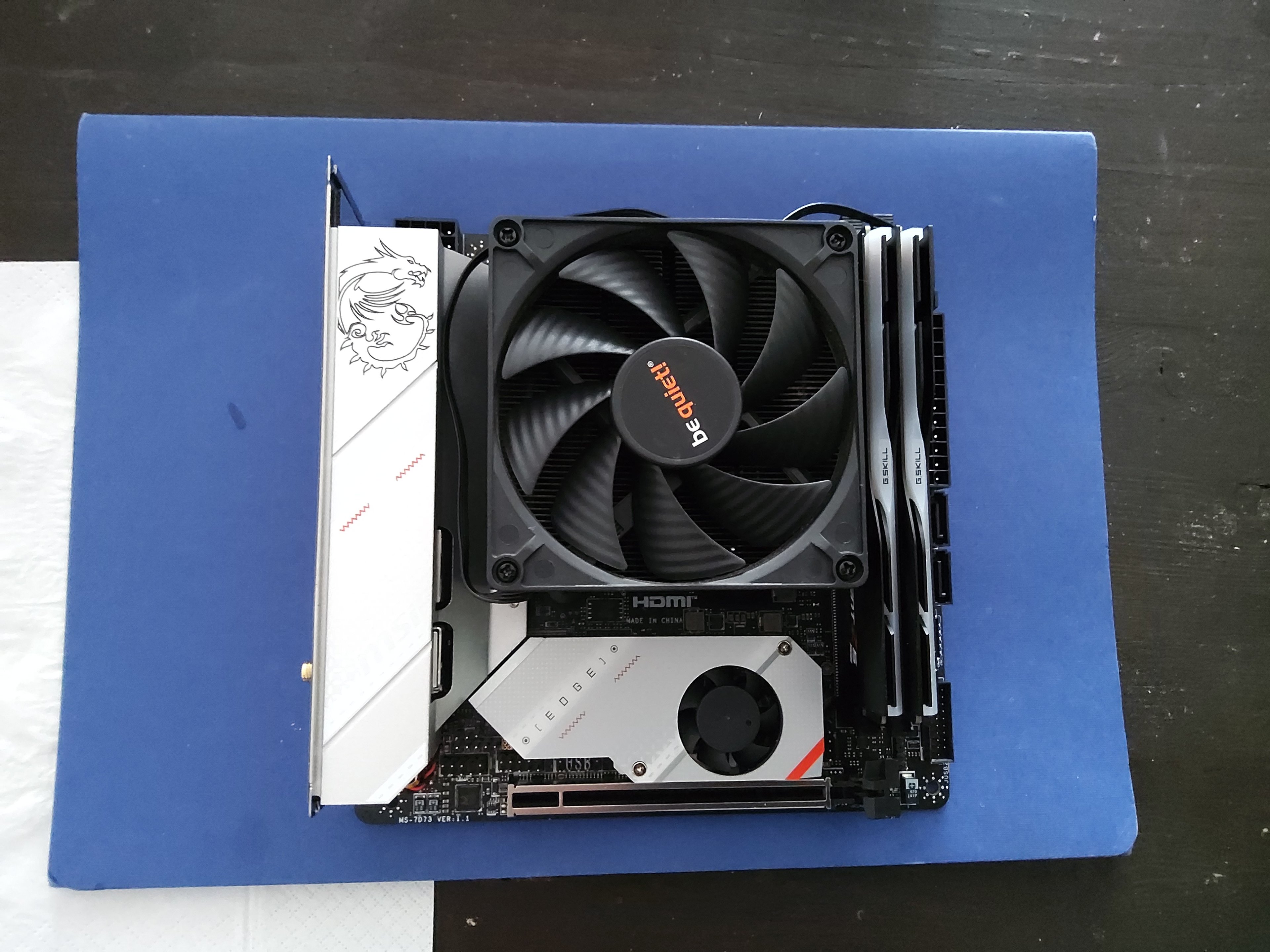

Ja, da sind zwei System tatsächlich in einem Gehäuse. Jetzt erst gerafft. Das ITX-Board ist unter der 4090...
Erklärt dann einfach auch die hohen Temperaturen. Und von vorne steckt dann auch noch die Intel-GPU drauf. Woher soll der kleine Kühler die Luft bekommen, um wenigstens das bisschen Kühlleistung, das er besitzt, abzurufen...
Das Ding verreckt einmal elend in der Hitze der 4090. Und dann die Frage, ob die Temperaturen normal sind.
JA. Unter DEN Bedingungen dürften die Temperaturen tatsächlich normal sein.
Das sind zwei Systeme im einem Gehäuse ja hast du richtig gasen und beiden arbeiten getrennt von einanderAlexander2 schrieb:Ehm also... entweder da sind 2 in einem Gehäuse, dann haben die miteinender zu tun, oder da ist nur ein Rechner im Gehäuse, dann hast du das Falsch aufgelistet. Fang mal langsam an ganz und genau zu erklären

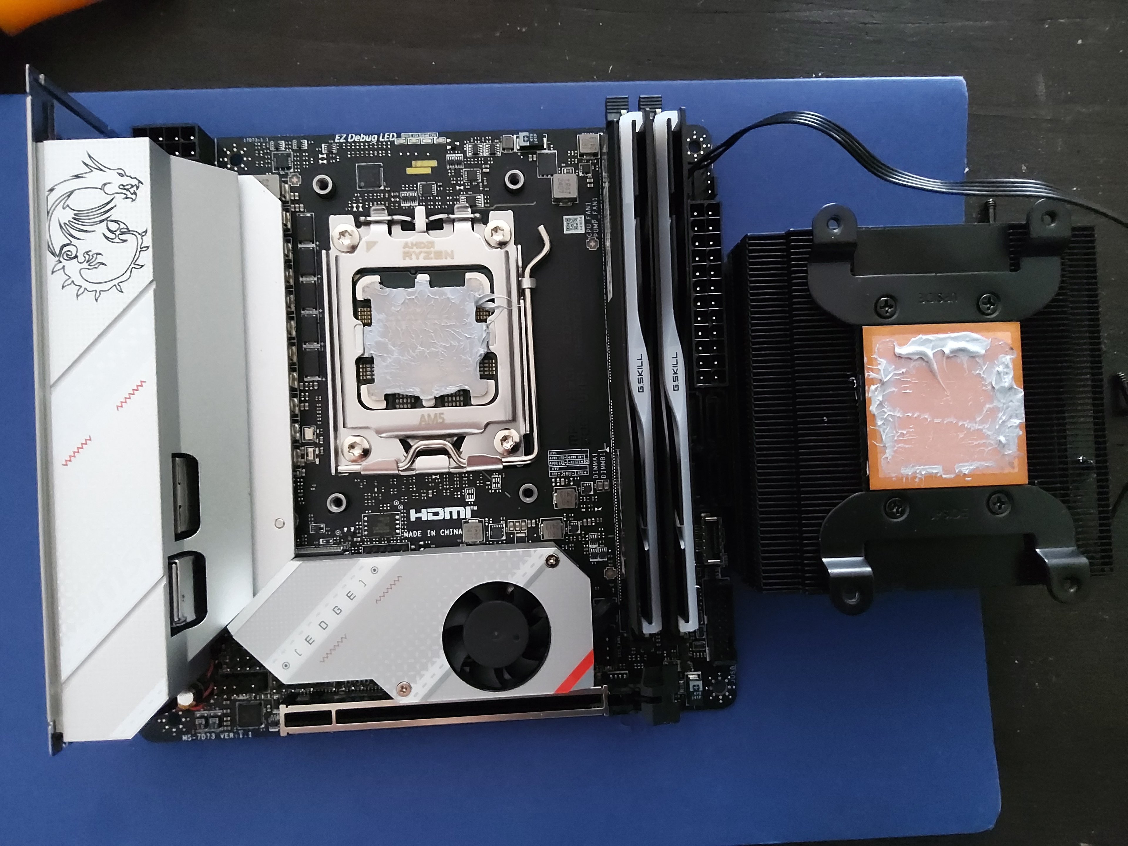

ich baue mal gerade das mini itx aus mal schauen was die paste sagt

DAS ist nicht ganz wahr... Von deren NEtzteilen und Bestückung her mag sein.. aber was die Wärmeentwicklung und Luftbewegung angeht kann man das nicht trennen. Und nun hast du auch nicht erwähnt, ob die andere Kiste rumjuckelt und was oder nicht während beim "kleinen" wie wann die Temperaturen wie außer rand und Band laufen..Kibaneki schrieb:getrennt

Das ist ja wild. Du baust die Hardware mit anderer Hardware, die auch warm wird, zu. Du benutzt einen Kühler, der vielleicht bestenfalls so gerade eben reichen würde, wenn er ausreichend Frischluft bekommen könnte. Viel Frischluft kommt da durch dein Konstrukt aber wohl kaum noch durch.
Alles in allem keine Überraschung. Fehlkonstruktion. Das müsstest du jetzt erstmal getrennt voneinander aufbauen, damit du überhaupt Referenzwerte hast. Zu sagen dass die Systeme miteinander nichts zu tun haben ist natürlich Unfug, die stecken gemeinsam in einem Gehäuse und hocken auch noch direkt aufeinander. Da kannst du ja gar nicht mehr unterscheiden wo ein System endet und das zweite beginnt.

Das Case ist halt voll für eine Wasserkühlung "designed". Eigentlich für schicke Custom-Loops. Am Ende landen auf beiden dann nur kleine AIOs :x
Wird dem 7800X3D natürlich unter der luftgekühlten 4090 auch schmecken, wenn da irgendwann eine AIO draufkommt.
@TE Kannst dir glaube sparen, dass Ding auseinanderzubauen. Die Temperaturen sind bei dem Aufbau für mich absolut plausibel.

Wie ist denn der Airflow in dem Gehäuse?
Was für Lüfter sind verbaut?
Wie sind alle Temperaturen und wie schnell laufen die Lüfter?
Poste doch mal vollständige Screenshots von https://www.cpuid.com/softwares/hwmonitor.html .

die lüfter sind der zeit auf 1000 fest könnte max machen 1700 das würde was bring, da würde ich die luft auch ganz hinten und durch meine guten micro Einstellungen und co würde man das in Aufnahme wie stream nicht hören ^^JumpingCat schrieb:Wie ist denn der Airflow in dem Gehäuse?
1) HDD Kasten rausbauen
2) 2x120mm lufter hinten die Wärme abtransportieren reinbauen
3) 240er aio auf den 7800x3d oder den custom loop fertig machen
aus meiner sicht wird es mit dem HDD Kasten immer peoblematisch für das ITX Board sein, die Wärme loszuwerden.

Hast du im Bios des Boards den Kühler als Tower Kühler angegeben ?
Falls ja ändern .....Boxed Kühler bedeutet default settings bei MSI .....Tower Kühler/ AIO aktiviert OC Profile

Ne, wie Wärmeleitpaste war gut aufgetragen, da war keine lücke im "film" das was zur Seite rausdrückt ist nur nen Problem, wenn es dir was ausmacht.

Bringt hier halt nichts. Das Ding ist im "Idle" schon an der Kapazitätsgrenze, weil es eingekesselt ist. Von unten drücken die 30-40 Watt "Idle-/Teillast" der CPU. Von oben mindestens, wenn das System läuft, die 10-30 Watt "Idle-/Teillast" der GPU des "Hauptsystems". Von vorne kommt dann noch die Backplate der Intel-GPU (die Karte selbst hat ja auch schon 60 Grad, weil eigentlich nicht ideal mit den Lüftern) und seitlich kommt quasi auch kaum was Luft dran...zambolic schrieb:vielleicht den 7800x3d auf 65w limitieren wenn es ums zocken geht.
Und vor allem kommt die Luft da ja auch nicht wirklich weg.
Grundsätzlich geht das mit dem Kühler und einem 7800X3D sicher. Hatte auch schon einen L9a auf dem 5800X3D und das hat wunderbar im Gaming-Betrieb gelangt... In der Regel auch Sub 80 (außer es war jetzt heißer Sommertag)...
Aber dann muss halt auch Luft hinkommen.
