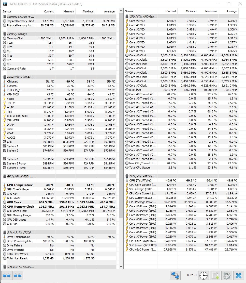

Es gibt (noch) kein Tool, außer den Ryzen Master, dass die Kerne im Idle sauber auslesen kann. - Liegt alleine daran, dass Zen2 zig tausend mal in der Sekunde alles ändern kann, das kriegen die Tools nicht hin mit ihren Abfrageintervallen von 2000ms (oder min. 500 bei HW-Info).
Man kann in HW-Info dennoch sehen, dass die Kerne Idlen. Wenn man sich die Anliegende Wattage bei den einzelnen Kernen anguckt sieht man das dort einige mit gerade mal 0,2 oder weniger Watt arbeiten. - Das sind die Kerne die geparkt sind und entsprechend bei 500 Mhz stehen oder im Ruhezustand sind. Auch wenn HW-Info da noch 3,5 GHz oder whatever anzeigt.
HW-Info nimmt halt immer nur den "letzten" Kernstatus wo der Kern aktiv war. Ist der Kern im Ruhemodus, kriegt HW-Info keine Rückmeldung und lässt weiterhin den letzten Wert in der Spalte stehen wo der Kern aktiv war und sich mit seinen Werten 'gemeldet' hat. Das Problem ist, dass viele der Überwachungstools die Kerne immer wieder aufwecken, deswegen zeigen viele Tools da auch quark an.
Es ist auch vollkommen egal ob man im Energiesparplan Ryzen Balanced bei minimale Prozessorgeschwindigkeit 5%, 50% oder 90% (wie im Standard) stehen hat. Die CPU taktet dennoch komplett runter und deaktiviert, soweit möglich, die Kerne.

Hier mal nen Bild was ich meine. - unten rechts bei Core-Power schön zu sehen, dass einige Kerne bei gerade mal 0,2 Watt oder 0,1 Watt liegen, angeblich aber mit 3,6 GHZ takten:
826198
