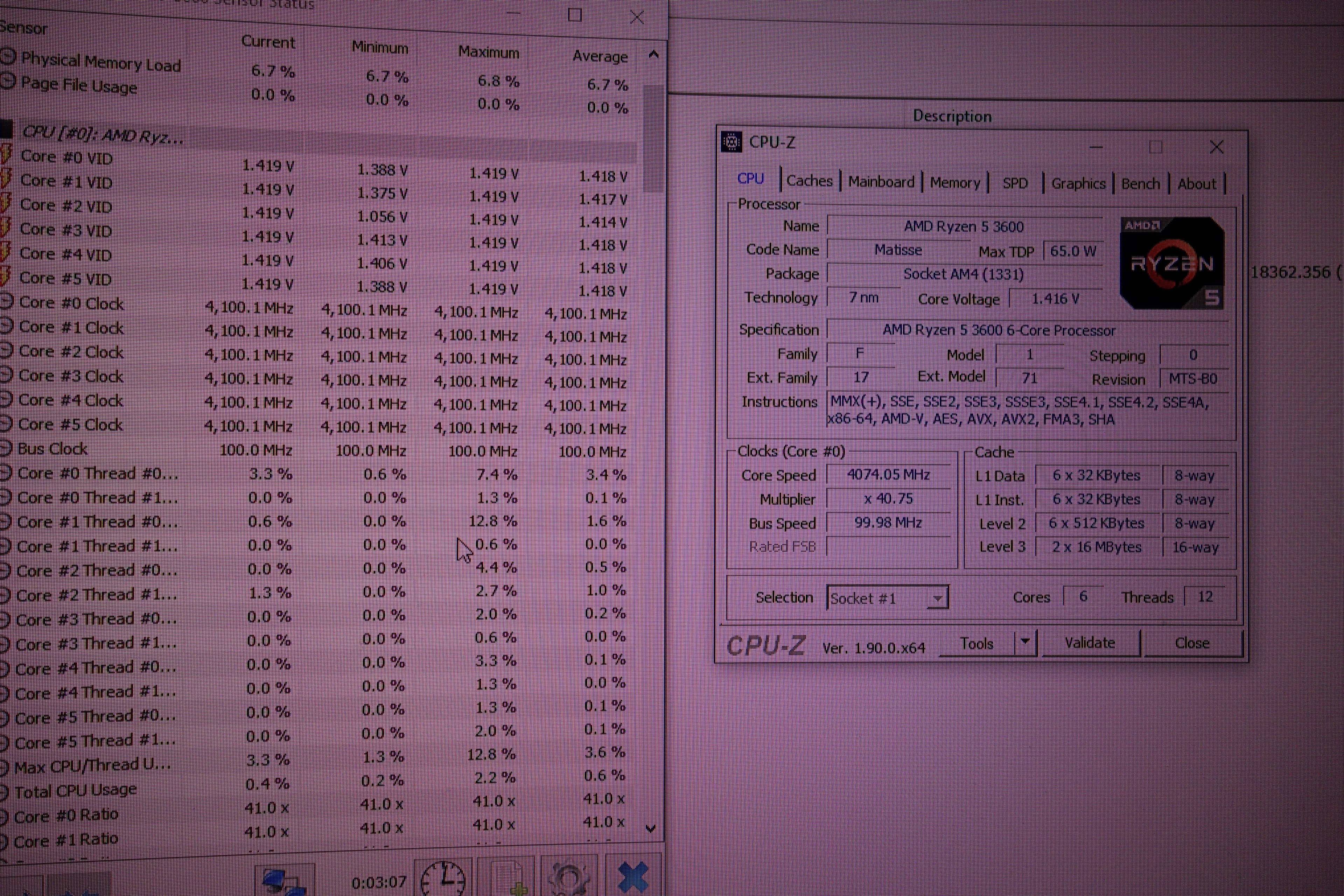

Ryzen 5 3600 auf einem MSI X570 Gaming pro Carbon....habe den PC in einem Fachladen zusammen bauen lassen und heute abgeholt.Unzufrieden war ich,als man mir erzählte,das trotz eines CPU Lüfters wie den Noctua NH-U14s die CPU beim Prime Stress Test ruckzuck auf 95C° gestiegen ist,sonst aber alles läuft und in Ordnung ist. Bei einem Kühler wie den Noctua hat mich das gewundert,habe dann aber zu Hause gesehen,das im IDLE der CPU Lüfter nicht duchgängig läuft und sich immer je nach Temperatur an oder aus schaltet. Also war mein Plan im Bios mir die Lüfterkurve anzuschauen und gegenfalls anzupassen,das auch bei 32 C° der Kühler schon anspringt. dies getan und beim schließen (rechtes Kreuz oben rechts) wurde ich gefragt "you have not made any changes to the BIOS settings" und hbae mit ja bestätigt.Darauf ist der PC neu gestartet und nun sieht es aber so aus als ob permanent die CPU auf 4100 Mhz boostet und nicht runtertaktet. die Temperaturen sind aber in Ordnung?! bin noch einmal ins Bios und habe die Settings auf Default zurück gesetzt aber es hat sich nichts geändert?! Ich bin komplett verwirrt....HELP!!!!

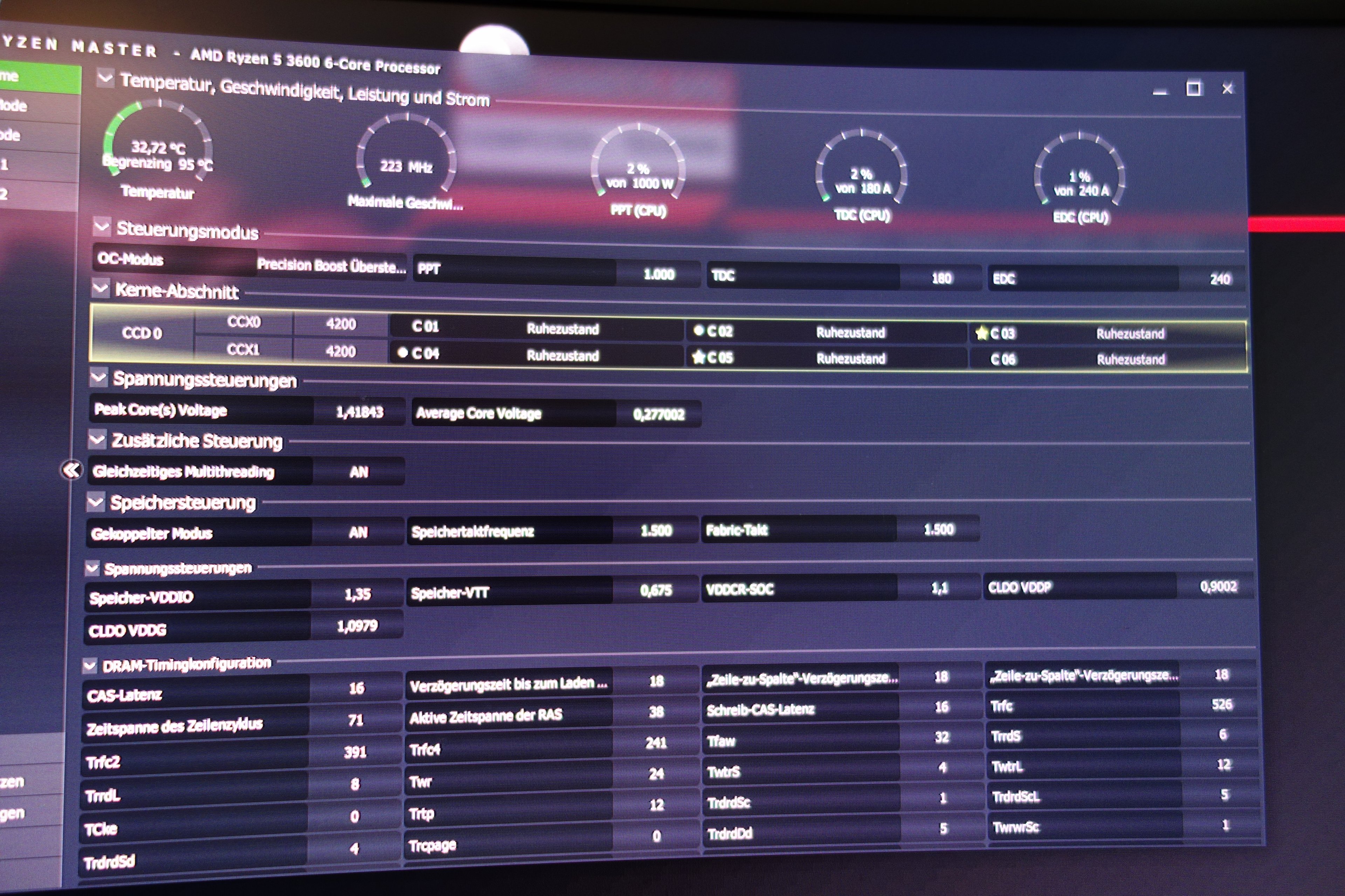

also Ryzen Master ist drauf:
821016

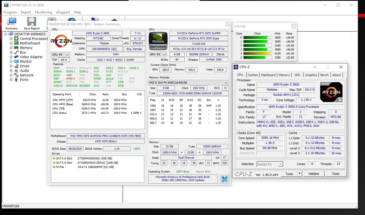

HWiNFO 64 und CPU Z
821017
sind das nicht sich wiedersprechende Info?
BIOS Update vom 02.09. ist installiert...
Junge, mach einen Screenshot, von den Bildern bekommt man ja Augenkrebs.
Reaktionen: niteaholic, adAstra und sebbolein
821020
821021
Reaktionen: adAstra und fanaticmd
Kerne gehen schlafen, wie Du im Master siehst.
Bei Last müssten die Aufwachen und hin und her takten.
(Ein Kern scheint gerade bei 230 Mhz zu sein, wie man
im "Tacho" sieht.)
Sieht grundsätzlich ok aus. Mit dem Ryzen 3000 kommen CPU-Z & Co nicht
wirklich klar und zeigen nur statische Werte an.

Zu viele Überwachungstools helfen auch nicht....denn die Anfragen der Tools sind auch eine Last und dann geht die CPU nicht in den Idle......was der Ryzen Master ausgibt, da würde ich keine 5 Pfennig drauf geben....Den am besten deinstallieren, denn am ehesten ist der es, der Probleme macht. ;)

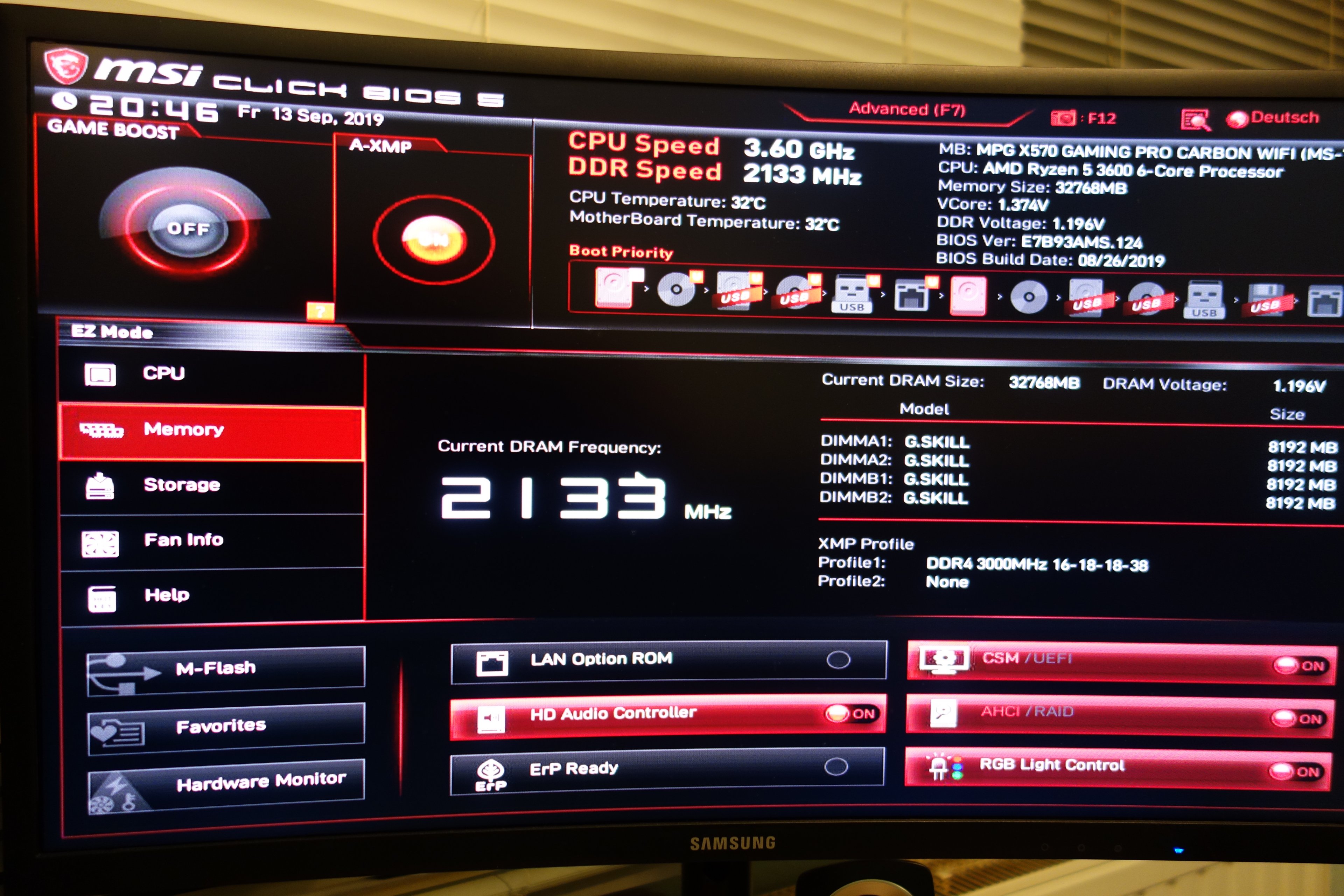

ich habe die Bios Batterie entfernt,7-8 Minuten gewartet und wieder eingesetzt.Im Bios konnte ich weder Spread Spectrum noch Precision Boost Overdrive finden (bestimmt irgendwo verschachtelt versteckt)

Im BIOS mal auf F7 drücken, um den Advanced-Mode aufzurufen. Da solltest du alle Einstellmöglichkeiten finden.
Chipsatztreiber wurde installiert,Precision Boost Overdrive auf AUS gestellt.Spread Spectrum habe ich nicht gefunden. Cool & Quit von AUTO auf EIN und wieder zurück gestellt.
