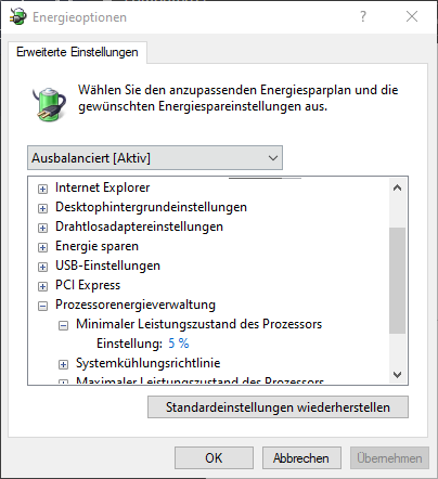

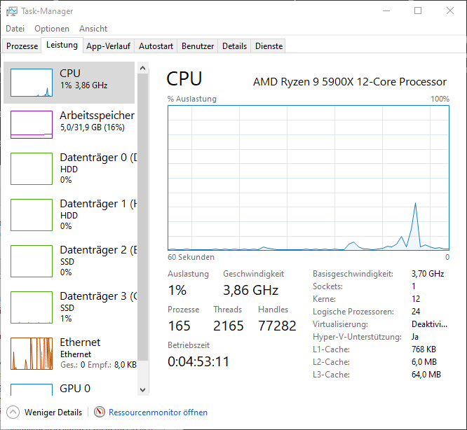

Mein Problem ist das im Idle Modus wenn nichts am PC gemacht wird, auch keine Apps im Hintergrund an ist, und ich auch via Taskmanager überprüft habe, läuft die CPU immer auf max GHZ von 3,99 GHz auf 4,5GHz immer wieder. Habe schon hier nach dem Bild versucht es so einzustellen. Höchstleistungsmodus ist NICHT aktiviert sondern "Ausgeglichen". Was kann man dagegen tun das er im Idle Modus nicht mehr die max. GHz hochtaktet,..,
Unter Energie Optionen habe ich bereits das getan hat aber nix gebracht (von 0% auf 5%)
Bitte um hilfe

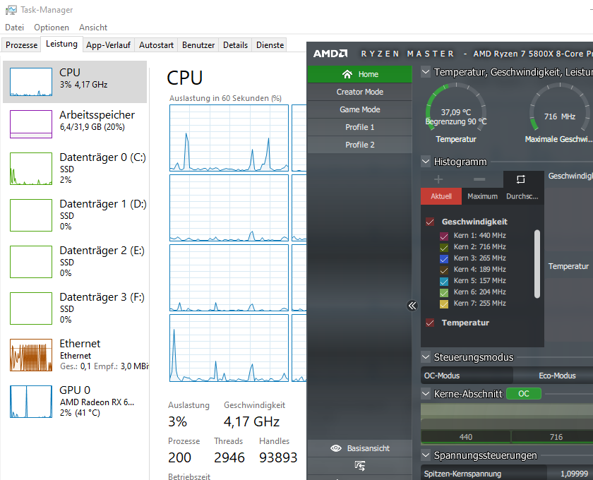

guck dir ryzen master an
hier wird dir richtig angezeigt welcher takt im idle anliegt
Reaktionen: GERmaximus, optixx und der Unzensierte
Oder schau in der Radeon Software unter Leistung.
Reaktionen: der Unzensierte
Noch nicht mal HWiNFO gibt korrekte Werte aus, der Task-Manager gleich gar nicht. Da taugt nur der Ryzen Master.
Nachtrag: jo, oder die Radeon Software.

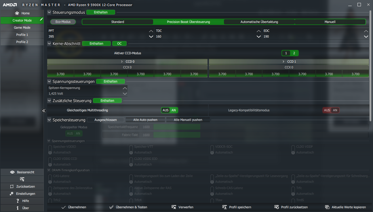

Bei mir ist es so abgebildet
Hab ich da was falsch eingestellt>?

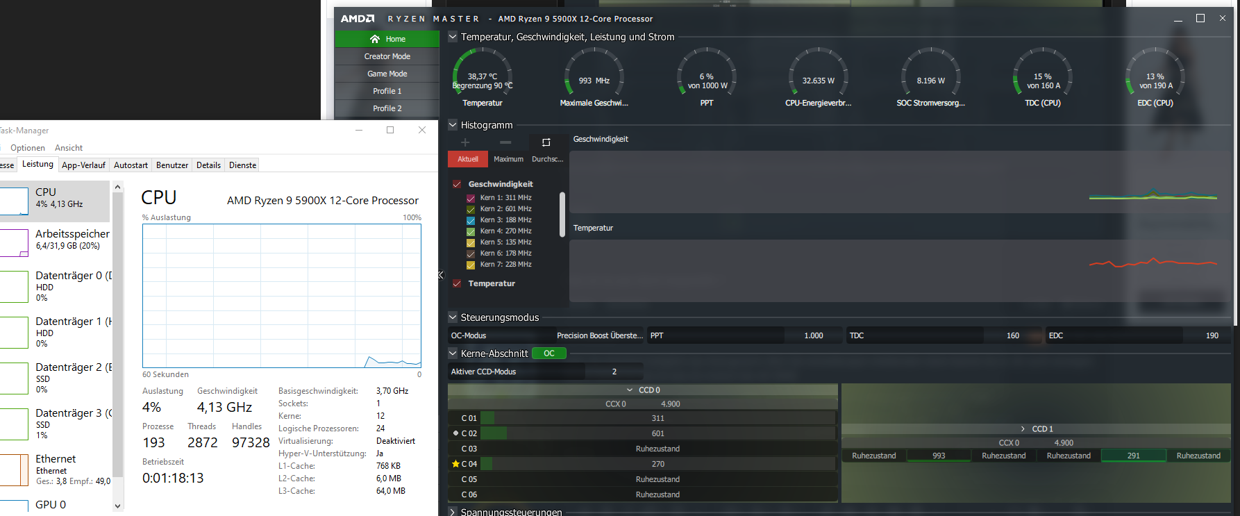

nein. du müsstest lediglich das histogramm über die einstellungen einblenden dann kannst du es dir auch anzeigen lassen (wenn es das ist was du meinst das dir fehlt)
Tatsächlich ist es so das der Taskmanager einfach falsch liegt

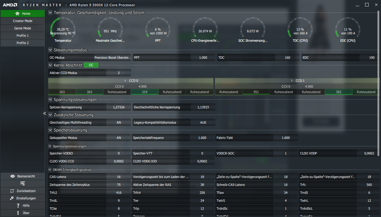

Dachte es liegt an meiner OC Einstellung hier:
Hab das so eingestellt weils mir empfohlen worden ist um etwas mehr Leistung rauszukitzeln ist das evtl richtig? Nebenher gefragt.
