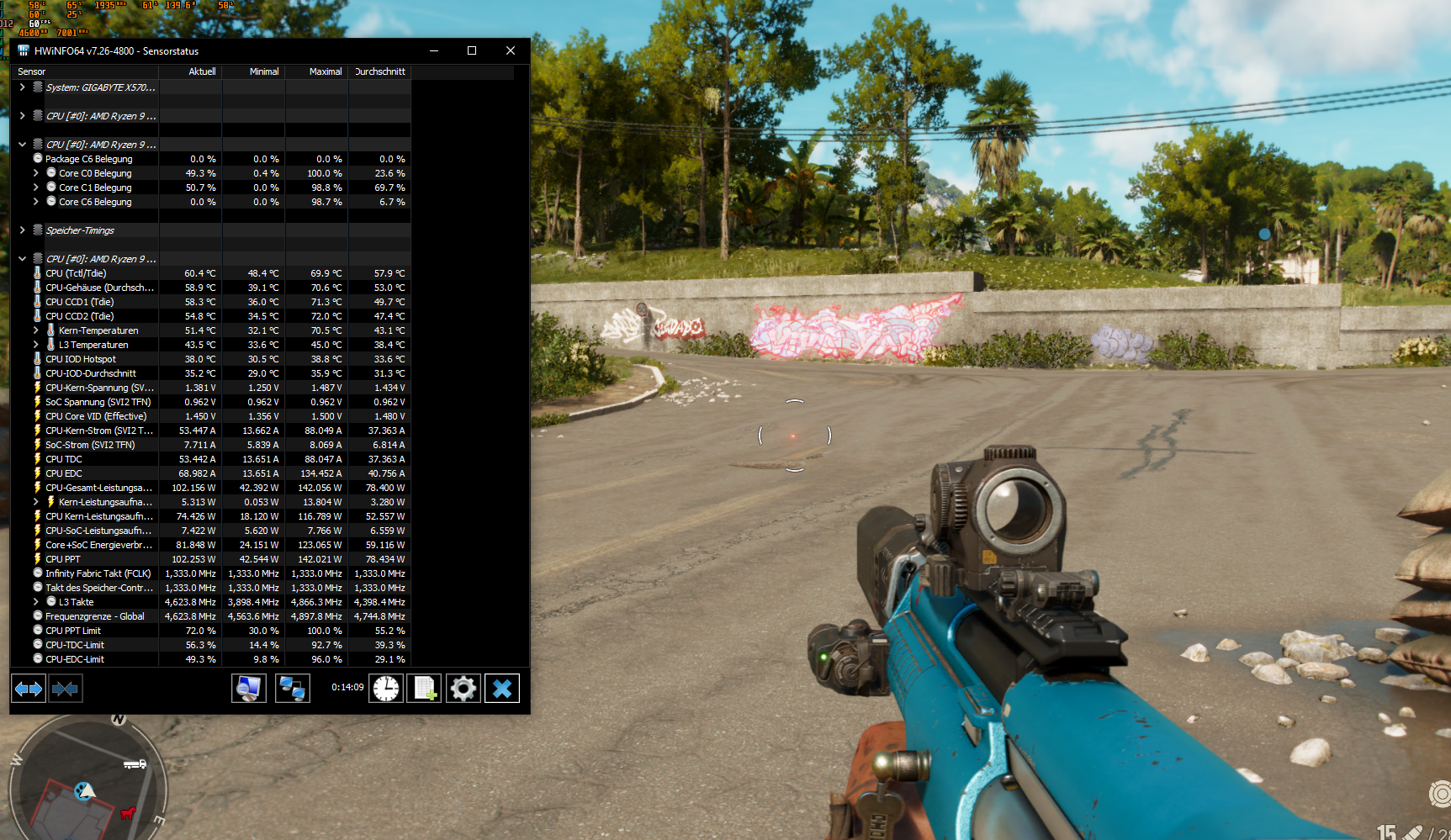

mein Problem liegt darin, dass mein CPU viel zu hohe Temperaturen hat. Ich habe den PC seit ungefähr einem Jahr und damals lief der CPU mit starker Auslastung gerade einmal auf 75; höchstens. Jetzt vor einem Monat ungefähr hatte ich sogar das Problem, dass der CPU im Leerlauf, wo ich einfach nur auf dem Homebildschirm war, ohne irgendwelche Programme offen, 75°C hatte und das auf Dauer. Beim spielen von irgendeinem Spiel stieg die Temperatur auf 93°C an und blieb dort egal was ich gemacht habe. Freunde meinten, ich solle die Thermalpaste wechseln und es half auch, ich hatte Idle Temperaturen wieder von 47°C, wie ganz am Anfang, aber jetzt habe ich zwar immernoch Idle Temps. von 50.45°C aber es reicht meine Maus zu bewegen und die Temperatur steigt auf 65°C an. In fast jedem Spiel, besonders in BeamNG, pulvert der CPU hoch auf 92°C und bleibt dort bis ich das Spiel schließe und die Kühlung hochballere. Und jetzt weiß ich nicht was ich noch machen soll. Noch dazu sagen MSI Afterburner und Ryzen Master die ganze Zeit unterschiedliche Temperaturen an, wobei der Ryzen Master zb. von 60°C redet und der Afterburner bei 73.6°C rumgammelt. Ich weiß auch nicht wem ich trauen soll. Ich habe vorhin auch den Cinebench R23 Test gemacht und kam auf einen Score von 15191, aber während des Durchlaufes lieft der CPU Dauerhaft auf 92°C. Kurz gesagt, sobald der CPU irgendeine Arbeit verrichten muss, die anspruchsvoller ist als ein Worddokument zu öffnen geht die Temperatur in gelben Bereich, und bei Spielen knüppelt der CPU dauerhaft in den roten Bereich, sprich 90°+, sowohl beim Ryzen als auch beim MSI Afterburner.
Ich habe die Thermalpaste ersetzt, die Glasplatten abmontiert und die Grafik in sämtlichen Spielen erheblich verringert. Ich habe außerdem im BIOS, nach Informieren von vielen Quellen zur Optimierung, Veränderungen vorgenommen, die zwar die Temperatur im Idle auf 43 gesenkt haben, aber sie sorgten dafür, dass Windows dauerhaft abschmierte und sich die ganze Zeit neu startete, eine halbe Stunde durch.

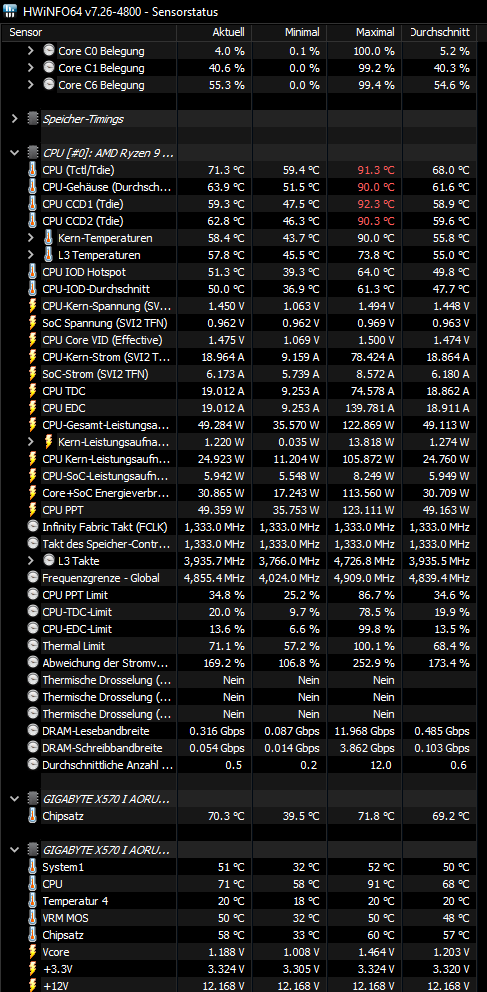

@Stormfirebird
Er meint wohl den Screenshot aus #21 und VRM statt VRAM, aber ~50°C ist ja eh alles andere als bedenklich.
Laut Temp-Sensor System#1 mit 50°C , in der recht mittig angesetzt und ermittelt die Temp im Tower.
Daher ist die, im Tower Temp , sehr hoch.
Des weiteren im ILDE eine Chipsatz Temp vom B550 von 50°C ist auch nicht niedrig.
@Gordon-1979
Ich habe ja nicht gesagt, dass es niedrig sei.
Nur unbedenklich, sprich, dass man nicht sofort und in der Sekunde handeln muss weil sonst das System brennt oder whatever. Und ob System1 wirklich für die Luft im Gehäuse steht müsste man erstmal verifizieren.
System ist bei mir fast identisch zur CPU, kommt da wohl drauf an was HWinfo dem zuwürfelt bzw. wo der Konkret platziert ist je nach Brett. Ich glaube nicht dass der Sensor eine pauschale Aussagekraft hat. Zudem ist ja die CPU einfach gut heißt, pumpt Hitze ins Brett und dank AIO ist da halt nicht viel Airflow.
Was mit gerade noch aufgefallen ist, ist dass der RAM auch nicht vernünftig eingestellt ist. Mit nur 1333MHz auf dem FCLK sinds wahrscheinlich auch nur 2666MHz Effektiver Takt.
Der Luftstrom im System solltest du überdenken. Denn die System1 Temp, so wie Chipsatz-Temp ist für Idle, deutlich höher als normal.
@Karuzoh du hast MSI oder?
@Stormfirebird habe 3x Gigabyte im Haushalt, der Sensor System1, ist nicht weit vom Chipsatz und ist ganz gut Aussagekraft hat, das es ordentlich Warm in Tower ist.
Nach eine 3h Zocken liege ich bei 42°C, bei System1.
@Karuzoh
Ich empfehle dir den Arctic Liquid Freezer II, damit blieb mein Ryzen5800X stets zwischen 58-64 Grad unter Volllast. Super leise, kein rattern und preisgünstig. Am besten den 280er oder 420er, sofern du die AIO auf eine andere AIO wechseln möchtest.
Bei ihm halt X570 ITX mit zwei PCIe 4.0 Platten, kann schon passieren dass das etwas wärmer wird, ich finde die Temperaturen jetzt nicht super bedenklich. Muss auch nicht sein dass die Sensoren bei deinem Board genau gleich platziert sind.
OOH, überlesen, das es das X570 als ITX ist.
Trotzdem wäre interessant wie Warm es im Tower ist, denn der ist klein.

Wobei es bei Gigabyte-Mainboards zwei Chipsatz-Temperaturen in HWInfo gibt, die sich deutlich unterscheiden - hier 70°C zu 58°C.

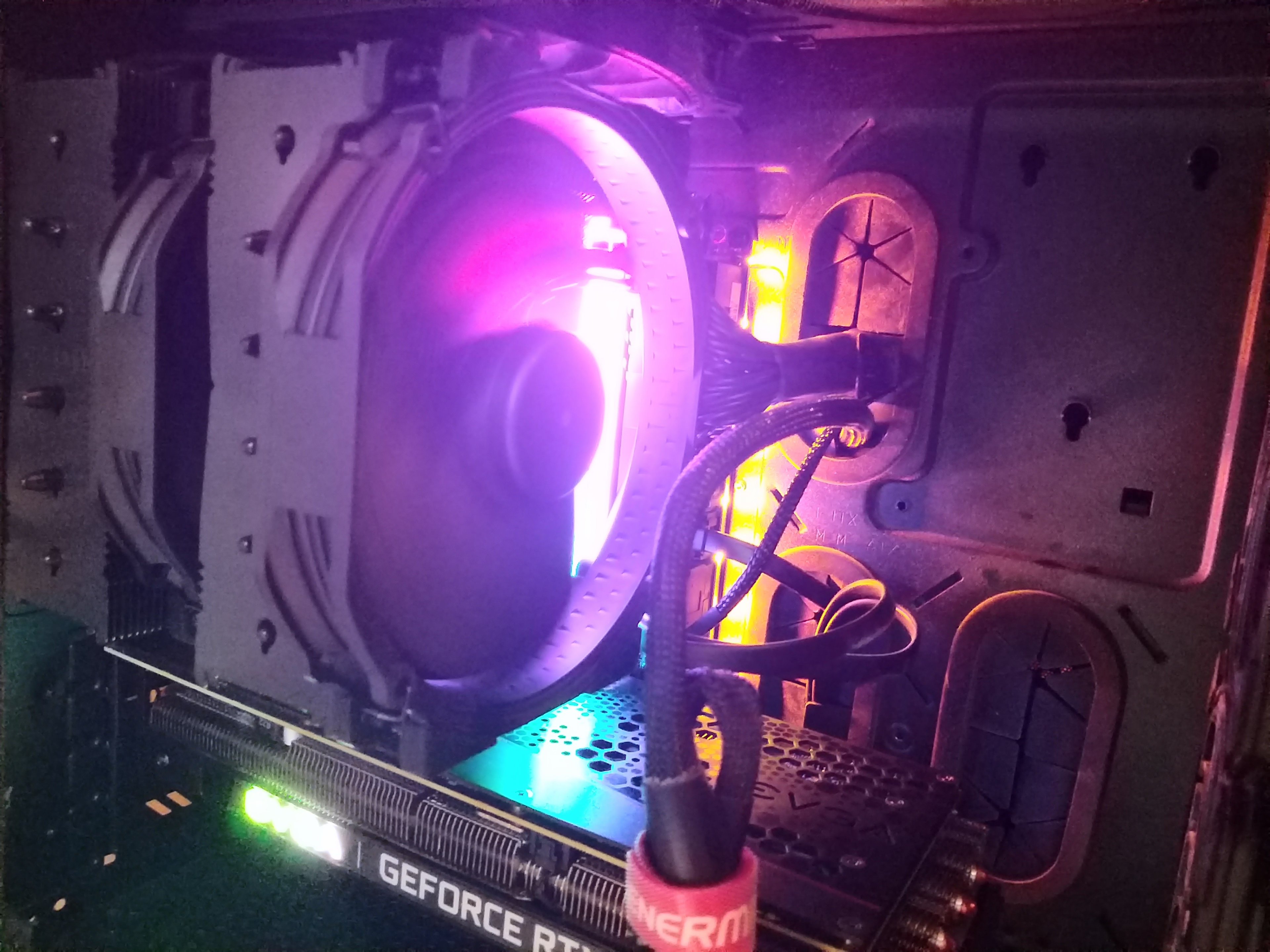

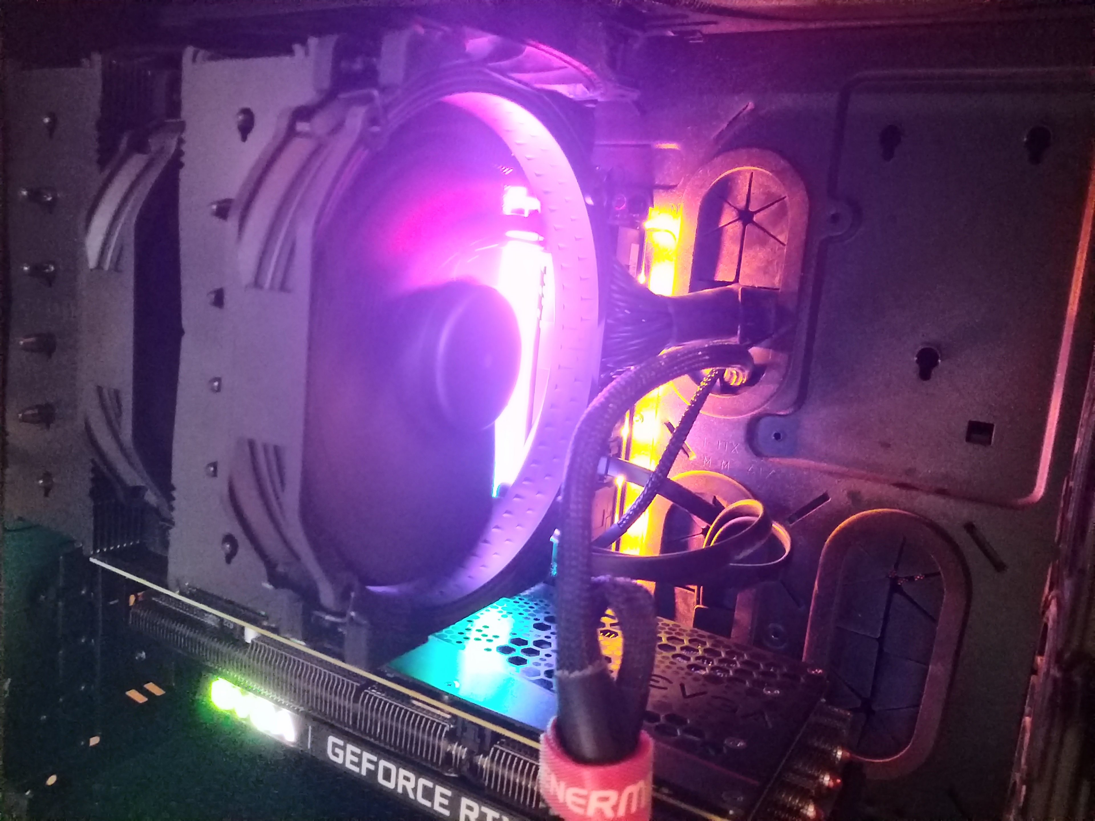

Guten Abend meine Freunde,

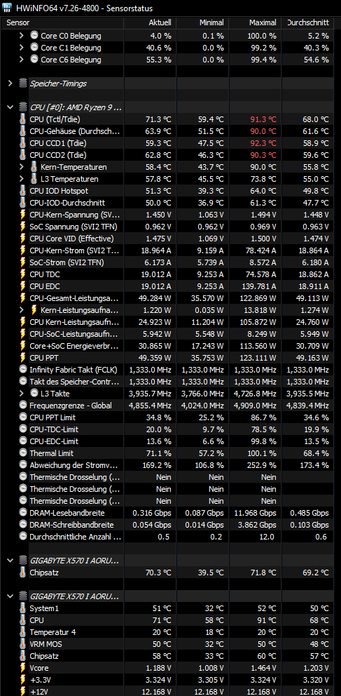

habe mir jetzt den Noctua NH-D15 besorgt und eingebaut und bin wirklich sehr froh. Ich habe jetzt Idle Temperaturen von 37°C und Maximaltemperaturen von bisher 70°C unter Belastung. Danke für eure Hilfe.
