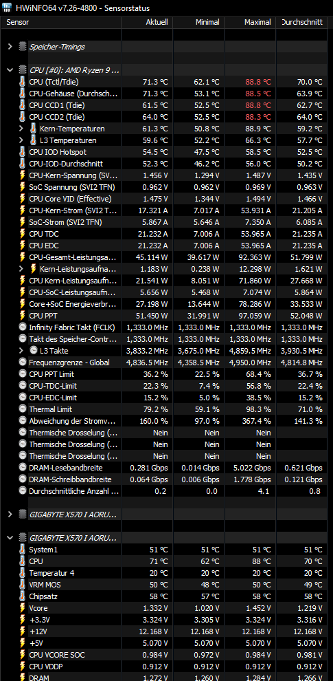

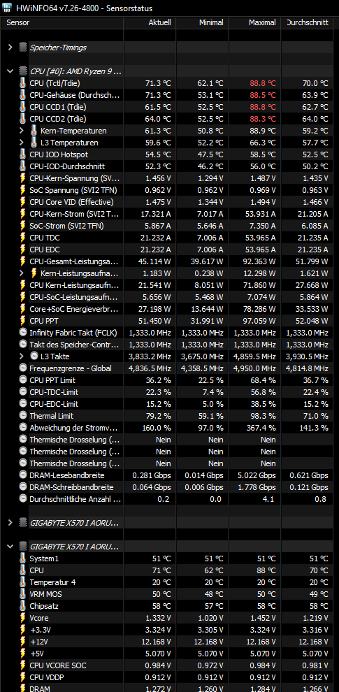

Die Temperaturen von vor 50 Sekunden
Ich habe im hintergrund nichts offen, bis auf den Browser und HWI

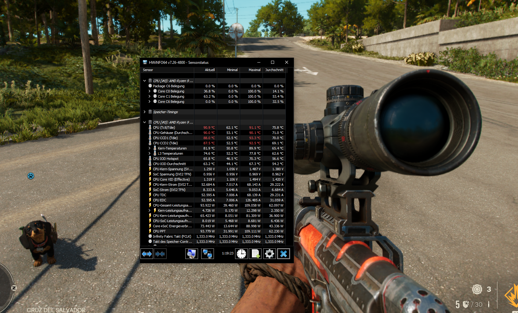

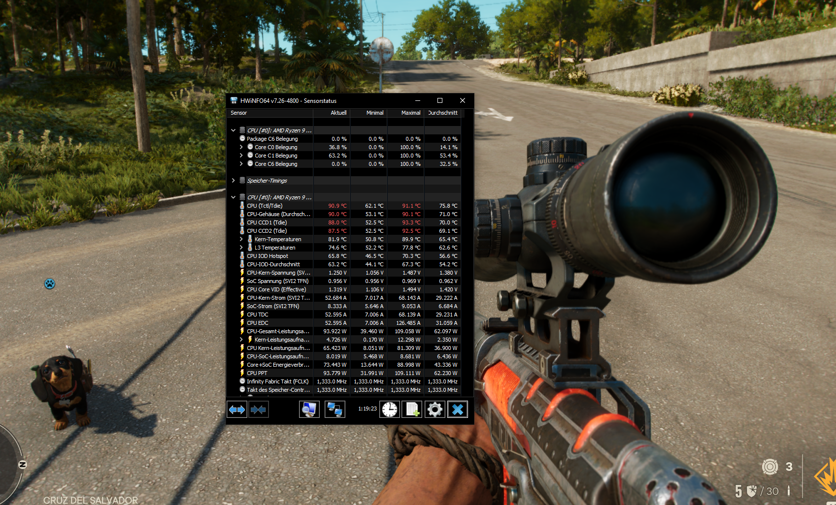

Drewkev schrieb:
Ist jetzt vielleicht nicht komplett unter Last aber es gibt einem Eindruck. Im Hintergrund, Far Cry 6, höchste Einstellungen, ich stand 5min einfach nur rum, und das sind die Werte. Die Werte bei Maximal, also 90°+, sind aufgetreten beim bewegen und ausführen von Aktionen im Spiel

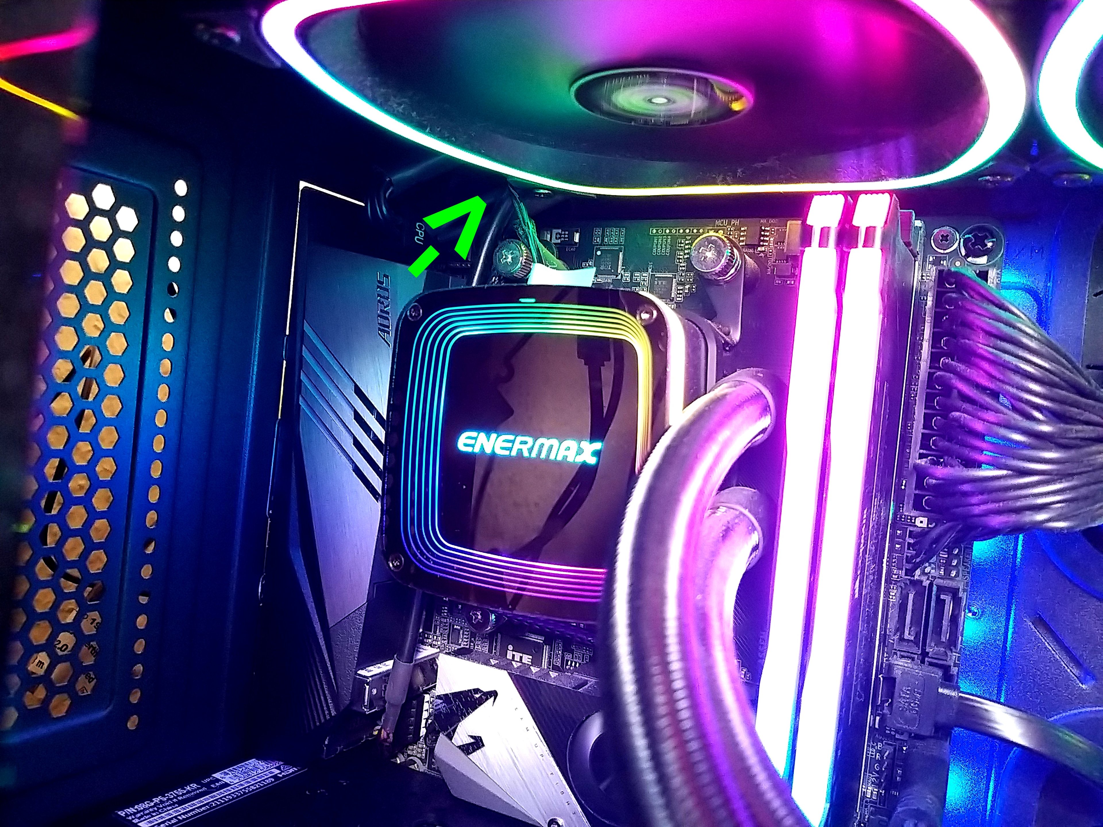

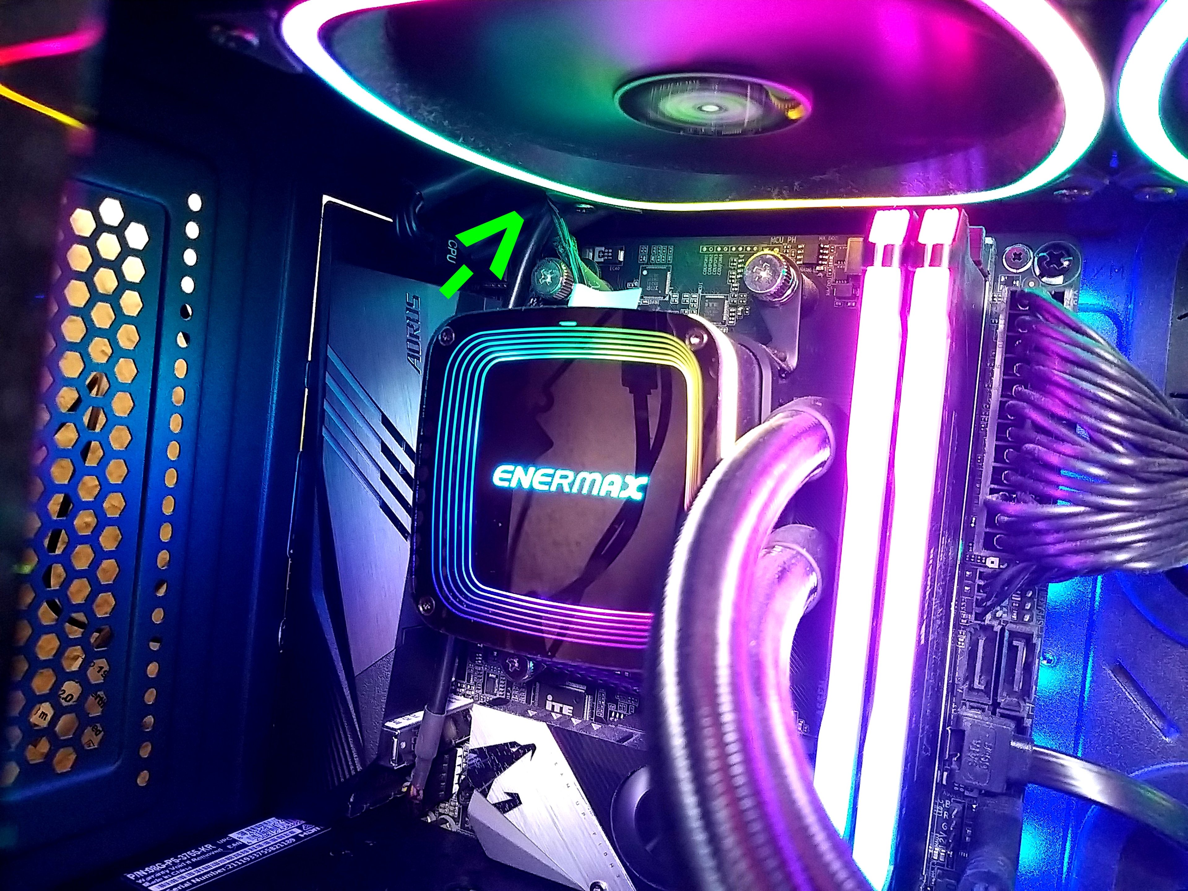

Naja, ist dann halt so. Ich werde dann versuchen die Wasserkühlung zu ersetzen, ich aber auf jedenfall dankbar für eure Hilfe. Das Problem was ich beim ausbauen sehe, ist halt, dass ich glaube, dass ich nicht an die Kabel rankomme.
Ich kann nur sehen, dass die beiden Kabel auf dieser Seite, da oben reingehen, in der hinteren Teil, aber dort finde ich sie nicht mehr.
Aber ich bekomme das schon irgendwie hin

Ja, das ich hatte alle Seiten schon offen, habe es aber trotzdem nicht gesehen.
Danke auf jedenfall für eure Hilfe. Ich liebe dieses Forum
@Karuzoh
Wieso hast du eine so hohe VRAM und System-Temperatur?
Schon mal im Task-Manager kontrolliert ob irgendwelche Programme im Hintergrund größere Last erzeugen? Die CPU-Spannungen (VCore und Kern - Screenshot in Post #21) bei geöffnetem Browser und HWInfo sind recht hoch. Dementsprechend taktet die CPU dann auch höher als notwendig.
