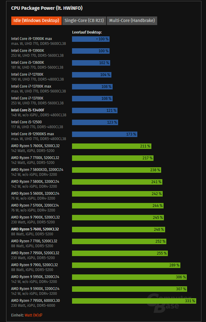

Ja der hatte noch mehr Temperatur Sprünge und war noch heißer und hat im Idle noch viel mehr verbraucht als der 5950x
deswegen nochmal meine Frage, ist raptorlake da besser was Temperatur Sprünge angeht und Idle Verbrauch als die ryzen auf am4?
Ich bin viel am surfen und Videos schauen, wenn die CPU da nur 10 statt 40 Watt braucht wäre das schon nice und viel kühler

aber denke ja so schlecht steht intel ja garnicht da?
also was idle angeht
