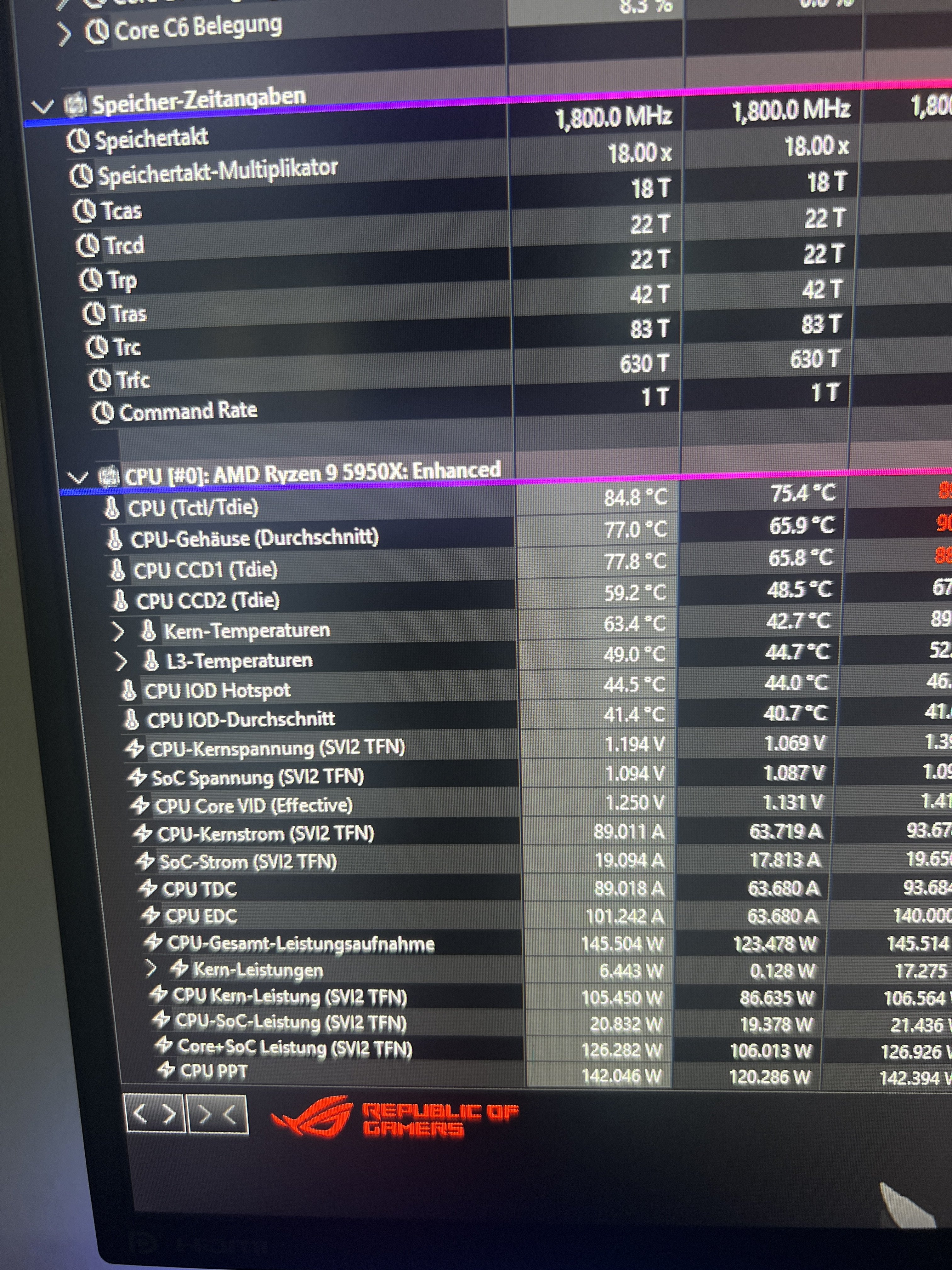

Im Idle (Windows-Desktop, keine nennenswerte Last) liegt die CPU-Temperatur bei ca. 60–75 °C.
Die Temperatur schwankt stark und springt teilweise kurzzeitig auf 70–75 °C, obwohl keine Anwendungen aktiv sind.
Schau mal mit HWiNFO wie viel Watt anliegt. "keine nennenswerte Last" ist nicht Idle.
https://www.computerbase.de/downloads/systemtools/hwinfo/
https://www.computerbase.de/forum/threads/5950x-mit-70-c-idle-temperatur.2051550/
https://extreme.pcgameshardware.de/threads/5950x-idle-temperatur.595695/#post-10599197
Reaktionen: AB´solut SiD
Naja 145W sind jetzt nicht unbedingt Leerlauf :)
Welche AIO nutzt du denn genau und wie alt ist sie?
Wärmeleitpaste schon einmal getauscht und ein Bios Update gemacht?
Reaktionen: ikalter09 und AB´solut SiD
Interessant ist doch wie sieht der selbe Screenshot im idle aus? Hitze kommt ja nicht von nichts (außer vllt. von einem defekten Temperatur-Sensor).
Beim Ryzen 5950X reicht es, wenn auch nur ein einzelner Kern auf Volllast ist, weil dann der höchste Boost-Takt anliegt und der einzelne Kern heißer wird, als wenn alle Kerne zeitgleich belastet werden.
Wenn das unter Stress ist dann ist doch alles ok. Gibt kein Handlungsbedarf, oder gibt es Probleme?
Reaktionen: ikalter09, AB´solut SiD und Wo bin ich hier
Welche AIO ist das.. welche Lüfterkurve... Ohne Infos kann man schlecht was helfen. Unter Last sind 85°C jedenfalls normal.
Kleiner Tipp.. Screenshot hilft dabei das ganz ohne Verzerrung darzustellen.
Muss ich nach 1 Jahr tauschen ?
Wie regelst du denn die Pumpendrehzahl? Fix oder abhängig von der Temperatur?
Die Temperaturen unter Last passen doch - das ist doch der wichtigste Faktor und ich kann da kein Problem erkennen...
Mit die Temperaturen im Hintergrund "schwanken", dann arbeitet der PC. Mit was auch immer.
Das Ding zeigt in der "Minimal-Spalte" aber auch 125 Watt an.

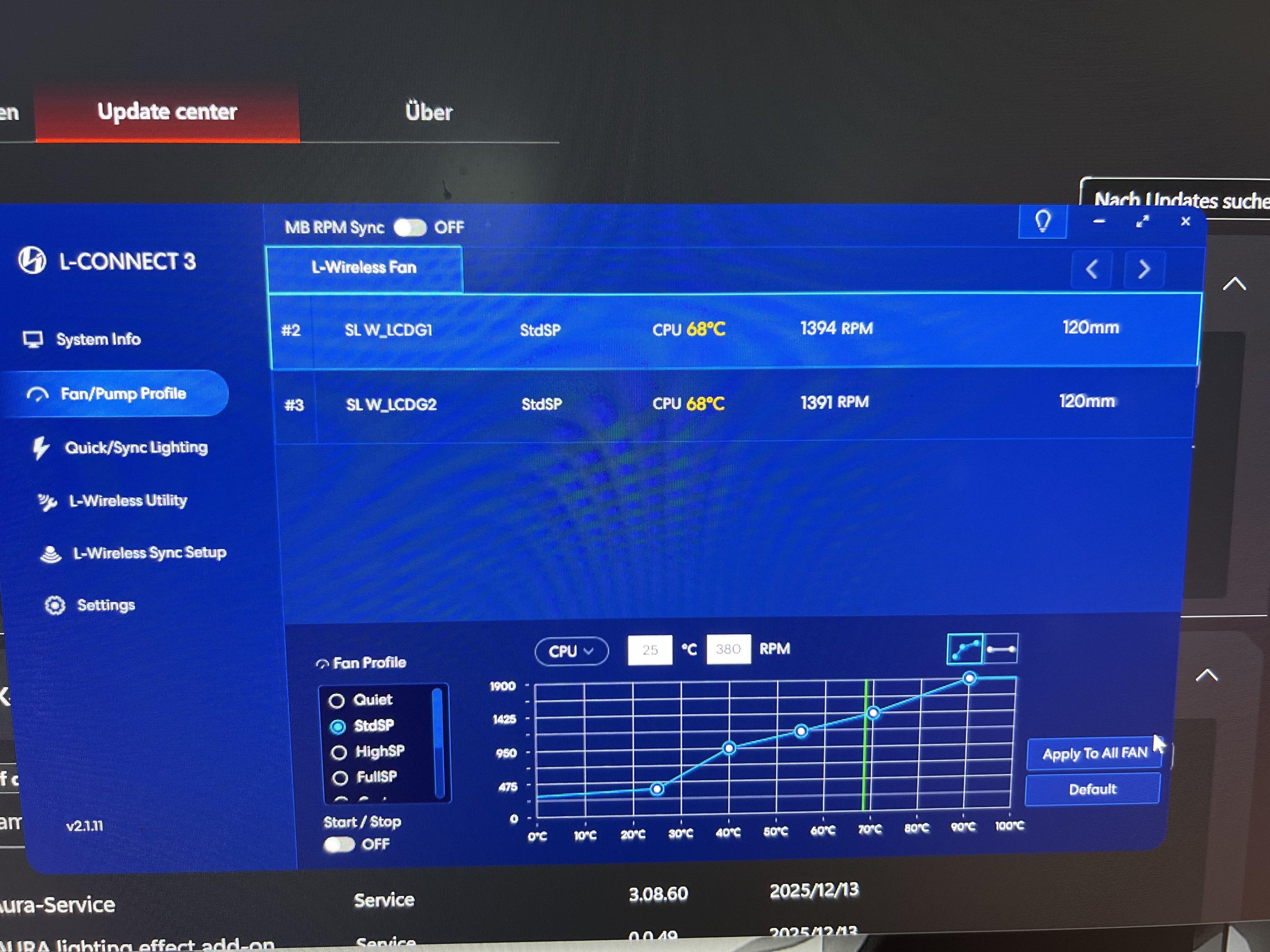

Also aio ist ne asus rog strix lc iii 360 und lüfterkurve ist
Einige AIOs mögen es nicht, wenn sie unter 80% betrieben werden und einige sollen sogar standard auf 100% laufen. Gut möglich, dass die Pumpe nicht läuft.
