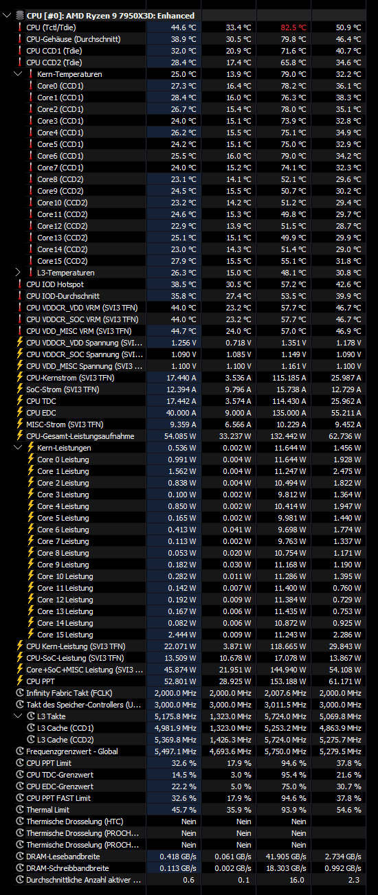

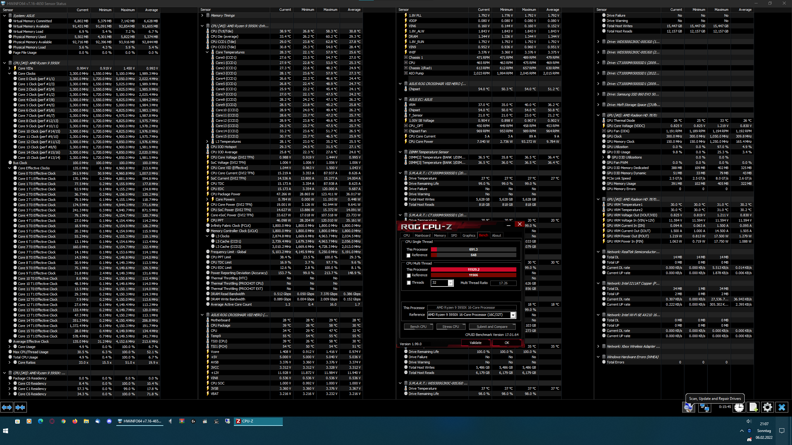

Spikes bei einem 5950X bis zu 90° sind vollkommen normal und lassen sich auch nicht wirklich verhindern, aber ein bisschen abmildern. Die Hitze lässt sich nicht so schnell aus dem weg räumen wie sie teilweise entsteht. Hatte damals meinem 5950x wie auch mein aktuellen 7950x3d im Bios auf 85° gecappt "im Bios bei PBO lässt sich nen Temp Limit einstellen" und trotzdem kam es immer mal wieder laut HW-info zu spikes bis zu 90°. Leider habe ich davon kein Screenshot mehr gefunden.
Was auch helfen kann via PBO die Limits ein bisschen anzupassen. Mein 5950X "B2 Stepping" lief damals mit 120-90-120 und +200Mhz, ergebnis war das der im CPU-Z Bench schneller im MC wie auch im SC war und die spikes deutlich weniger wurden. Auch macht es nen unterschied welches Stepping man hat, mein erster 5950X war generell etwas besser zu kühlen als der B2
Hier mal nen Bild vom aktuellen laufenden system, selbst ne 420er AIO hat zum teil zu tun.
Das 2/3te Bild ist von meinem ehemailgen 5950X mit dem angepassten PBO Limits.
