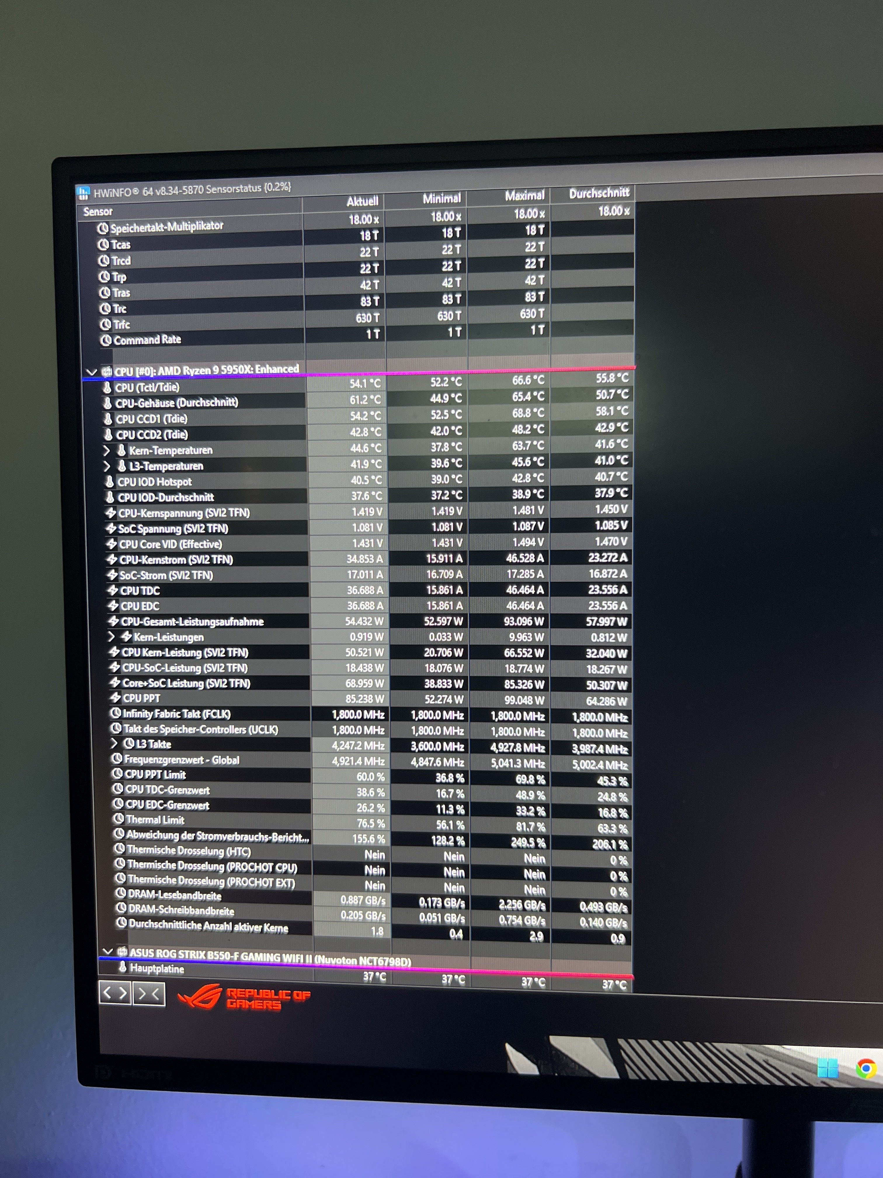

Dann ist dein System zugemüllt, denn deine CPU zieht immer noch 54W (das ist kein IDLE!). ~35W ist eigentlich der normale Idle-Verbrauch, wenn der Infinity-Fabric-Takt über 1600MHz liegt (wie bei dir o. mir).Govalitoo schrieb:Jetzt läuft Nix im Hintergrund kein Stress Test nur hwinfo und das sind die Daten.

Bei dem Bild hast du 85 Watt idle verbrauch, da genehmigt sich irgendwas ordentlich cpu leistung.Govalitoo schrieb:Jetzt läuft Nix im Hintergrund kein Stress Test nur hwinfo und das sind die Daten. Und ich glaube irgendwas stimmt nicht mit der Temperatur oder ?
Edit: Mach mal deinen Taskmanager auf dann auf details und lass mal nach cpu sortieren und guck was da so viel rechenleistung möchte

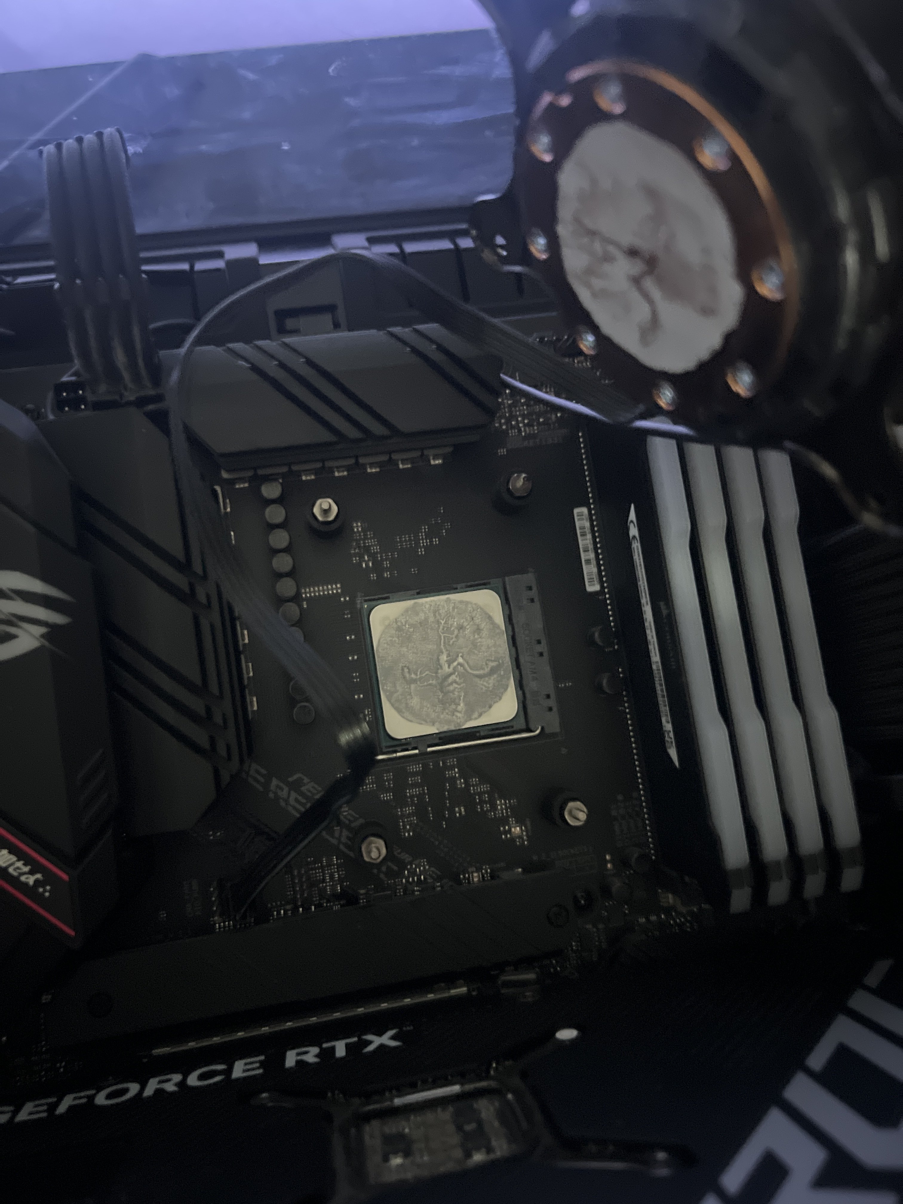

Nennt mich einen Hexer, aber das erste, was ich kontrollieren würde, wäre der korrekte Sitz der Kühlung.
Also, noch mal abmachen, gucken, ob die Wärmeleitpaste gut verteilt ist, denn noch mal ranmachen, vielleicht passt der Anpressdruck nicht.
Nur damit ein Fehler bei der Montage ausgeschlossen werden kann.
Fehler passieren schließlich jedem, unabhängig ob man zwanzig Jahre IT-Erfahrung hat oder nicht.

Sieht so aus als hättest du die AM5 Abstandhalter anstelle der AM4 verwendet. Lässt sich aber schwer sagen aus dem Winkel.
Vielleicht nochmal das https://rog.asus.com/de/cooling/cpu...lc/rog-strix-lc-iii-360-argb/helpdesk_manual/ Aufbau PDF anschauen und gucken ob alles so richtig ist.
WP sieht gut aus.
Schrauben gut anziehen aber nicht zu fest.
WP sieht gut aus.

1.) Seine AIO-Lüfer laufen im "Idle" scheinbar mit minimaler Drehzahl
2.) Er hat uns bisher keinen "Idle"-Screenshot präsentiert. Jedes Mal lag eine gewisse Last an und die Temperaturen die dazu angezeigt wurden, sahen für mich schon "in Ordnung" aus.
Ich sehe das Problem noch immer nicht.
Das war sein letzter Screenshot. Sein Problem ist, dass da irgendeine Last anliegt. Was auch immer es ist. Spyware, Adware, Updates - who knows. In der Taskleiste ist zumindest erkennbar, dass auch sowas wie Translucent Taskbar läuft, was sicher auch eine gewisse Last auf die CPU gibt...
Hier gibt es kein Problem bei der Kühlung. Hier gibt es auch keine Temperaturprobleme. Hier haben wir den klassischen Error-40...
