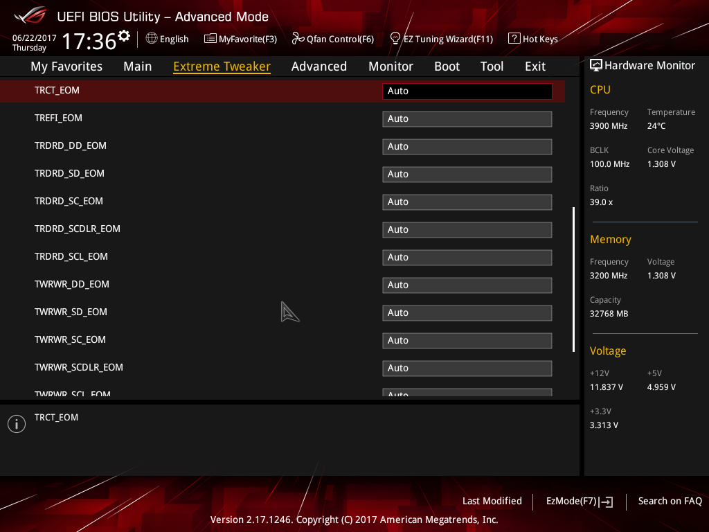

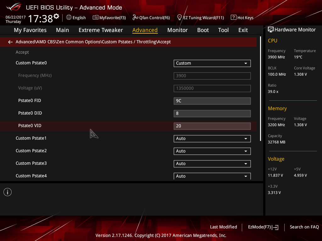

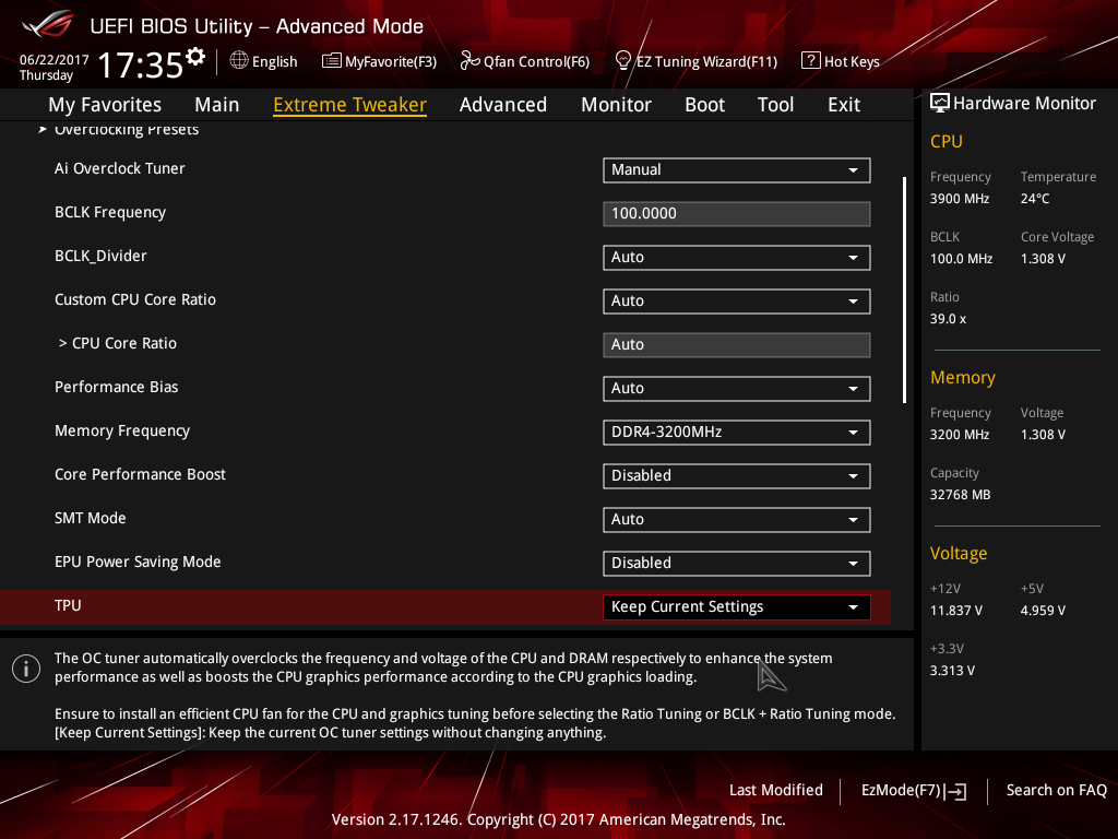

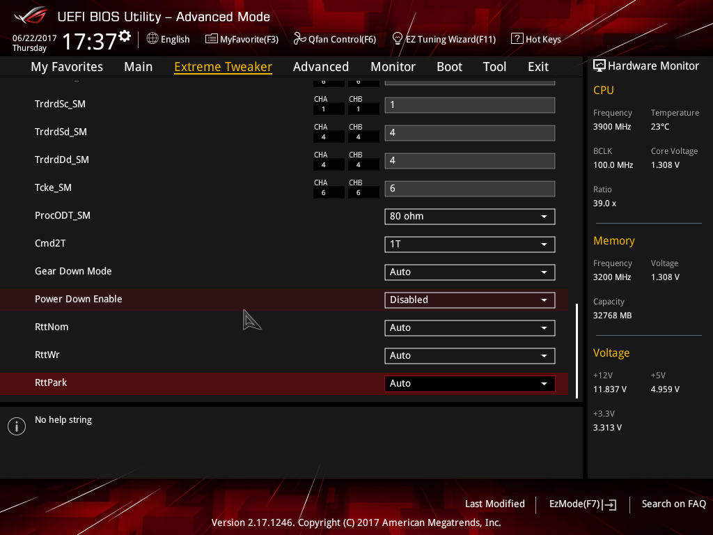

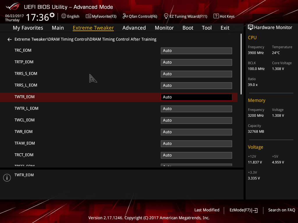

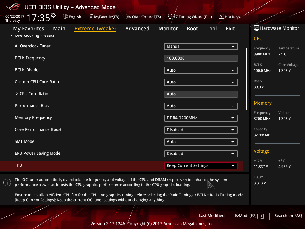

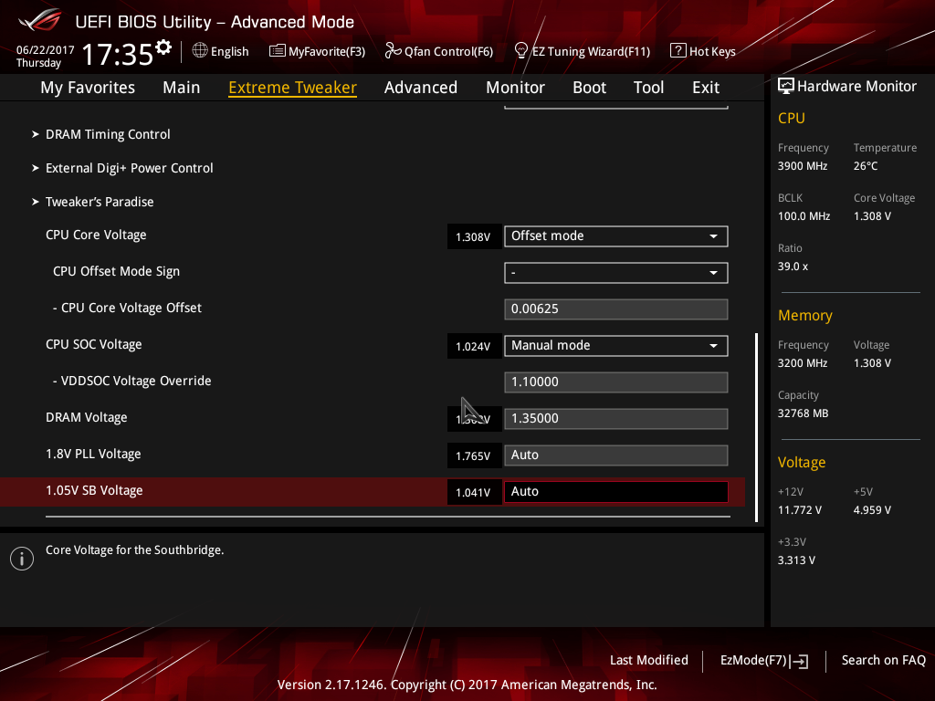

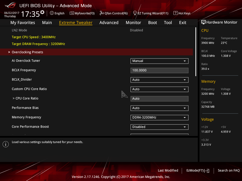

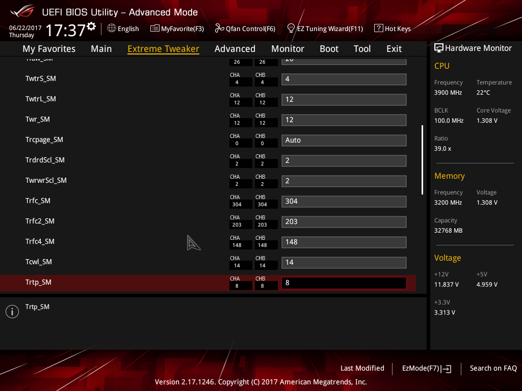

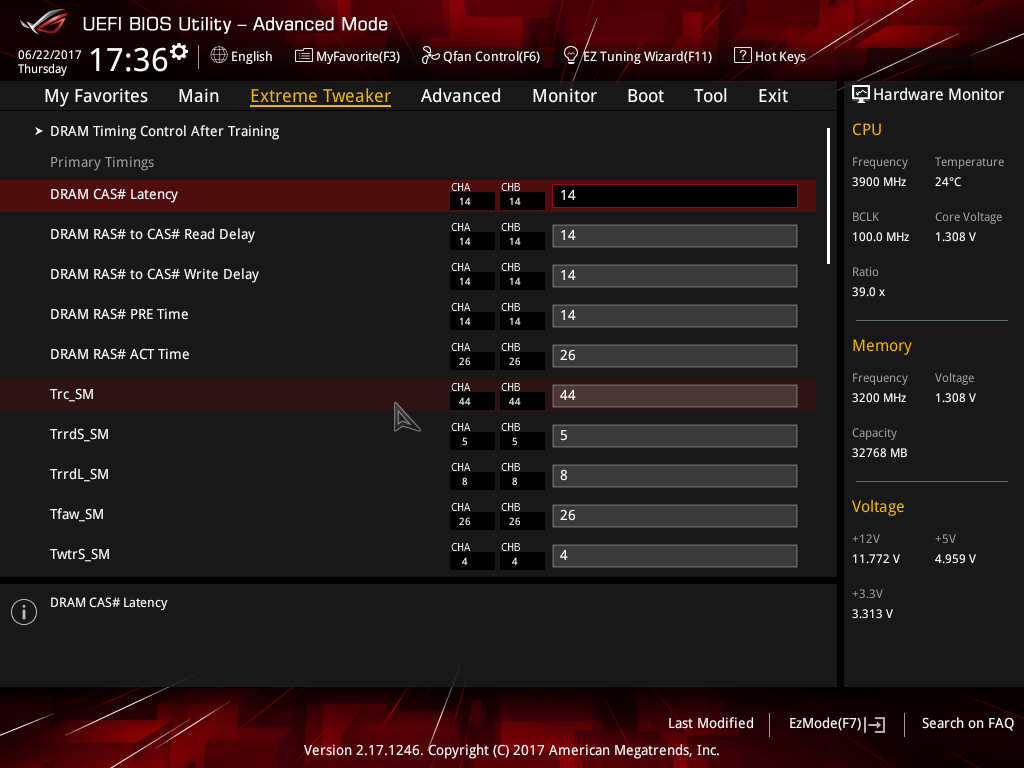

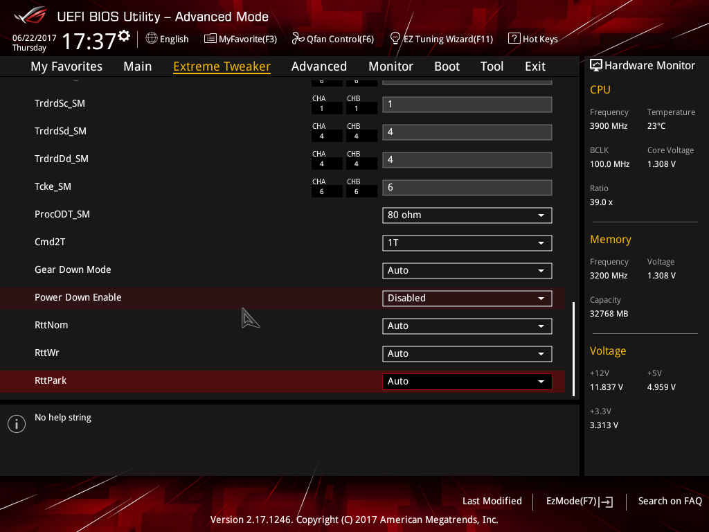

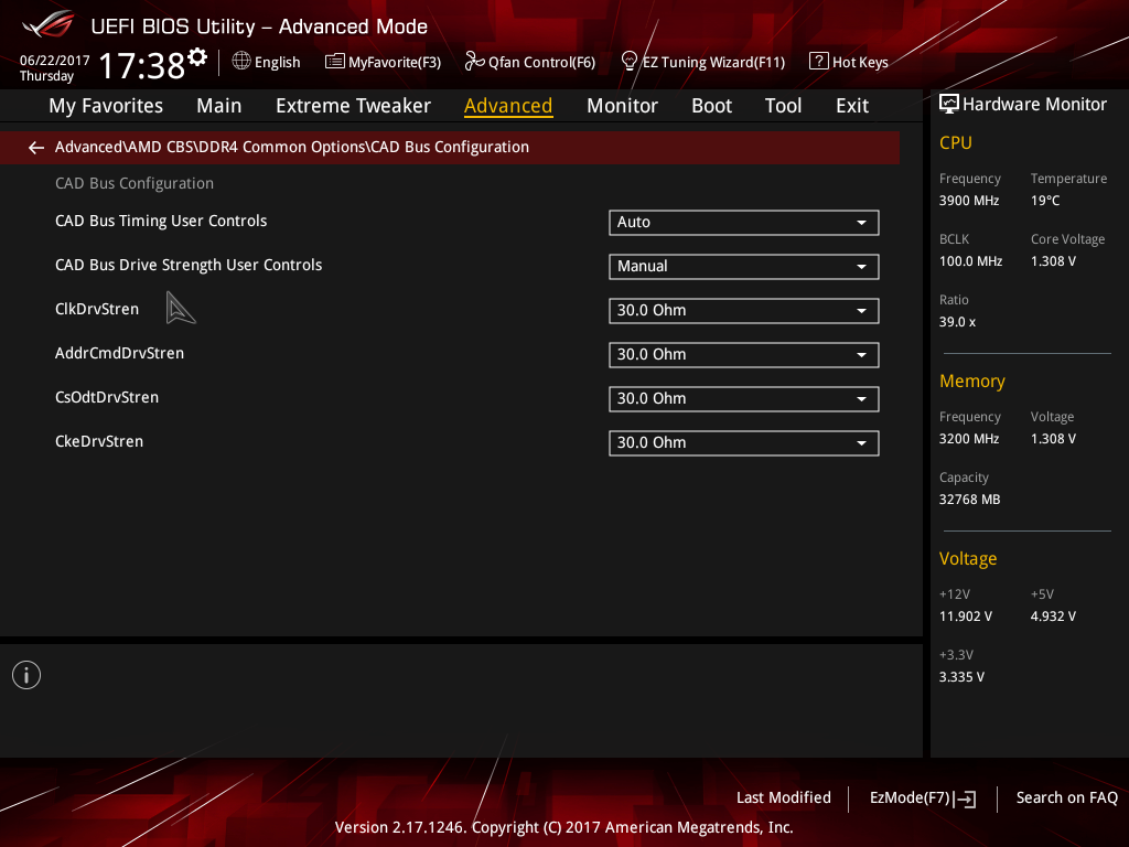

Also, ich habe mich wie Baal nun mal hingesetzt und habe meine Timings für 3200Mhz auf dem Crosshair optimiert. Größtenteils stimmen die Werte mit denen von Baal überein. Allerdings habe ich teilweise schon niedrigere Timings erreichen können. Gerade was tRAS, tRC und tRFC betrifft. Mein Ablaufplan sah so aus:
Timings im BIOS manuell festlegen

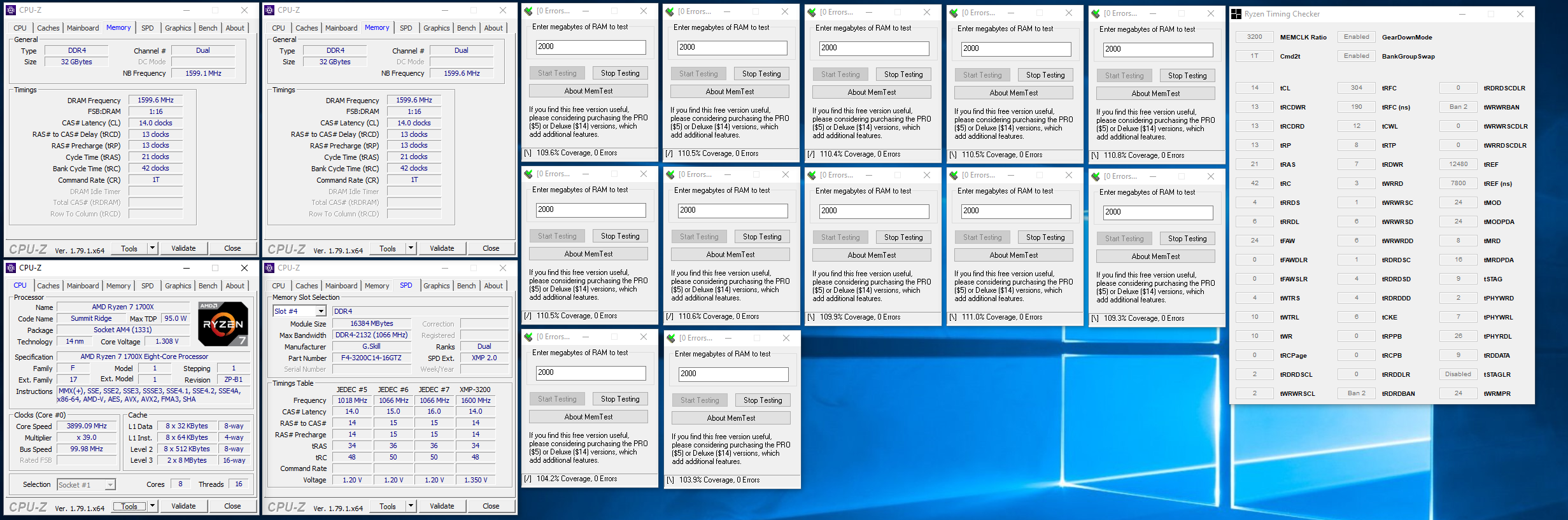

Einstellungen mittels MemTest überprüft, gleichzeitig Prime Small FFT laufen lassen (MemTest spuckt schon recht früh Fehler aus, wenn die Timings zu aggressiv sind). Zum Beispiel läuft tRFC mit 304 stabil. eine tRFC von 302 führt bereits zu Fehlern bei Kopiervorgängen.
Wieder ins BIOS und Timings weiter versucht nach unten zu drücken
Repeat
Das kostet extrem viel Zeit, evtl. hilft es aber den ein oder anderem hier. Ich habe die gleichen RAM-Module wie Baal, benötige auch eine ProcODT von 80Ohm (unter 80Ohm läuft es nur mit maximal 2.666Mhz). Bei 8GB Modulen würde ich es mit einer ProcODT von 53.3Ohm oder 60Ohm probieren.
Untitled.png170622173529.png170622173545.png170622173552.png170622173632.png170622173642.png170622173647.png170622173659.png170622173710.png170622173737.png170622173747.png170622174636.png170622173807.png170622173820.png170622173835.png

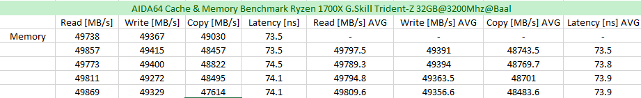

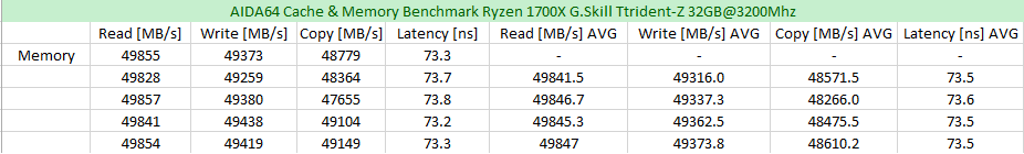

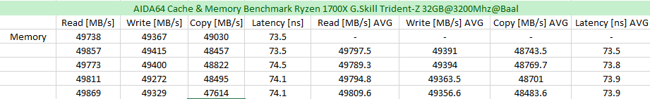

Sku...könntest du mal Aida64 testen? Am besten Mittelwerte aus 5 Messungen...Ich denke unsere Werte sollten sich kaum unterscheiden, aber wissen ist besser als glauben^^.

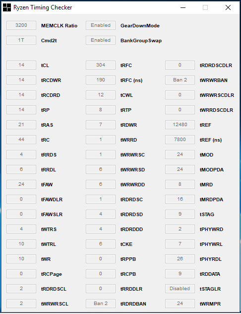

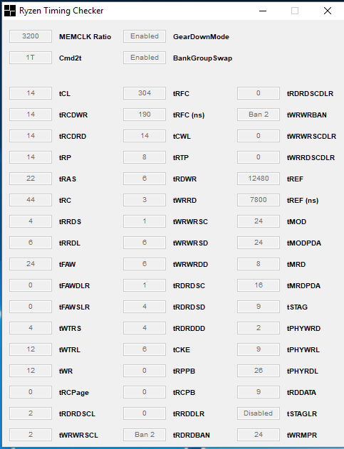

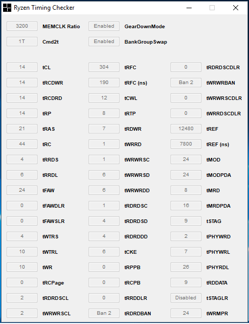

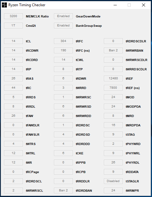

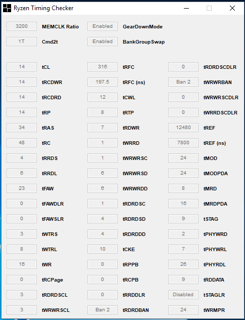

Ich habe meine Timings noch einmal etwas optimiert.
TRRDS_SM [4] ; [5]
TRRDL_SM [6] ; [8]
tRAS [22] ; [26]
tFAW [24] ; [26]
Damit laufen MemTest und auch Prime ohne Fehler durch.
Ich hatte zusätzlich noch versucht die TRFC-Werte zu senken aber die laufen anscheinend schon am absoluten Limit.
Sobald ich TRFC_SM von 304 auf 302 senke, spucken MemTest und Prime Fehler aus. Das gleiche Spiel bei TRFC2 und 4. Die Werte von Baal erreiche ich dort nicht. Ich benötige mindestens eine TRFC2 von 203 und eine TRFC4 von 148. Auch darf ich die Werte TWTRS_SM, TWTRL_SM sowie TCWL_SM nicht weiter senken. Tue ich das, bekomme ich nur noch einen Blackscreen und muss das BIOS resetten.

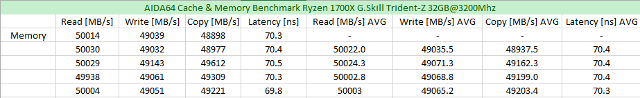

Hier mal fünf Durchläufe mit AIDA64. Ich werde mal versuchen Baals Settings zu übernehmen und erneut benchen.
...wenn ich noch wach bin teste ich auch mal deine Settings...Ich hatte bei den alten Settings ja auch irgendwie stabilitätsproblem....so manchmal^^....ich habe jetzt so langsam ganz gute Werte für 3066MHz gefunden....im Euler 3D Benchmark praktisch auf 3200er niveau...die Aida werte so zwischen 47 und 48 tausend....komischerweise schwanken meine Latenzen immer noch total....die copy werte auch gerne mal...windows erwische ich manchmal dabei wie es irgendeinen Mist für ein paar s startet....aber den taskmanager kann ich auch nicht laufen lassen sonst klaut der Leistung....ach ja....ich passe noch zwei Werte an, teste und dann poste ich mal meine Werte für 3066MHz....
AIDA64 Benches mit Baals Ursprungswerten:

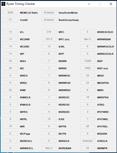

Okay, nochmal etwas bessere Timings, die sich in AIDA vor allem auf Read, Copy und Latency auswirken.

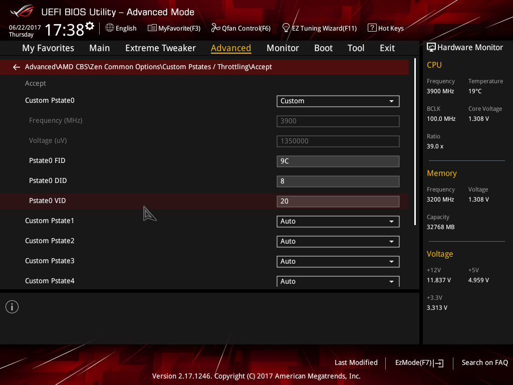

...Super Arbeit Sku.....deine ersten Werte funktionieren bei mir auch :).....aber nur mit PState OC...mit meinen OC Einstellungen nicht....dabei sind meine nun wirklich nicht kompliziert^^....ich werde mal meine Timings mit deinem Pstate OC testen, wenn ich dabei nicht einschlafe^^....ansonsten schlafe ich morgen beim Arbeiten;)
Was ich nicht verstehe ist, dass meine Aida Werte etwas abweichen....read scheint bei mir leicht besser...write schlechter und copy ähnlich bis schlechter...vermutlich hatte ich bei read glück und mein system ist mehr zugemüllt ;)
Nachtrag....die neueren timings von dir gehen bei mir gar nicht.......meine alten booten scheinbar jetzt zuverlässig aber sind nicht stabil....keine Ahnung...ich muss schlafen...bis dann

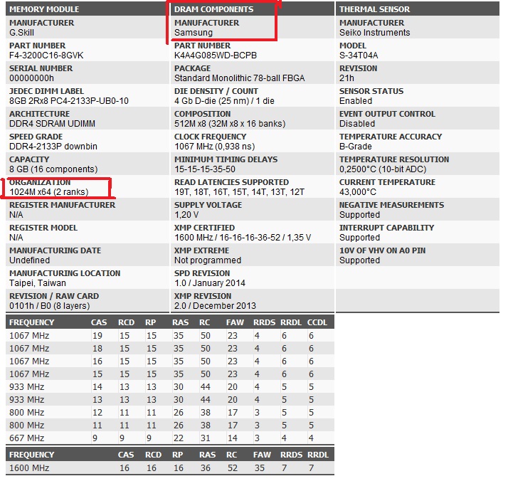

es gibt doch n tool, mit dem man die XMP werte und den chip hersteller auslesen kann, hat mir gerade jemand das tool zur hand? oder kann das tool "ryzen timing checker" auch die "nativen" werte vom ram auslesen abseits von den gerade eingestellten?

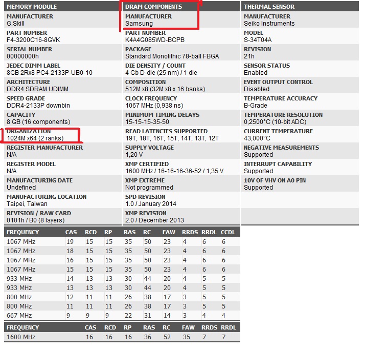

Ich habe das Gigybyte GA-AX370 Gaming K7. DEn R5 1600x und RAM ist von G.Skill. F4-3200C16D-16GVK (2x8GB).
Taiphoon zeigt dies hier zum RAM an:
Ich gehe mal davon aus das es Dual-Ranked- RAM ist (siehe rote Umrandung). Aber korrigiert mich da bitte falls ich falsch liege. Ich kannte das Tool bis jetzt nicht.
Nachdem ich das Beta- BIOS F4e geladen habe bekomme ich meinen RAM auf 2933 (16-16-16-36). Habe MemTest einige Stunden damit laufen lassen, gehe also davon aus, dass die Settings stabil sind.

Meinst Du vllt. das Tool, dass ich benutzt habe? (siehe Pic.) Das ist der Thaiphoon Burner. Vllt. hilft Dir das weiter.
