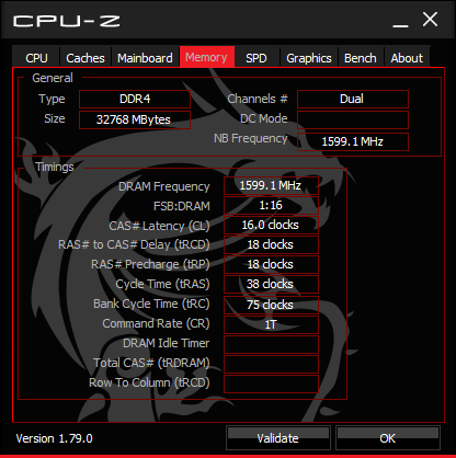

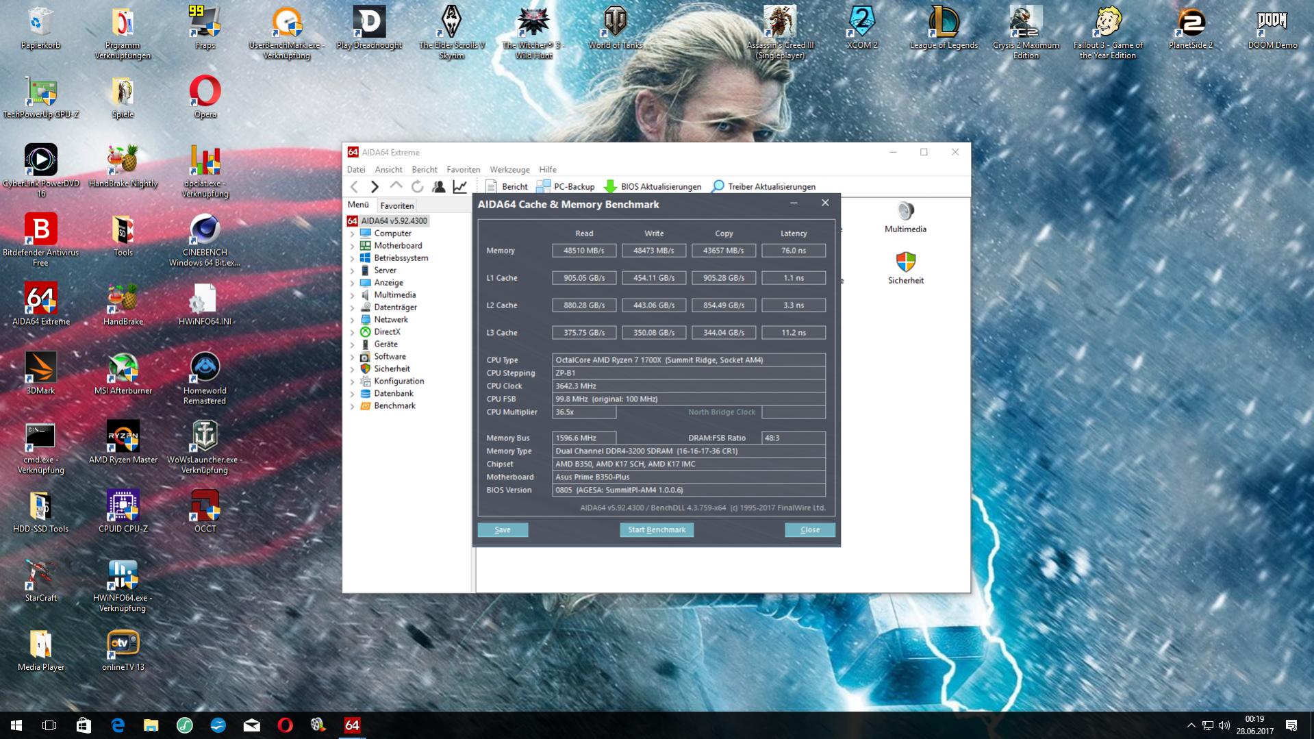

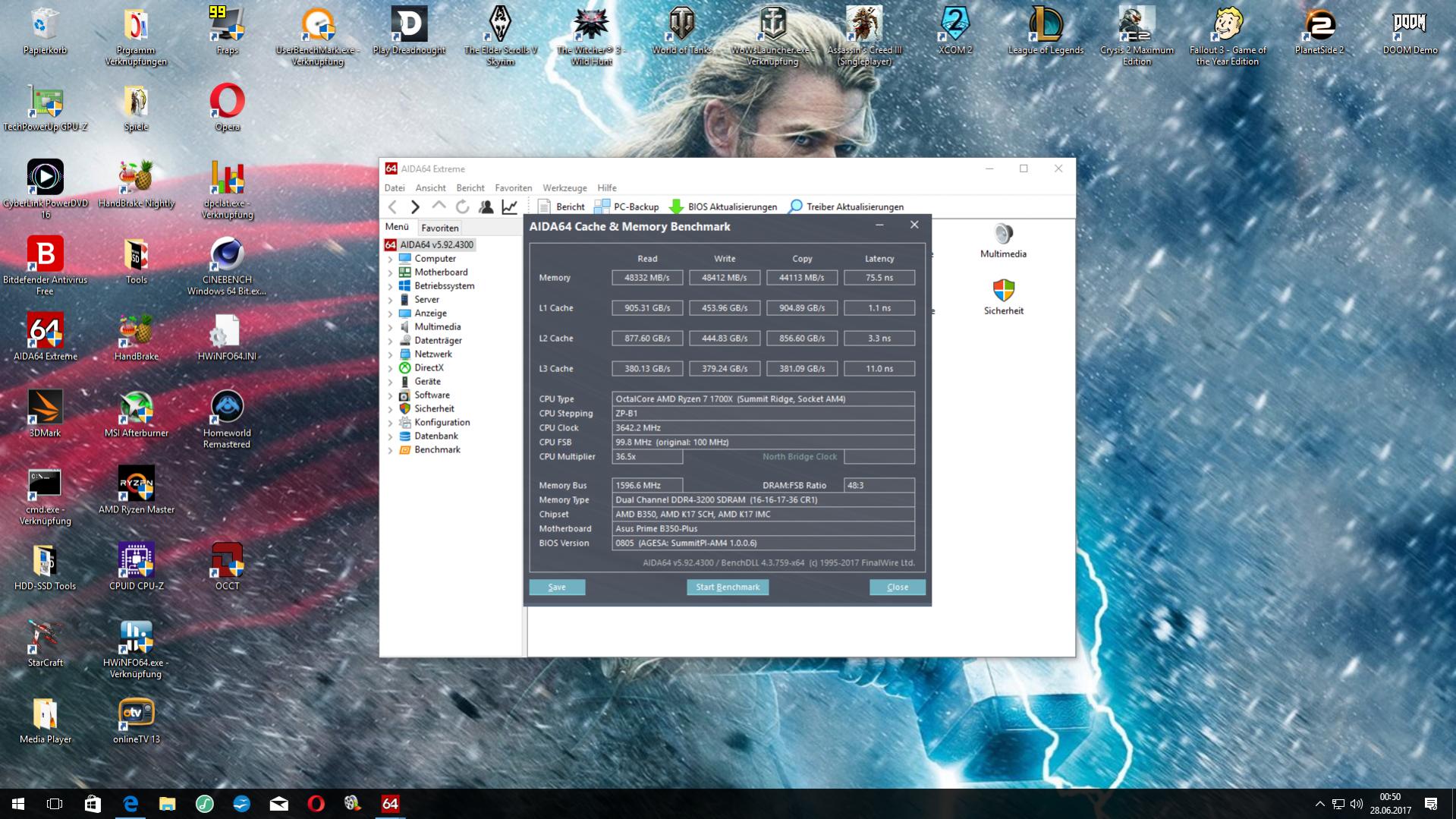

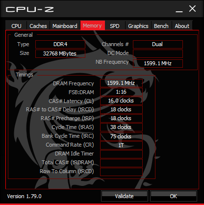

bei mir läuft das folgende System:
- MSI X370 Gaming Pro Carbon
- Ryzen 1700X
- Team Group T-Force Nighthawk 2 x 16 Gb CL16-18-18-38 mit 3200Mhz
Hatte zuerst auf das 1.50 Bios aufgespielt. Damit war es mit aber nicht möglich den RAM über 2133Mhz zu bekommen.
Ein Anfrage bei MSI hat dann dazu geführt, dass mir ein Service Mitarbeiter die BIOS Version 1.63 geschickt hat. Mit dieser und aktiviertem XMP Profil sind es jetzt die besagten 3200Mhz.

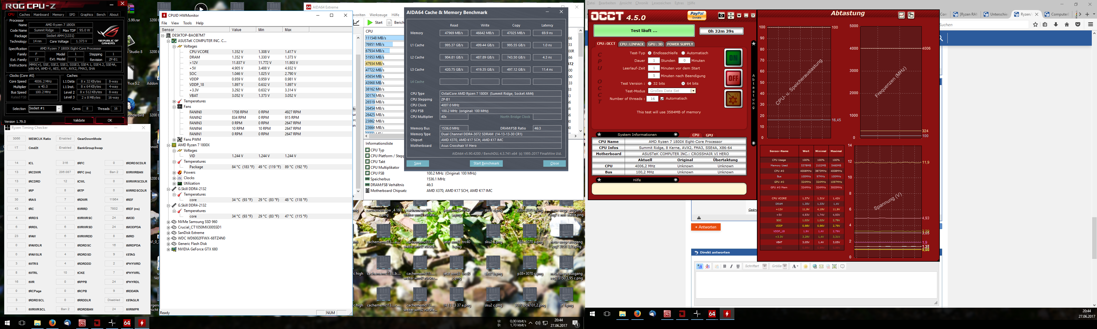

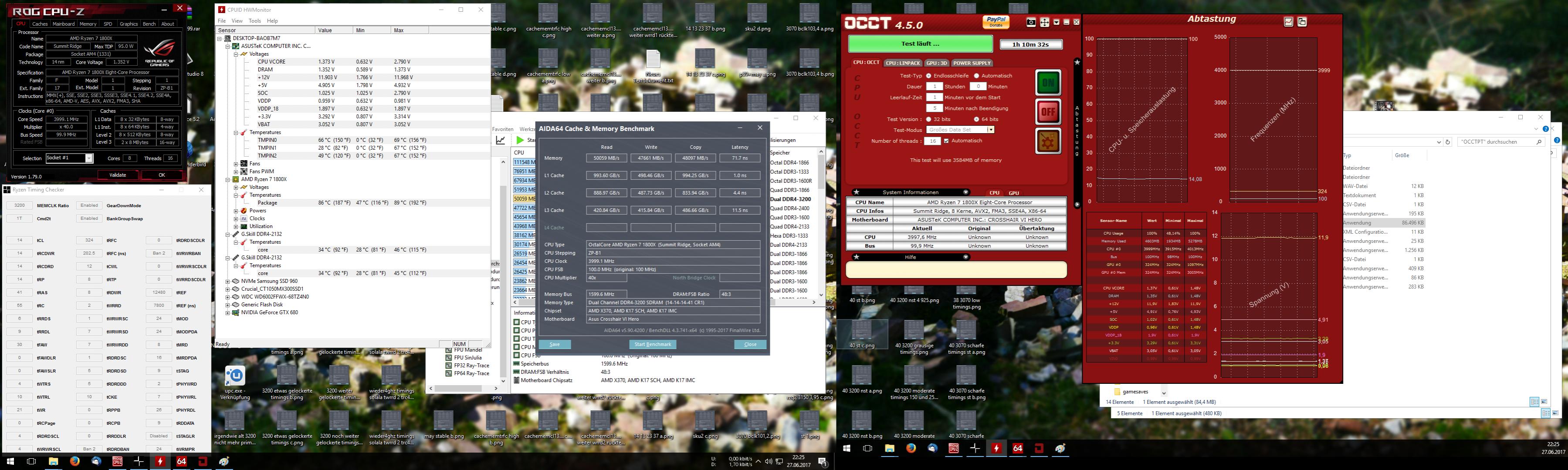

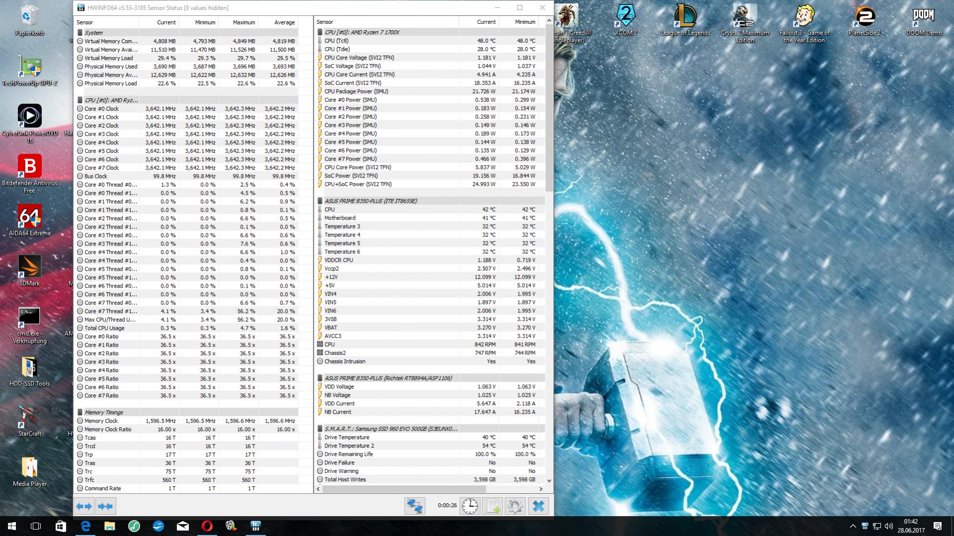

Sooo......Ich hatte nochmal nachgedacht und war zu dem Schluss gekommen nochmal weitere Optionen zu probieren...ganz unten bei den Timings gibt es ja noch RttNom, RttWR und RttPark....was wohl auch Widerstände sein sollen aber in komischen Werten wie "RZQ/2" angegeben werden.....ich habe 3,8GHz undRam 3230MHz eingestellt, weil damit der Ram so gerade nicht gebootet hatte und verschieden Werte probiert....ich habe keine Ahnung was die Werte machen, aber im Internet hatte ich gefunden das jemand bei allen dreien "RZQ/2" eingetragen hatte. Das habe ich auch probiert....es bootete..... und es waren auch die einzigen Werte, mit denen ich ein Booten geschafft habe....scheint also passend zu sein, ich kann aber nicht sagen ob es noch andere Werte gibt, die eventuell besser sind....alle drei auf RZQ/1 oder RZQ/3 gingen schonmal nicht....
Also RZQ/2 behalten und 3200MHz (+irgendwelche sicher aussehenden Timings) versucht....leider irgendwann Fehler gehabt....dann wollte ich sehen, ob zumindest 3,8GHz(1,264V)+ 3070MHz mit einer Mischung aus etwas verschärften Timings und sicheren Trfc Werten richtig stabil ist....ich hatte so langsam das Gefühl einfach immer irgendwann Memtest oder Prime Fehler zu bekommen ;).

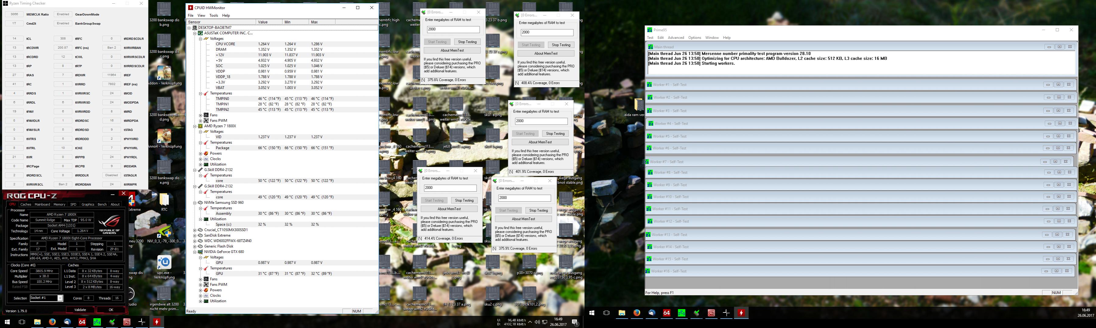

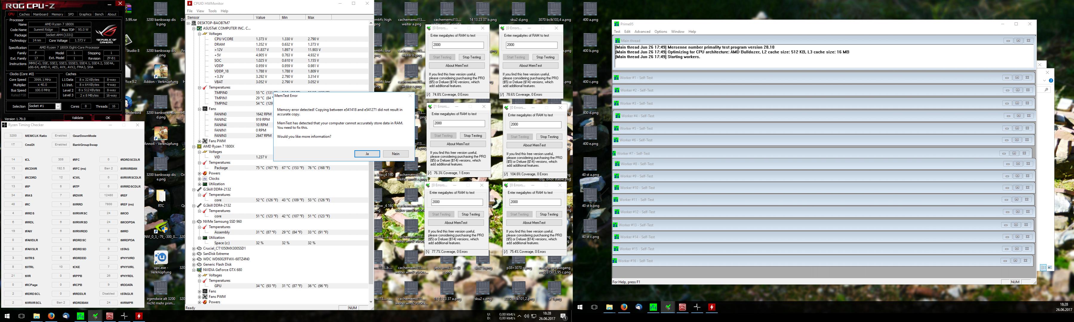

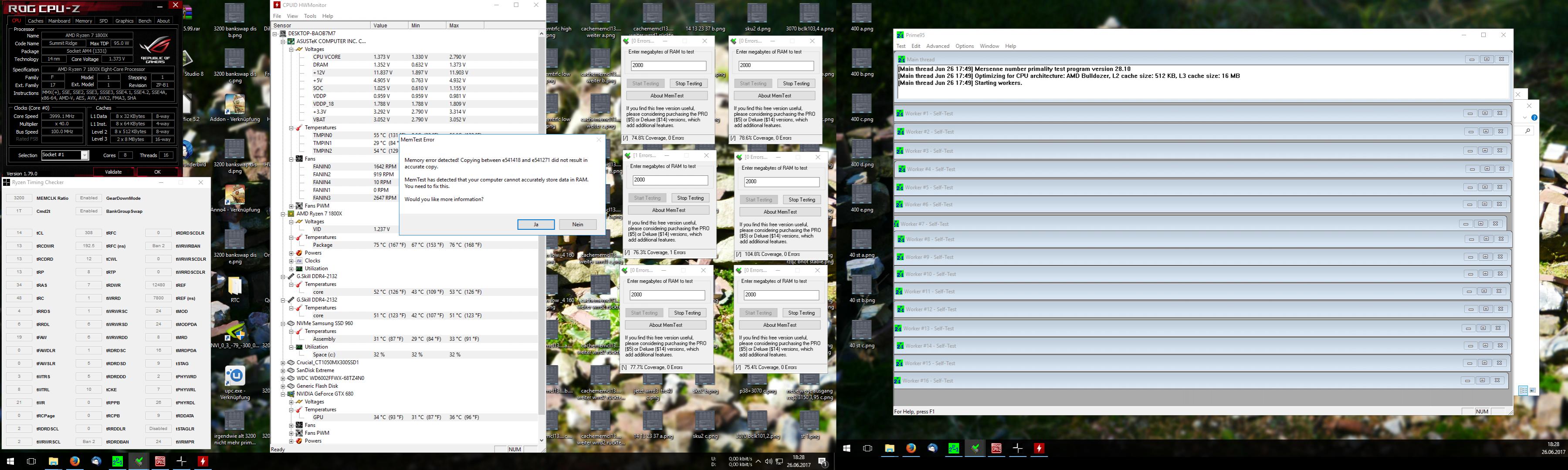

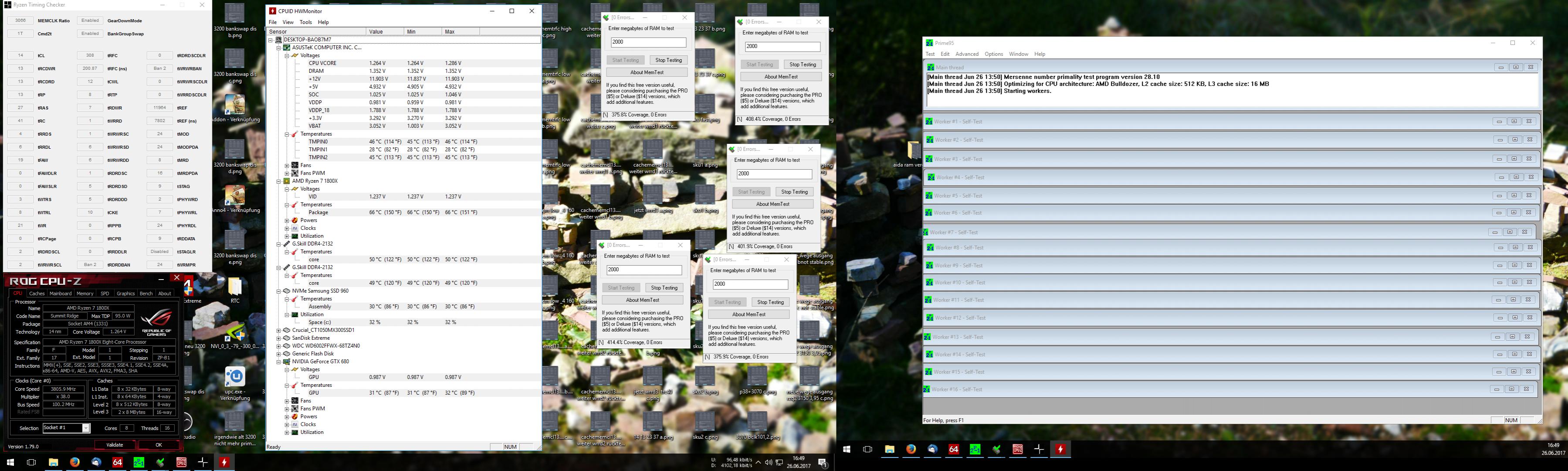

Und nach 3 Stunden Prime95 Blend und um die 400% Coverage auf 5 Memtest Instanzen + Internetsurfen usw....würde ich das mal als stabil abhacken....das wird vermutlich auch mein dauerhaftes OC-Profil.....mehr Leistung als Stock aber ohne hohe Spannungen und stabil.

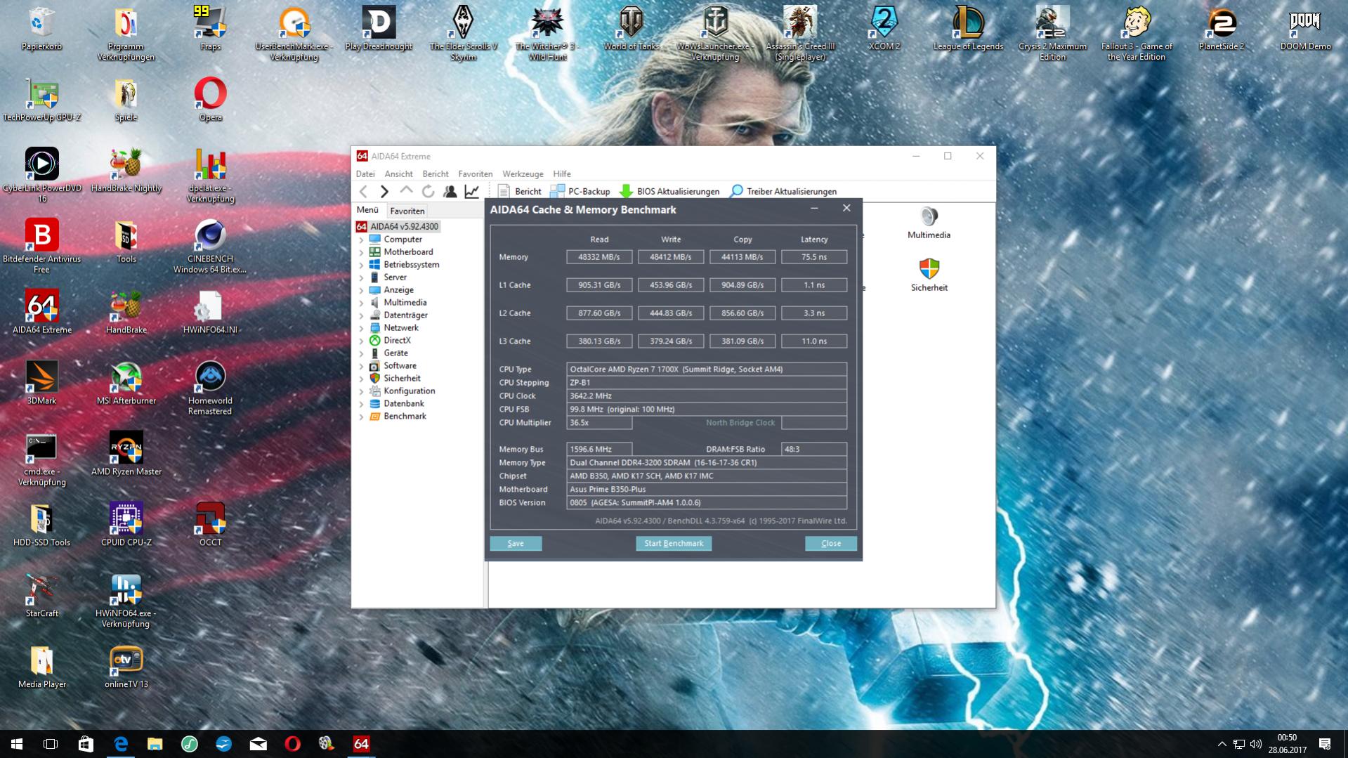

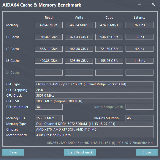

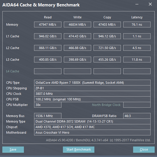

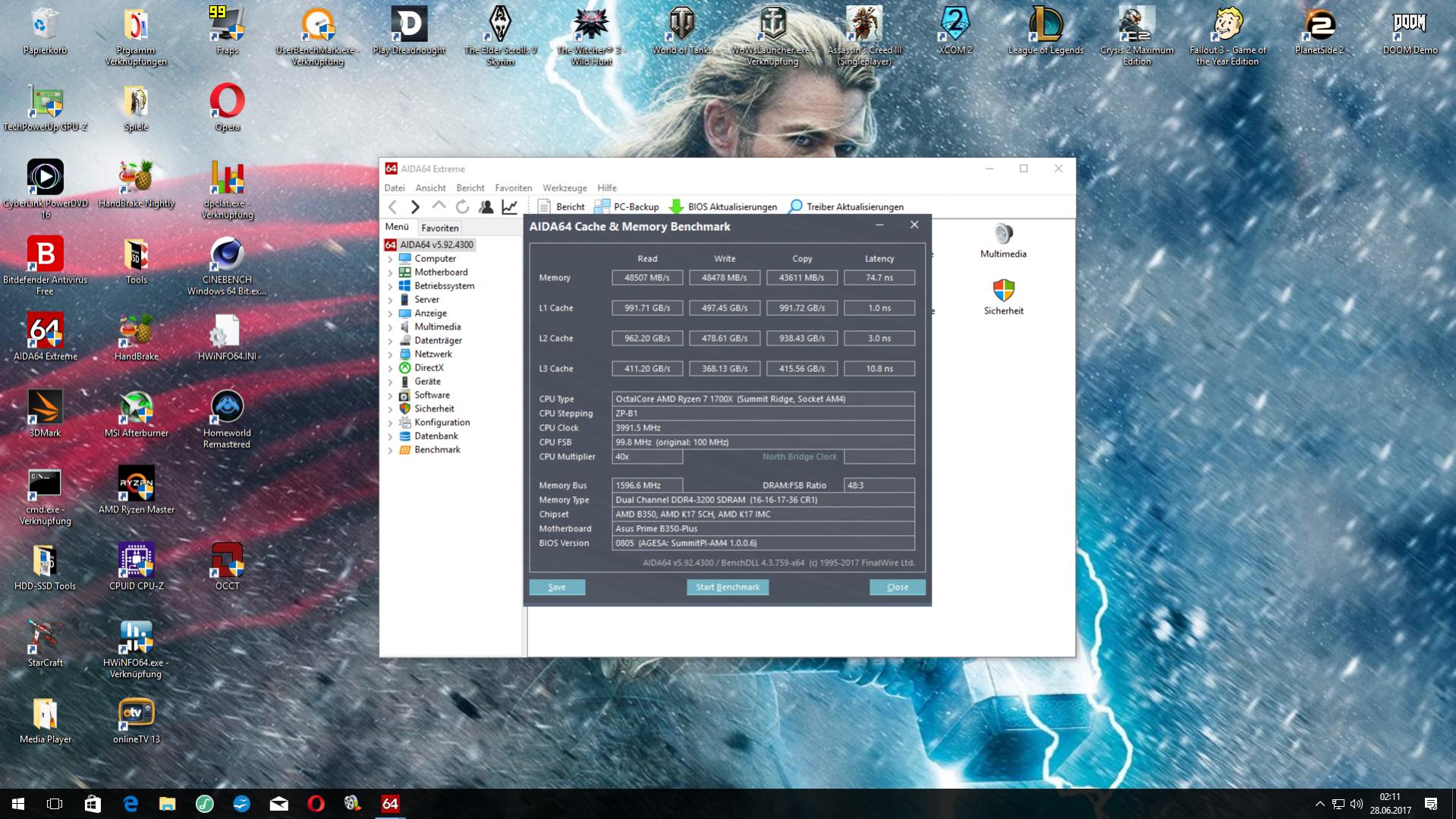

Mittelwerte aus 5 Messungen:
write: 47988 +-9
read: 46654 +-137
copy: 46932 +-305
Latency: 74,8 +- 1,2
[2017/06/26 19:17:34]

!!!!!Cad Bus Krams auf 30 Ohm...
Stabiles Bios Profil für 3,8Ghz und 3070er Ram....je nach CPU braucht man mehr CPU Spannung denke ich:
https://drive.google.com/open?id=0B-jvAf2uuG-yY1hxOUlvVV9EVmc
Dann habe ich nochmal 4Ghz versucht....herausgefunden, das die Bus strength 30Ohm Werte jetzt nicht mehr stimmen und die Auto Werte(=25Ohm) wieder besser sind...ich schiebe das auf die Kombination von Rttxxx auf RZQ/2 mit höherer CPU Spannung.....
Also so nochmal 3200MHz probiert und war schon fast ungläubig freudig überrascht, dass es scheinbar stabil lief.....aber dann hatte ich bei 76% Coverage auf einem der Memtest Instanzen einen Fehler....eventuell etwas fragwürdig, weil ich im selben Augenblick ein YT Video geklickt habe....aber ich habe es weiter laufen lassen und bei 115% gab es dann noch zwei weiter Fehler und drei der Prime Worker sind auch aus gegangen....also wieder ein fail:(......allerdings ist mir jetzt aufgefallen, das ich die Timings noch recht kritisch eingestellt hatte....tRCdwr/RD,tRr auf 13 und TrdrdScL/TWRWRscl auf 2.....eventuell geht es doch irgendwie mit unkritischeren Timings....
Was ich noch gerne ausprobieren würde wäre dieses CLDO_VDDP....aber ich bin etwas Müde geworden was das Testen angeht^^.

@Ulukay Ich weiß nicht ob meine Methode super ist...aber schlecht wird sie nicht sein....
Ich verwende Prime 95 mit dem Blend Preset(das was viel Ram testen soll) und dann schalte ich "Memtest" dazu....ich hab nur die freie Variante, da kann man maximal 2000MB testen lassen, aber man kann es mehrfach starten, was auch die Rambelastung erhöht.
Ich würde sagen als Quicktest starte ich erstmal nur Prime....wenn es da innerhalb von 30s Fehler gibt(Worker Not running) ...schlecht^^....wenn nicht schalte ich einmal Memtest dazu.....oder gleich/oder später mehrere auf einmal....so 4-7 in der Regel.....wenn ich mehr als 8 nehme ist der PC praktisch nicht mehr verwendbar.
Als Quicktest warte ich bis die Memtest Instanzen ihre 2000MB zu 10% getestet haben.....das ist aber eher ein Anhaltspunkt als eine echte stabilität...denn die kann auch bei 150%+ eintreten, wenn der Speicher richtig durchgewärmt ist.......aber über 100% würde ich schon praktisch stabil nennen.....danach gehe ich nochmal hin und stoppe die Prime "Blend" Worker...und teste noch die beiden anderen Presets für ein paar Minuten. Da sowas ewig deuert.....ist meiner Meinung nach die insgesammt schnellere Variante, zu testen bis es schon im "Schnelltest"(10%Coverage) zu Problemen kommt und dann anzunehmen, das lockerere Einstellungen stabil sind....hat sich aber nicht unbedingt als richtig herausgestellt:(.
Ob Prime oder Memtest eher Fehler machen kann ich nicht sagen....mal das eine mal das andere.....Prime eher am Anfang....Memtest eher nach ner Weile...aber das soll nicht heißen, dass Prime nicht auch nach ner Stunde noch ein Probblem findet. Wenn es ein Problem gibt, dann kommen in der Regel ganz schnell welche hinzu....aber ein Fehler ist eigentlich schon ein Fehler zu viel!
Was haltet ihr davon?
So kompliziert. :)
Also nachdem ich rausgefunden hab, dass das gute alte Memtest absolut umsonst ist, benutz ich nur noch OCCT.
(Memtest lief nen kompletten Pass durch. OCCT stuerzte nach 2 Minuten ab)
Deshalb OCCT mit "Large Data Set" und fuer 2h laufen lassen.
Hatte schon Crashes nach 1,5 Stunden, deshalb lieber ein bisschen laenger. Aber idR. semmelt es schon nach 1-15 Minuten ab.

Echt gut, wenn sich da mal was tut...komisch nur, das das Crosshair als Premium Produkt in der Reihe noch kein Agesa 1006 bekommen hat...also offiziell
@ Ulukay.....ich werde mal OCCT testen....Ich konnte bei mir eine starke Temperaturabhängigkeit feststellen....Wenn sich der Speicher über 50° erhitzt wird es kritisch und Fehler lassen nicht lange auf sich warten....dabei liest man doch überall, das Heatspreader auf Ram der totale Blödsinn sind und Ram ruhig heiß laufen darf.....naja ....mal sehen wie mein Ram auf OCCT reagiert....bis später :)
Also meine 4Ghz +3200er Ram stürzen mit OCCT auch in kürzester Zeit ab....dann bin ich auf 3,8Ghz und 3200er Ram gegangen und da hiert er etwas länger durch....ich habe irgendwie den Eindruck, der Test ist ein bisschen sehr hart....versuche es jetzt mal mit 3,8ghz+ 3070....
...Das läuft jetzt seit 6 min....verbraucht dabei mehr Strom als Prime95 es mit small FFT könnte....echt hart der Test....Ramtemps sind jetzt auch wieder auf 45°....hoffentlich steigen die nicht weiter.
Genau deshalb benutz ichs auch.
Will nicht beim Gamen nen Crash haben.
So...das lief jetzt 30 min durch....ich wechsel nochmal auf meine schärferen Timings für 3070....und probiere 4GHz nochmal....ich fürchte aber 4Ghz wird das Programm nicht für stabil erklären^^.
schärfere Timings gingen jetzt auch 30min...soweit so gut....4GHz sehe ich kritisch....aber erstmal testen^^.
4GHz + 3070er Ram mit scharfen Timings ist jetzt bei 30min OCCT zwishendrin hat das System 285W verbraucht^^....das ist ja Skylake X niveau^^.
Temps waren aber nur auf 69°C...Ram kühle ich im Moment mit einem lüfter....Das mag nicht ganz fair sein, aber dank Wasserkühlung bekommt der Ram halt sonst nicht viel Luftzug ab und er ging schon wieder auf die 50° zu....da musste ich nachhelfen^^.
Die CPU Temps würden ziemlich sicher noch 10° höher gehen, wenn meine GPU gleichzeitig laufen würde....da habe ich aber jetzt keine Lust zu^^.
Ich werde gleich nochmal 3200 versuchen aber warum sollte es jetzt gehen....ich versiche mal 6MHz weniger....oder noch laschere Timings....
Sehe da keinen Sinn drin ein Lastszenario zu erzeugen, das in der Praxis nie auftritt. Ich habe meine Werte lediglich mit MemTest getestet und weder Bluescreens, noch Freezes oder Crashes gehabt.
Ich sehe schon den Sinn, eine praxisferne Last zu erzeugen/testen um dann sicher zu sein in der Praxis stabil zu laufen....allerdings scheint mir OCCT hier einen extremen Weg zu gehen...wenn ich die Anzeigeschwierigkeiten meines Verbrauchsmessgerätes richtig deute liegt nicht nur hohe, sondern auch sehr schwankende Last an...Es lief jetzt trotzdem über eine Stunde stabil.....das absenken von 3205(Bclk 100.2) auf 3199MHz(Bclk100)und etwas schlechtere Timings haben den Unterschied zwischen instabil und scheinbar OCCT stabil gemacht....Ich glaube ich lasse es dabei^^. Ich mache noch 5 Aida tests und speichere das Profil ab....dann mache ich einen Hacken hinter das Ram OC und teste wenn ich Lust habe Auswirkungen in Spielen oder sowas....gerade die Schweibwerte haben etwas gelitten und die Lesewerte erreichen jetzt nicht mehr 50000 im Mittel...aber wenn es dafür stabil ist :)......wobei noch nicht gesagt ist, dass es auch Kaltstart stabil ist,.....Ich nehme mal an nein ;).

CPU@3999MHz 2x16gb g-skill trident Z @3199MHz 14 14 14 14 41 55....entspanntere aber nicht schlechte Subtimings+extra Lüfter nahe Ram.
read: 49923 +-5 write: 47480 +-167 copy: 48221 +-280 latency: 70,8 +-1,3
Das macht von 3070 mit verschärften Timings auf 3200 mit entspannteren Timings folgende Aida64 Unterschiede:
Takt 4,1%
read: 4%
write: 1,8%
copy: 2,7%
latency: 9,5% !!!!Latenzen schwanken fürchterlich von Zeit zu Zeit.... bei 5 Tests hintereinander schwanken sie nicht allzu stark oder zumindest selten, aber nach einem Neustart oder längerer Pause dazwischen können hier ganz andere Werte stehen.
Das sind momentan meine Werte , wesentlich höher werde ich mit meinen CL16 Ram wohl nicht mehr kommen
Ich danke Asus für die 0805 Non Beta mit Agesa 1006a die endlich mein Hynix Ram vernünftig laufen lässt , Stabilität wird sich noch erweisen müssen , hab aber eigentlich nen gutes Gefühl .
Hwinfo liest eigentlich mittlerweile alles korrekt aus bei mir
