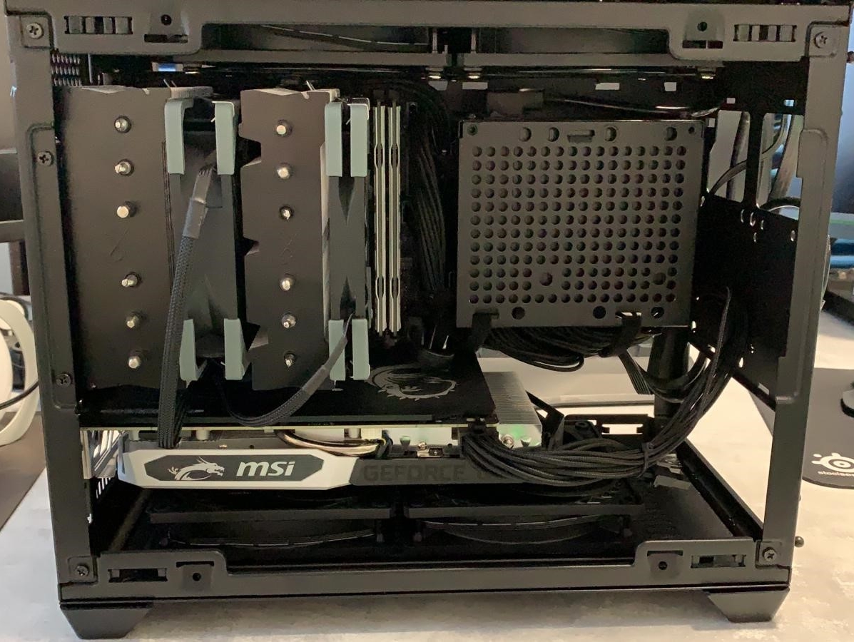

ich überlege mein System etwas umzubauen und frage mich ob man einen ryzen 5 5500 mit einem Fuma 2 passiv kühlen kann?
Hier ein Beispielbild, ich habe auch das NR200, allerdings würde ich wohl versuchen den Fuma andersrum zu montieren, damit der Dicke Teil in der Mitte des Gehäuses ist und somit im Luftstrom der beiden oberen Gehäuselüfter ist.
Meint ihr der Luftstrom von unten nach oben wird reichen um die CPU zu kühlen? Der 5500 ist ja schon relativ kühl und Verbrauchsarm, der Fuma 2 wäre ja masslos überdimensioniert.
