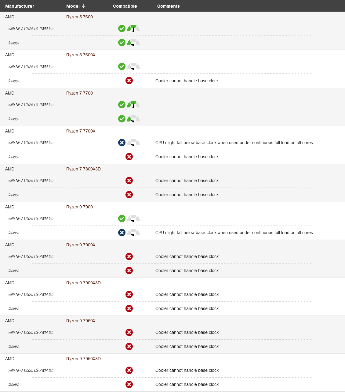

CPU-Kompatibilitätsliste
Reaktionen: Holgmann75 und Rickmer

Danke für die Infos und Vorwarnung.Schade, das ist jetzt aber deprimierend, aber auch irreführend wenn die einen Lüfter für AM5 Mainboards machen aber dann kaum eine CPU damit passiv gekühlt werden kann..... Steht da irgendwo unter welchen Bedingungen die Kompatibilität getestet wurde. Würde es etwas helfen wenn ich das Gehäuse aufschraube oder das System in einem Benchmark-Gehäuse betreibe? Alternativ, welche CPU kann passiv gekühlt werden die genug Leistung für meinen Einsatzbereich( Video/Bildbearbeitung hat?
nen lüfter willst doch gerade nicht haben? der NH-P1 ist zu AM5 kompatibel, er wurde nicht extra für AM5 gemacht.
Naja, du suchst dir den momentan zweitgrößten AMD AM5 Prozessor (nach dem später gekommenen 7950X3D) raus und wunderst dich, daß du den nicht passiv kühlen kannst?

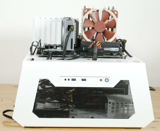

Ich habe mal ein komplett passives System mit einem Ryzen 9 7900 (nonX) gebaut, aber ohne GPU, da wurde nur die integrierte GPU genutzt.
Das funktionierte zwar auch ohne Lüfter, aber da der Rechner für Live Recordings in sehr leisen Umgebungen genutzt wurde, war das oben beschriebene geknacke ein No-Go.
Also habe ich da zusätzlich 3 Noctua Noctua NF-A 12x25 LS Lüfter verbaut, die mit 400 UPM laufen und das Knacken war weg und die M.2 SSDs haben den leichten Luftstrom auch dankbar angenommen!
Ach ja verbaut war das in einem Jonsbo U4 Plus!
Edit: Ich vergesse immer das es bei Jonsbo zwei völlig unterschiedliche U4 gibt, gemeint war das U4 Plus!
