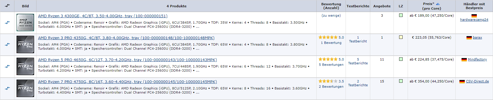

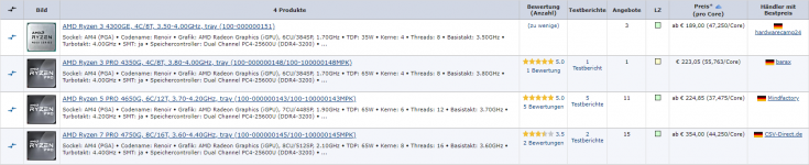

Wie sind denn die Preisunterschiede zwischen den verschiedenen APUs?
Der Unterschied z.b zwischen dem R3 4300GE und dem R3 4350g ist z.b im Verbrauch. Bei Desktop Systemen eher nicht wichtig. Aber am Ende ist natürlich ein höherer Verbrauch auch schneller, bei gleichen APUs.
Ich würde bei den 4 aus der Auswahl zum Ryzen 3 4350g greifen.
Später eine extra PCIe Grafik lässt sich nachrüsten, sofern das NT das leistet.
Da würde ich dann eher den Ryzen 5 4650G nehmen. Der hat 2 Kerne mehr, eine minimal bessere iGPU und kostet quasi das gleiche:

@Burki73 bei den 4 angegebenen nur +-5€ je nach Auswahl
