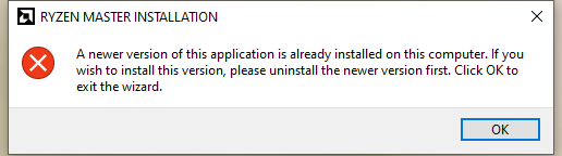

Habe dasselbe Problem mit meinem Ryzen 5 3600 (Zen2). AMD CleanUpUtility brachte kein Erfolg. Bekomme die Meldung, obwohl noch nichts installiert war bzw. wurde. :(
BIOS ist die neueste Version drauf. W10 V.1909

Moin, Beitrag ist ja schon etwas älter, aber hatte gerade das gleiche Problem wieder. Vor langer Zeit den Ryzen Master installiert, dann deinstalliert und wollte ihn jetzt neu installieren.
Das war meine Lösung, alles andere hat nicht funktioniert:
  1. Open Regedit (Win+R, type regedit, hit Enter)
  2. Insert
    HKEY_LOCAL_MACHINE\SOFTWARE\Microsoft\Windows\CurrentVersion\Uninstall
    into the top "address bar", hit Enter
  3. On the left-side of the window, right-click the now selected "Uninstall" folder, hit Export and save it somewhere THEN DELETE "UNINSTALL" FOLDER FROM THE REGISTRY
  4. Run Ryzen Master installer until you get an actual install window and you can at this point go back to the backed-up registry file, double-click it to open it, confirm the prompt and it will restore those values to the previous state
  5. Carry on with installing Ryzen Master, it will successfully install now.

Die Lösung von @Soulfly999 hat bei mir ebenfalls funktioniert. Ich habe jetzt schon fast eine Stunde gesucht, bis endlich etwas funktioniert hat. Danke dafür!
