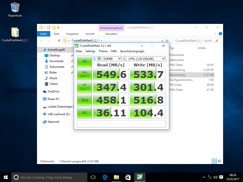

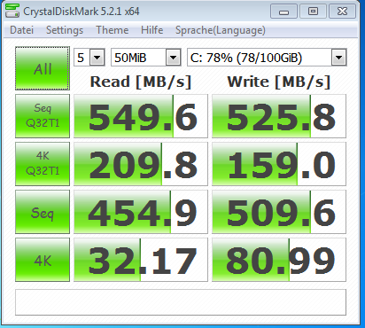

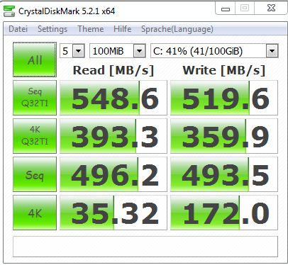

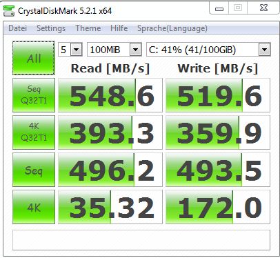

ich wollte ein Update von mir schicken.
Ich habe gestern um 00 Uhr nochmal Windows 7 direkt im Betriebssystem wie von O Saft Killer vorgeschlagen installiert, leider keinen Erfolg, siehe upgeloadete Pics.
Anschließen habe ich Win 10 installiert und das Problem ist gelöst ( zumindest in Win 10 ). Siehe Upload. Programme starten wieder genauso schnell. Geschwindigkeit ist laut Crystal Mark Benchmark etwas langsamer als Intel, aber im normalen Rahmen
