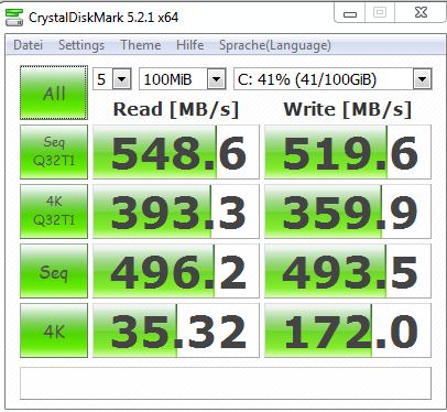

ich habe mir ein Ryzen System zusammengebaut, genauer: 1700X und ein B350 Mainboard von ASUS. Performance vom PC ist nicht schlecht, aber die SSD ist spürbar zu langsam als mit dem Intel System I5 4590S, B85M-G.
Es ist mir beim Öffnen größerer Programme aufgefallen.

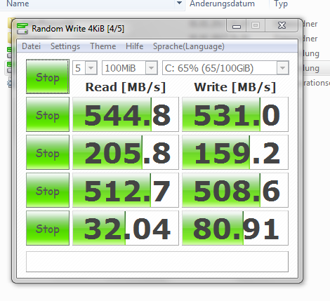

Also habe ich mit CrystalDiskMark einen Benchmark gemacht und mit meinen alten Werten verglichen. Beide Bilder habe ich hochgeladen.
Beim 4K Q32 sind enorme Unterschiede, der Intel ist fast doppelt so schnell. Genauso fühlen sich auch die Programmstarts an, sequentielles Lesen ist i. O.

Die Performance ist doch im Link beachtlich langsamer, bei mir ist jedoch der Unterschied noch extremer.
Habe ich vielleicht irgendetwas fehlerhaft am PC?
AHCI ist im BIOS aktiviert, ebenso SATA RAID Treiber sowie Chipset Treiber sind installiert.
Dazu anmerken ist dass ich Windows nicht neu installiert habe, jedoch alle relevanten Treiber installiert und die alten gelöscht.
Deine Programmstarts werden niemals 32 queuedepth schaffen :) Dieser 2. Wert ist ein "Schönrechnenwert" für 4k. Praktisch ohne Relevanz eben weil das kein Desktop dieser Welt erreicht. Höchstens größere Server.
SATA auf AMD war schon immer etwas langsamer, aber nicht viel langsamer.

So stark unterscheiden sich die Werte der beiden Screenshots nicht. Jedenfalls sollten auf Grund dessen Programmstarts nicht deutlich langsamer von statten gehen. Wenn das bei dir so ist, 2 Sachen falsch:
- Nicht neu installiert
- Windows 7 wird offiziell nicht unterstützt
