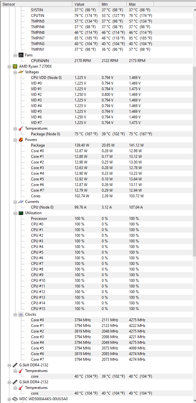

Die Kerne waren in dem Screenshot nie alle auf 100%, daher sagt der Screenshot absolut gar nix aus!
@ Igoo
Lass mal bitte prime95/SmallFFTs für min. 2-3 Minuten laufen und mach dann (während es weiter läuft!) einen Screenshot von HWM.
@Sound-Fuzzy ooops, da hast du vollkommen Recht - habe ich glatt übersehen.
Die Temperaturen sind teils dem Gehäuse (Dark Base 900 Pro und einer h150i geschuldet. Ich könnte theoretisch die durch einen NH-D15 ersetzen (hab ich noch hier liegen). Per se scheinen die hoch aber nicht zu hoch zu sein.

hab die AIO bissl hochgedreht jetzt sind es 75° erstmal bei smallffts, die Crashes sind bei mir aber eher in Spielen aufgetreten wo nur 1-2 Kerne wirklich ausgelastet werden. Da war die Temperatur bei ~60°C
€: gerade noch einmal die WLP neu aufgetragen... 5 Grad weniger.. war wohl etwas viel :D
