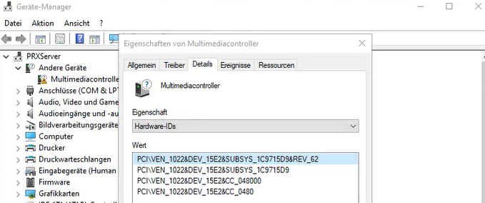

Erzähl mehr, haha hab ich alles schon gemacht. So einfach ist es dann doch nicht...holdes schrieb:Das mit den Treibern ist schon lange nicht mehr so in der Windows Welt. Schon Server 2019 hat die Windows 10 Codebase, Server 2022 auch und Server 2025 die von Windows 11. Eher ist es eine Limitierung wenn die Herstellersetups das nicht wollen. Manchmal musst du sie dann extrahieren um an die .inf Dateien zu kommen etc. Aber dann fluppts.
Einfach nicht, aber möglich. Liegt aber wie gesagt daran, dass der Hersteller das explizit nicht wünsxht. Hast du einen konkreten Treiber der auf ein Server OS nicht drauf will? Das einzige was mir derzeit einfällt, was sich gerne quer stellt war der AMD Grafiktreiber auf Win Server. Wobei hier weniger der Treiber das Problem war als eher die Steuerungssoftware.

JA einen, den ich aber nicht identifizieren kann. Hab schon alles durch, jegliche Exe entpackt und Inf installiert... Der Integrierte Grafiktreiber war auch so ein ding, musste mehrere Versionen (Adrenalin) ausprobieren (entpackte Inf) bis ich den installiert bekommen habe. Die ausführbaren Installtionstreiber gehen gar nicht, also nur der Weg über die Inf.... Vor allem alles was mit AMD zu tun hat, Chipsatz/Grafik usw. (Win Server 2022)holdes schrieb:Hast du einen konkreten Treiber der auf ein Server OS nicht drauf will?
Mag sein, dass es da draußen bessere Boards gibt als die von SuperMicro und die Softwareseitig was zur Verfügung stellen, aber in meinem Fall ist das tatsächlich nur mit kniffen möglich gewesen, obwohl Supermicro Treiber zur Verfügung stellt auch für Win Server 22. Naja es läuft und der eine Treiber wird wohl Audio oder sowas sein. Brauch ich auf der Maschine aber eh nicht und sie läuft eiwnandfrei, bzw. tut ihren Job...

Ach der AMD Coprozessor Treiber, der ist im Chipsatztreiber enthalten. Kannst du hier mal runterladen und mit 7zip oder ähnlich extrahieren dann ausprobieren:
https://www.catalog.update.microsoft.com/Search.aspx?q=VEN_1022 DEV_15E2
TausendWatt
- Feb. 2025
- 356
Danke, nice wäre ich nicht drauf gekommen, trotz google suche. Danke jetzt ist der auchd rin. Seltsam das er aber nicht mit den Chipsatztreibern drauf kommt...
