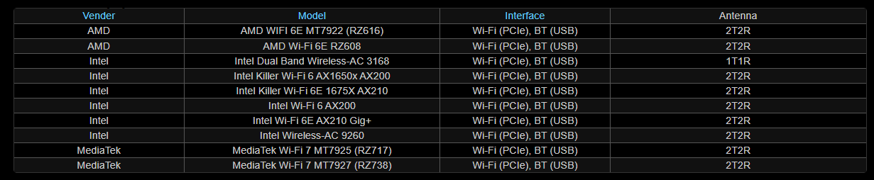

Vergiss die Liste, bis auf Intel BE2xx funktionieren alle.Zocker311 schrieb:Anhang anzeigen 1721369
werden wohl nur die unterstützt

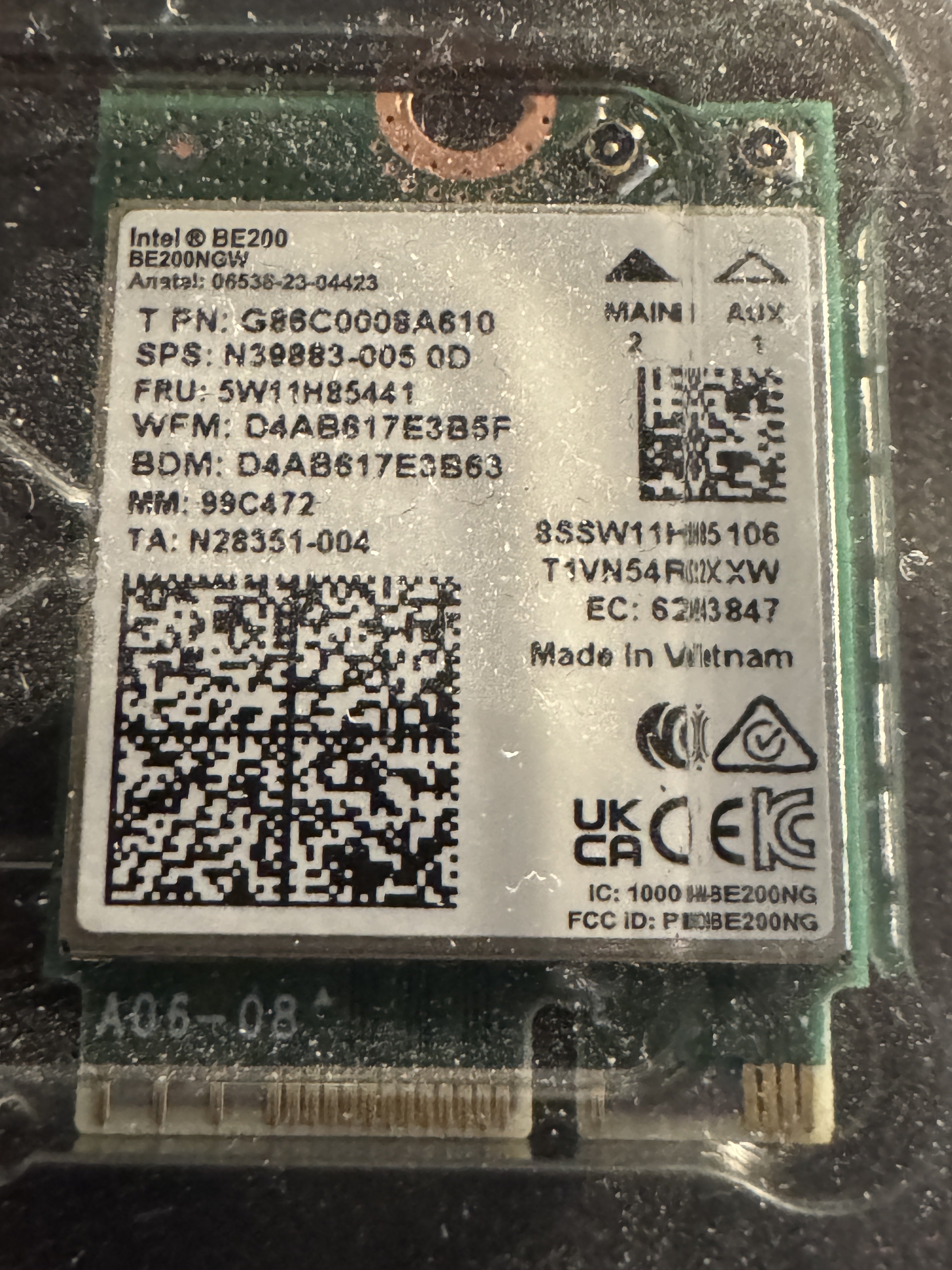

Ja eben nicht weil die ja sagte ich soll den be200 nehmen, das wäre der stabilste und beste wifi7 Adapter für mein amd Mainboard.AYAlf schrieb:Die A.I. hatte schon recht, nur Intel AX210 (WiFi 6E) funktioniert. Die Killer Chipsätze haben wieder ganz andere Probleme 1^^
Und ich meinte das würde nur bei Intel passen dann hies es nein das würde falsch im Internet kusieren..
Ich mein hab sogar so ein Teil, ka was mit dem ist, aber denke ist neu
Weil noch verpackt
Oh, die BE200 passt auf dein Mainboard.
Nur funktionieren wird sie da höchstwahrscheinlich nicht.
Wobei... hat irgendwer eine Ahnung, was genau da schiefläuft?
Weder von Intel noch von AMD sind mir irgendwelche Aussagen bekannt.
Probleme im AGESA?
Non-Standard-Verhalten seitens Intel?
Ich meine, gelesen zu haben, daß auf einigen AM4-Boards die BE200 an einer CPU-Lane zum Laufen gebracht wurde... mögen sich BE200 und Promontory-Chips nicht?
