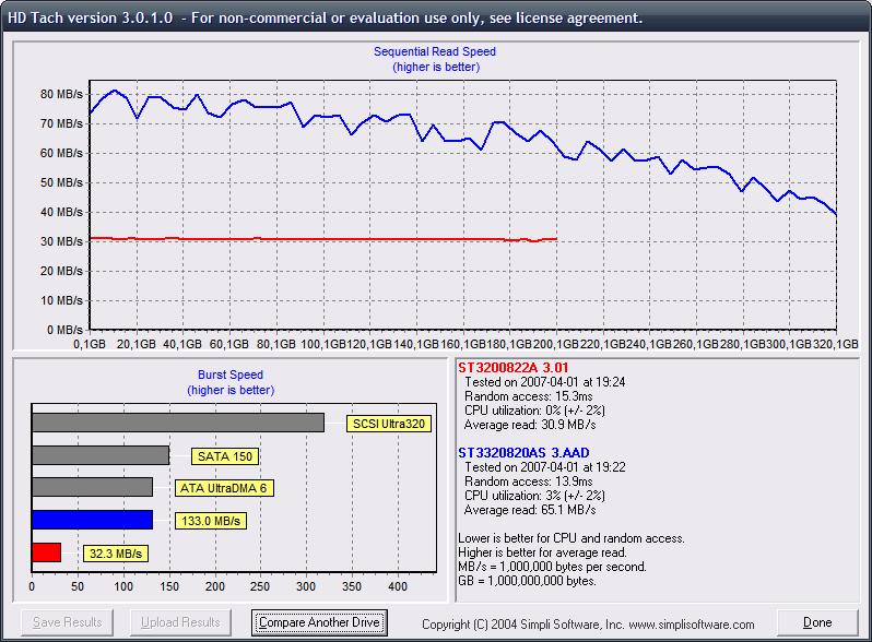

Ich hab drei HDD's. zwei s-ata und eine ide. jetzt will ich aus den s-ata ein raid 0 machen und wollte eigentlich windows auf die dritte hdd installieren (ide)
ich hab mal den datendurchsatz aller drei hdd's mi9t hdtach getestet und da kommt raus dass, s-ata 133mb schafft und ide jetzt nur 33mb.

Was du da gemessen hast ist die theoretische Übertragungsrate über eine S-ATA Schnittstelle (133MB/s). Im Moment gibt es keine einzelne Festplatte, die das auch in der Praxis leistet.
Wieviel tatsächlich übertragen wird, ist u.a von der Drehzahl der Festplatte und noch anderen Faktoren abhängig. Aber weniger als die angesprochenen 133MB/s.
Wenn nun mehrere Festplatten als RAID-System betrieben werden, dann kann es schon passieren, dass die 133MB/s erreicht werden.
Beim normalen IDE hast du nur 33MB/s "gemessen".
Dann wird entweder die Festplatte nur eine IDE-33 Platte sein, oder die Schnittstelle ist im BIOS darauf beschränkt worden.
Im ersten Fall dürfte die Platte schon einige Jährchen alt sein. Und dann würde ich sie nicht verweden, um das Betriebsystem darauf zu installieren.
133 werden nicht geschafft, dass stimmt, aber guck selbst.

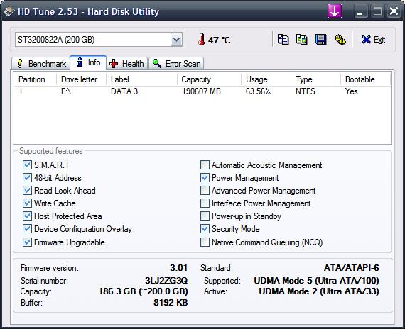

die ide hdd ist nicht so alt, allerhöchstens 2jahre. die schafft auf jeden dma 6...
edit:
laut hd-tune schafft die ide dma 5....

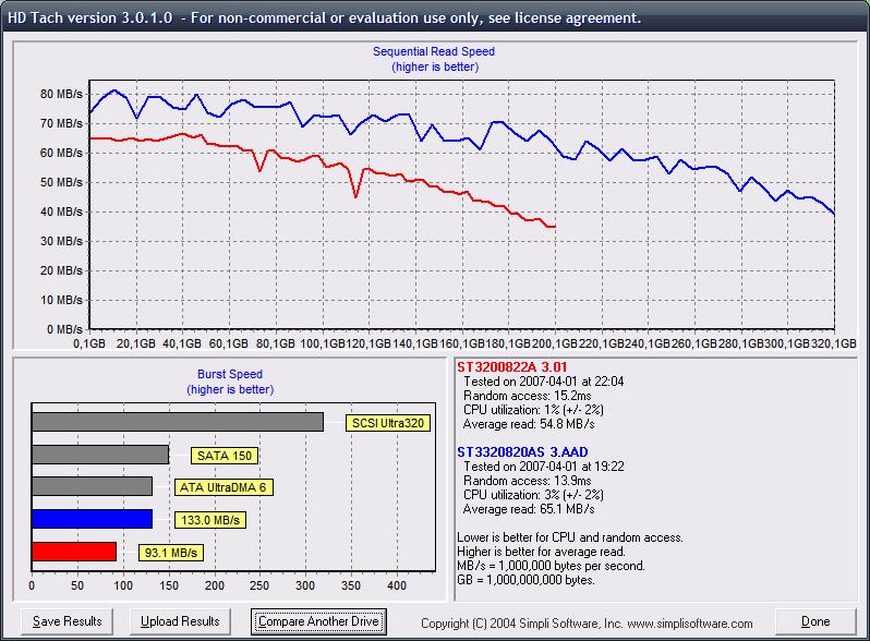

keine ahnung. ich hab das problem jett gelöst. das problam war das kabel. jetzt habe ich udma 5. der durchsatz ist jetzt 65mb.
machen 20mb einen grosen unterschied aus? kann ich windows jetzt auf der ide installieren ohne leistungseinbruch?

Für Windows ist die Datenübertragungsrate eh nicht so wichtig. Da zählt eher die Zugriffszeit. Und die ist bei beiden Platten eher bescheiden. Somit ziemlich wurscht worauf du installierst.
