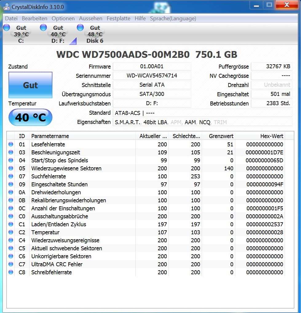

Welche SMART Werte? Wie lese ich die aus? Die Fehlermeldung beim Booten lautet nur "S.M.A.R.T. Error"
Du kannst auch Speedfan verwenden:
http://www.almico.com/sfdownload.php
Unter dem Punkt S.M.A.R.T. kannst du dir dann von jeder Festplatte die werte anzeigen lassen und sogar eine online Bewertung druchführen
Achso die Zustandswerte von CDI - die sehen doch eigendlich ganz gut aus - oder?
Was mich wundert ist, dass mit meiner 2. HDD die selbe Fehlermeldung kommt. Ich habe irgendwie den Verdacht, ob das mit dem Ausschaltverhalten WD-Green-Serie zusammenhängt - siehe hier.
Ja, die Werte sind gut.
Ich habe mal gesucht und im Gigabyte Forum gesehen, daß ähnliche Fehler mit einem BIOS Update behoben wurden.
Was hast Du denn für ein Board?
