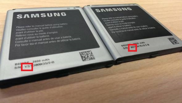

Nenn mir mal bitte die ersten 2 Buchstaben die hinten auf deinem Akku draustehen.....

Formulieren wir meine Frage mal so: Sind die ersten beiden Buchstaben zufällig "BD....."?
So nun brauchst Du nur noch schreiben: "JA" oder "NEIN"......

Ich habe nach den ersten beiden gefragt!!!
Hier nochmal für Vollnoobs:

uppps sry chill musst gleich nicht agressiv werden. Die ersten beiden sein YS wieso ist dann denn wichtig der akku ist nicht schuld denke ich weder noch aufgebläht oder was weiß ich ganz normal halt
Würde die SN mit "BD..." anfangen hätten wir den Fehler schon gehabt.
