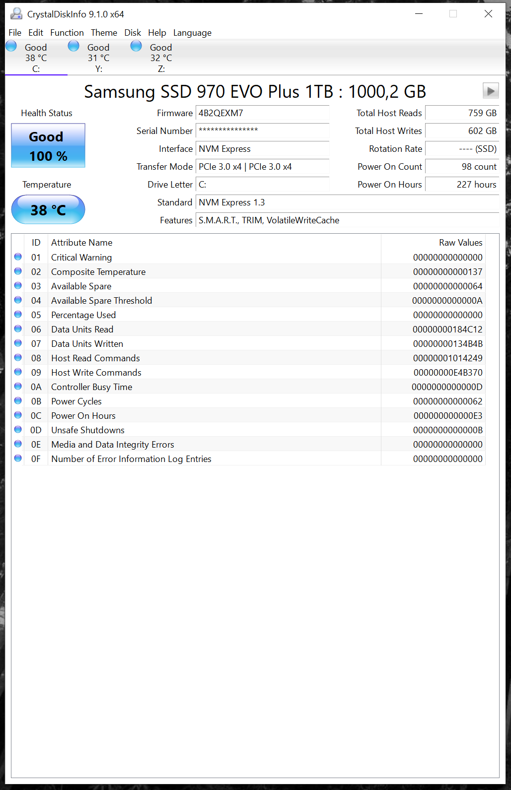

xxMuahdibxx schrieb:
SSDs/HHDs checken mit Crystal Disk Info .
Wenn ich das richtig lese, ist da alles in Ordnung, die ist auch wie gesagt eigentlich noch brand neu und auch fast komplett leer, ich hänge mal einen screenshot an.

du hast mehrere HDDs und SSDs und postets einen Screenshot ?
