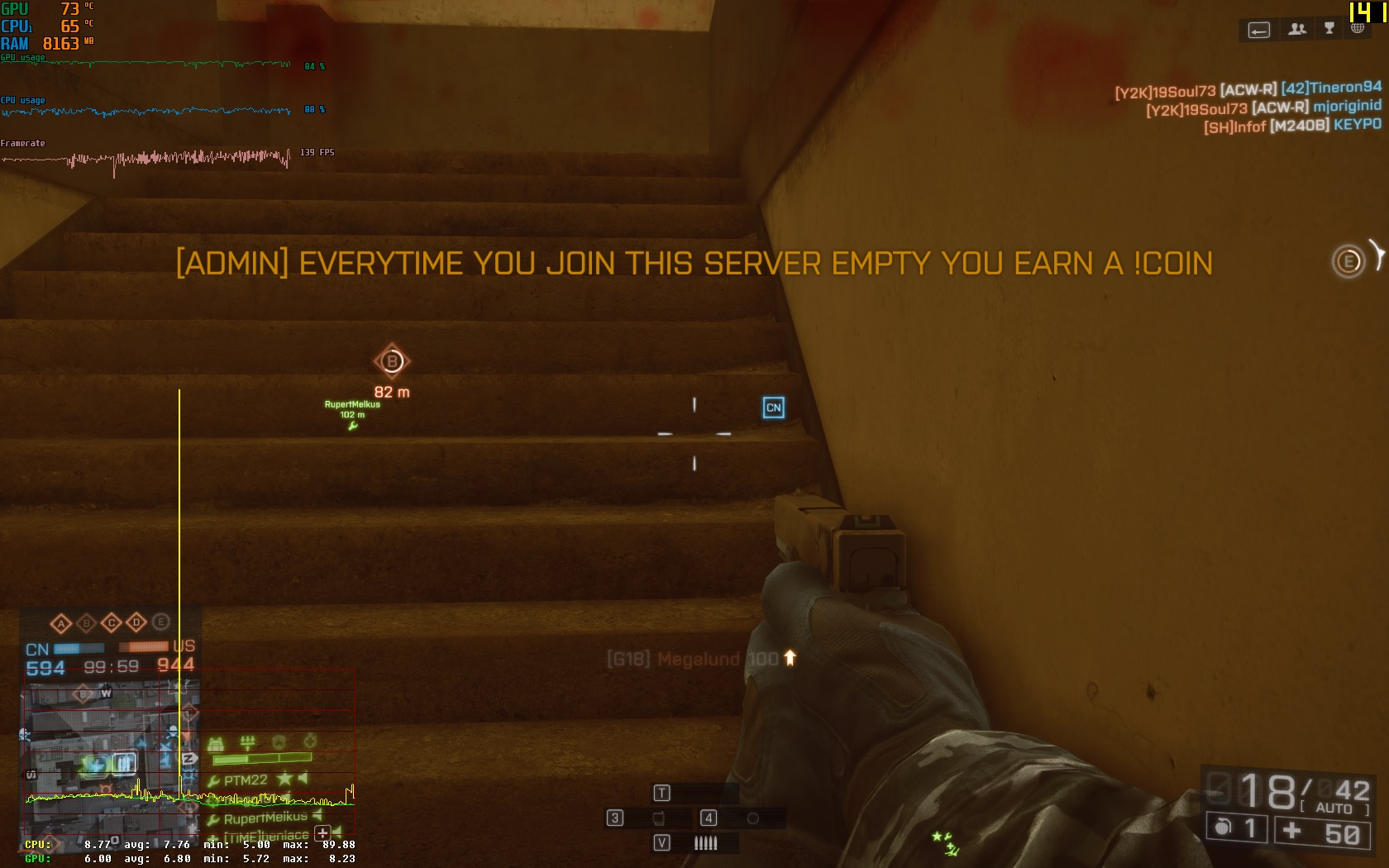

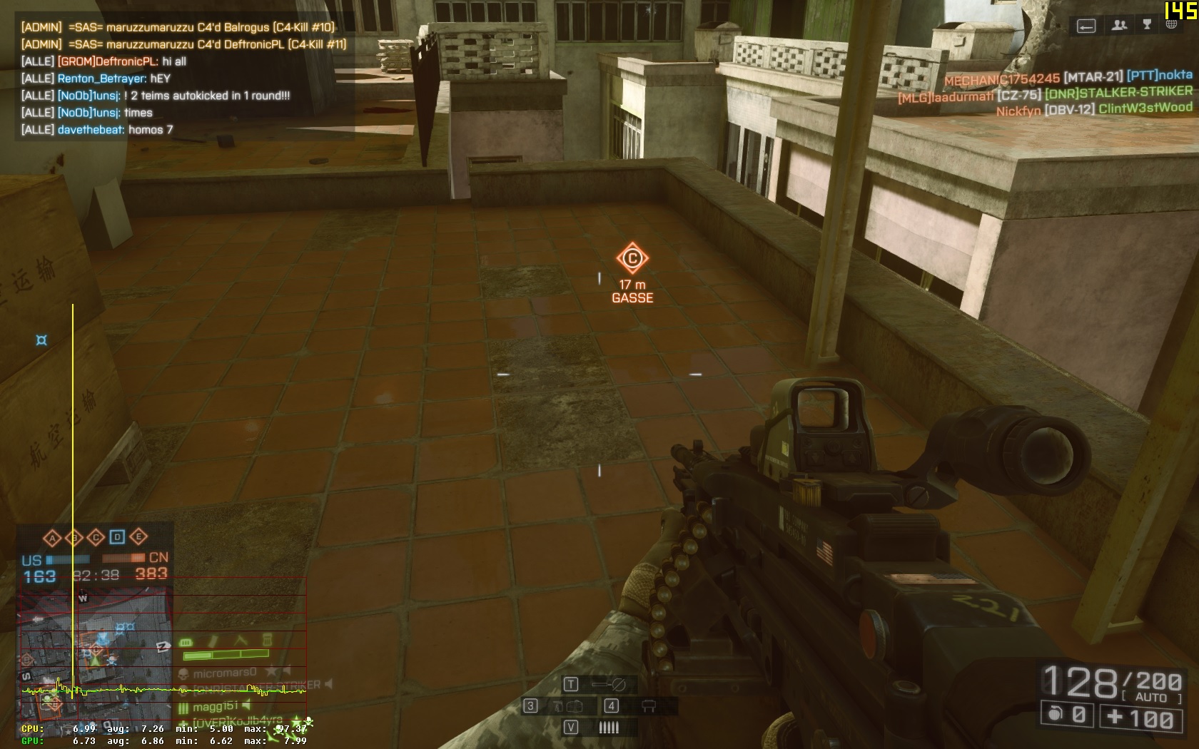

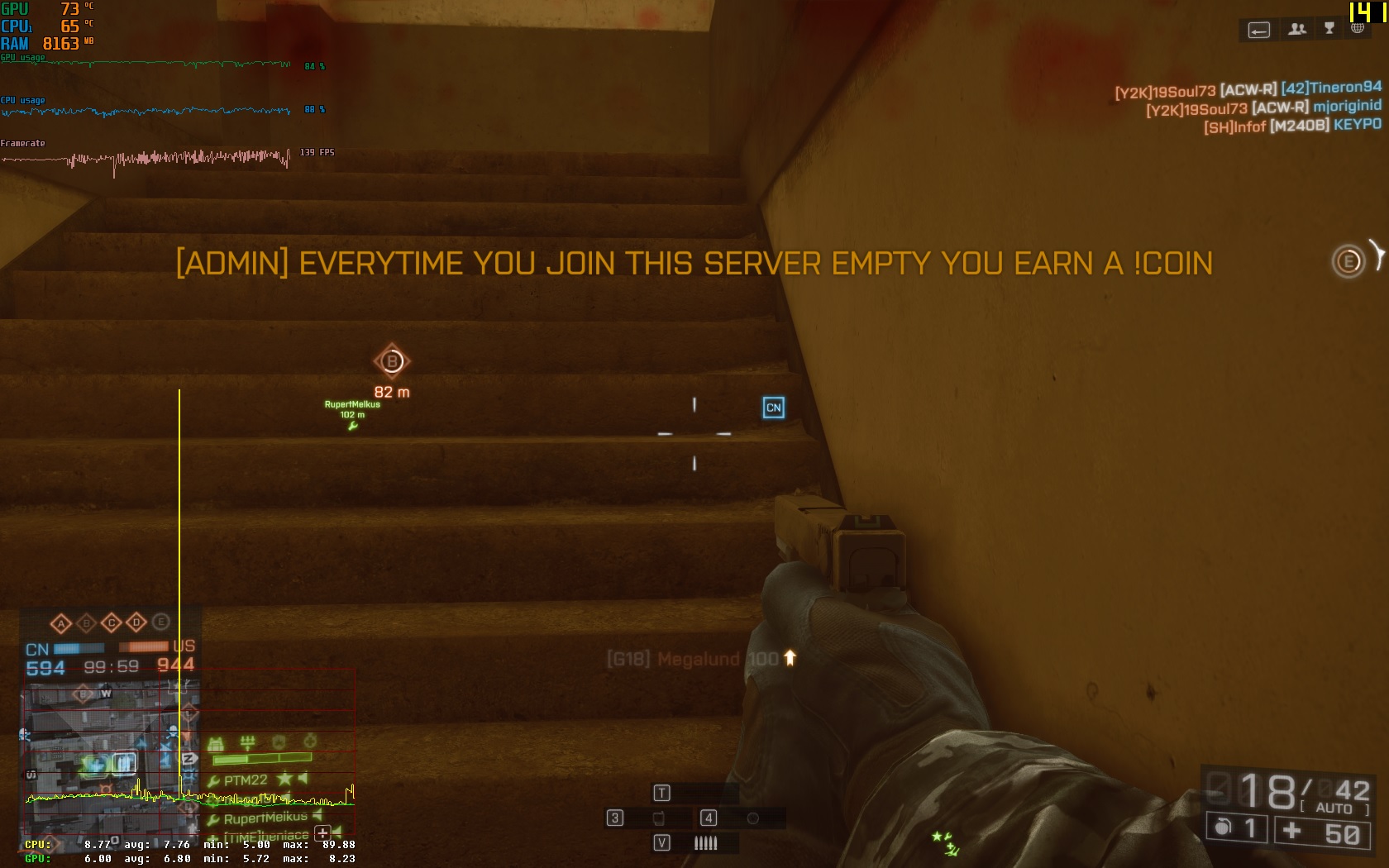

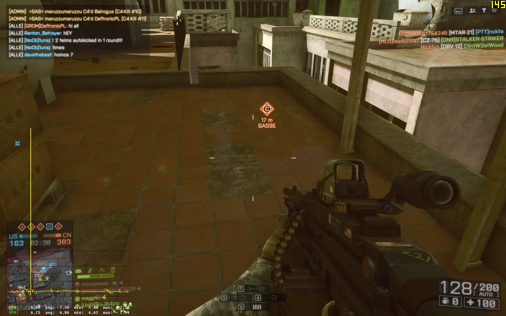

Du könntest Windows 7 auf eine Platte schmeißen und das Booten wenn du zocken willst, bis irgendwann mal das Problem in Windows 10 behoben worden ist, wäre zumindest mein Vorschlag - nutze auch wieder 7, das 10er ist mit dem Fehler einfach nicht zu gebrauchen.
Bei mir sah das z.B. so aus:
https://imgur.com/n6Svlj4
https://imgur.com/pxGvGBT
Da sieht man die tollen Frametimes, eigentlich ist das schon eine "Standbildmessung".
