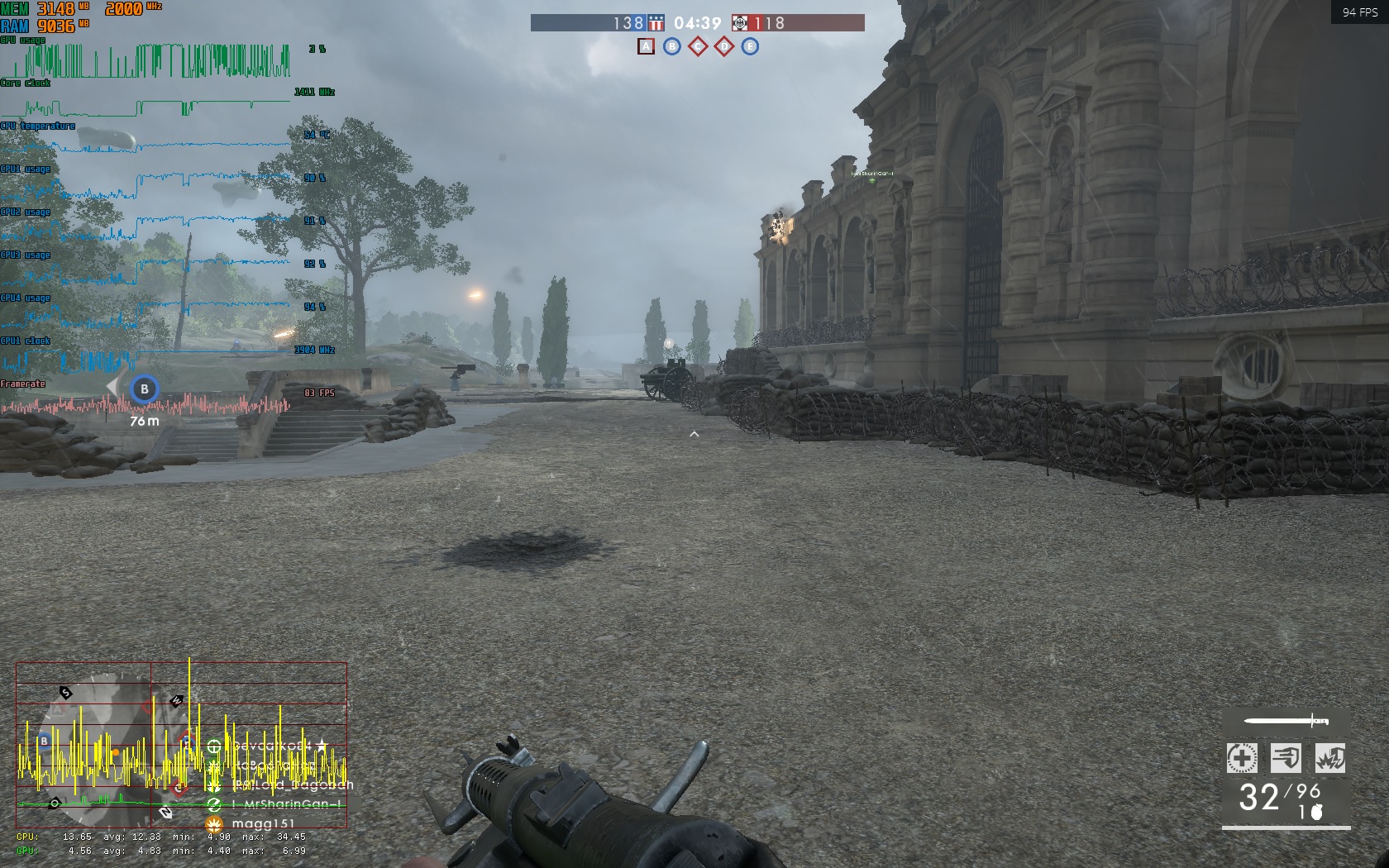

also ich hab wirklich ziemliche Probleme mit meinem PC. Meiner Meinung nach fingen die Probleme mit dem Creators Update im April/Mai 2017 an. Danach waren sämtliche Spiele unspielbar. Nachdem ich nun mehrere Monate keine Grafikkarte mehr hatte, habe ich nun eine Neue und die Performance-Probleme sind immer noch da, wenn auch bei Weitem nicht mehr so stark.
Ich vermute eigentlich, dass das ein Windows-Problem ist: http://winfuture.de/news,99504.html

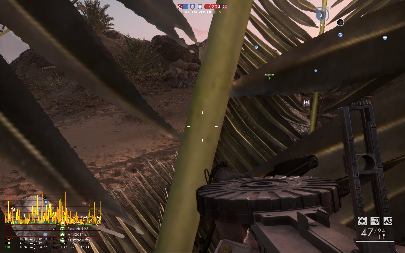

Grafikqualität Hoch:

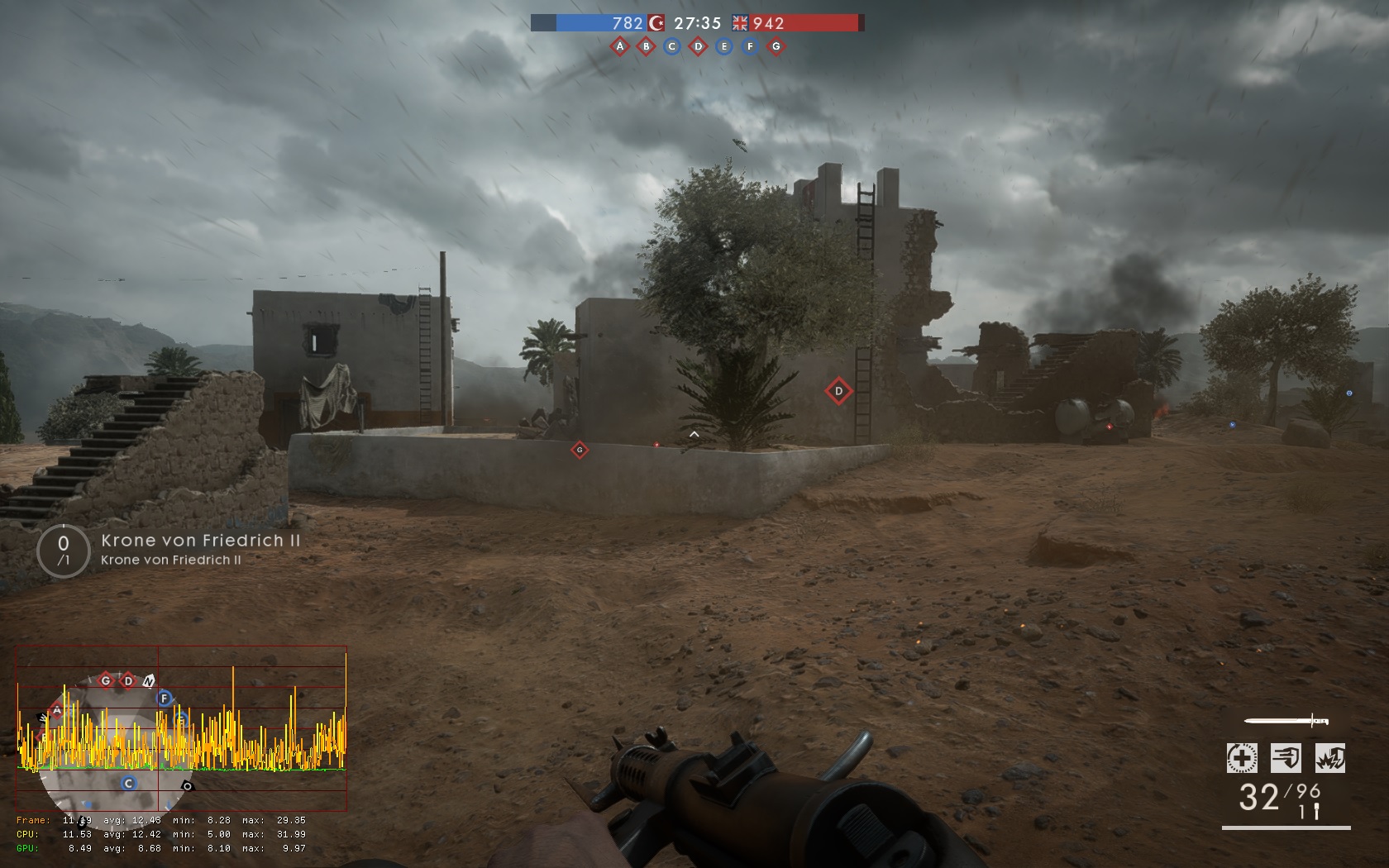

Beim letzten Bild habe ich die Grafikeinstellungen sogar auf niedrig gestellt:

Ja, aber ist es normal, dass die GPU usage so schwankt? Müsste das nicht gleichmäßiger sein?

Sehr interessant, ich habe genau das gleiche Board und die gleiche SSD wie du und habe genau die selben Probleme. Vor allem bei BF1 habe ich auch immer wieder die gleichen Ausschläge wie du. Allerdings nicht ganz so derb wie in deinem Graph. Ich habe schon viel ausprobiert, aber eine wirkliche Lösung habe ich auch noch nicht gefunden.
@violentviper
Das ist jetzt interessant, weil mir die Ruckler ebenfalls nicht als FPS-Einbrüche angezeigt wurden/werden. Und wie gesagt, ich hätte das nach dem Creators Update im Frühjahr in allen Spielen. Hatte beispielsweise in BF4 immer konstant über 100 fps, aber in regelmäßigen Abständen regelrechte Hänger.
