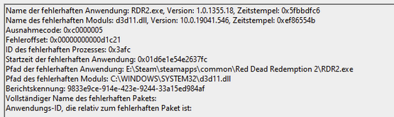

Ich habe leider seit gestern das Problem, dass RDR2 abstürzt, sobald ich inGame eine Grafikeinstellung ändere.
Bis gestern lief das Spiel super.
Es läuft so ab:
Einstellung ändern -> Übernehmen -> schwarzer Bildschirm für ca. 2s -> Bild wieder da, ist aber eingefroren -> RDR2 stürzt ab auf den Desktop ohne eine Meldung. Weiter unten ein Screenshot aus der Windows Ereignisanzeige.
Hardware und OS siehe meine Signatur.
Also ich habe mittlerweile folgendes probiert:
  • RDR2 deinstalliert, alles gelöscht + Cleaner laufen lassen, Neustart, neu installiert
  • sfc /scannnow --> keine Fehler feststellbar.
  • Treiber sind alle aktuell
  • Bios ist aktuell
Problem nach wie vor vorhanden, sobald ich eine Grafikeinstellung ändere, stürzt das Spiel ab und die oben geposteten Ereignisse treten auf.
Mich wunder nur wieso dieses Verhalten plötzlich auftritt, denn bis gestern konnte ich Grafikeinstellungen ändern, wie ich wollte und es passiert nie ein Absturz.
Ist es möglich, dass Geforce Experience mit seiner "Optimierung" da reinspielt oder irgendein Overlay?
Ich finde hier bei Cb oder in anderen Foren viele Einträge über allgemeine Spielabstürze in Verbindung mit „fehlerhaftem Modul: /...System32/d3d11.dll“.
Hier mein Eintrag aus der Windows-Ereignisanzeige:
Überall wird auf DirectX-Neuinstallation oder Reparaturen verwiesen, aber ich habe nirgends eine richtige Lösung oder einen Workaround gefunden. Unter Win10 kommt DirectX 11 und 12 doch auch sowieso mit Windows-Update und ich kann es nicht manuell installieren? Windows Upate sagt alles ist aktuell und bietet keine Updates an.
Dieses Verhalten tritt nur bei RDR2 auf und bei keinem anderen Game.
Kennt dieses Verhalten jemand?
Über Tipps bin ich sehr dankbar.
EDIT:
Die Lösung war bei mir das Löschen der "Config Datei". In ihr sind alle Einstellungen gespeichert.
C:\Users\...\Documents\Rockstar Games\Red Dead Redemption 2\Settings\System.XML
Ich habe sie zur Sicherheit erstmal einfach umbenannt, dadurch wurde sie neu erstellt. Später habe ich sie gelöscht.
Nun funktioniert wieder alles so wie soll und ich habe keine Abstürze mehr.
Scheinbar war die Datei irgendwie zerschossen...
Ich hoffe das hilft dem ein oder anderen, falls er dasselbe Problem hat wie ich.
Grüße
Aljonator

Noch ein kleiner Nachtrag:
Die Konfig-Datei hat sich manchmal scheinbar beim Beenden oder was weiß ich wodurch, wieder zerschossen oder Einstellungen "vergessen".
Also habe ich einmal eine "gute" Konfig Datei erstellt, in dem ich die "system.xml" gelöscht habe, danach das Spiel gestartet und einmal alle Einstellungen so setzte, wie ich es möchte. Danach kopierte ich mir die Konfig-Datei und habe mir ein Batch gemacht, dass die Datei beim Neustart löscht und durch meine "gute" Version ersetzt.
Seitdem habe ich nach schon mehreren Spielstunden und einigen Neustarts keine Probleme mehr. :)
Einfach eine Textdatei erstellen, als ".bat" abspeichern und folgendes reinpacken:
IF EXIST "C:\Users\...\Documents\Rockstar Games\Red Dead Redemption 2\Settings\system.XML" DEL "C:\Users\...\Documents\Rockstar Games\Red Dead Redemption 2\Settings\system.XML"
copy "C:\Ordner mit guter Config-Datei\system.xml" "C:\Users\...\Documents\Rockstar Games\Red Dead Redemption 2\Settings"
