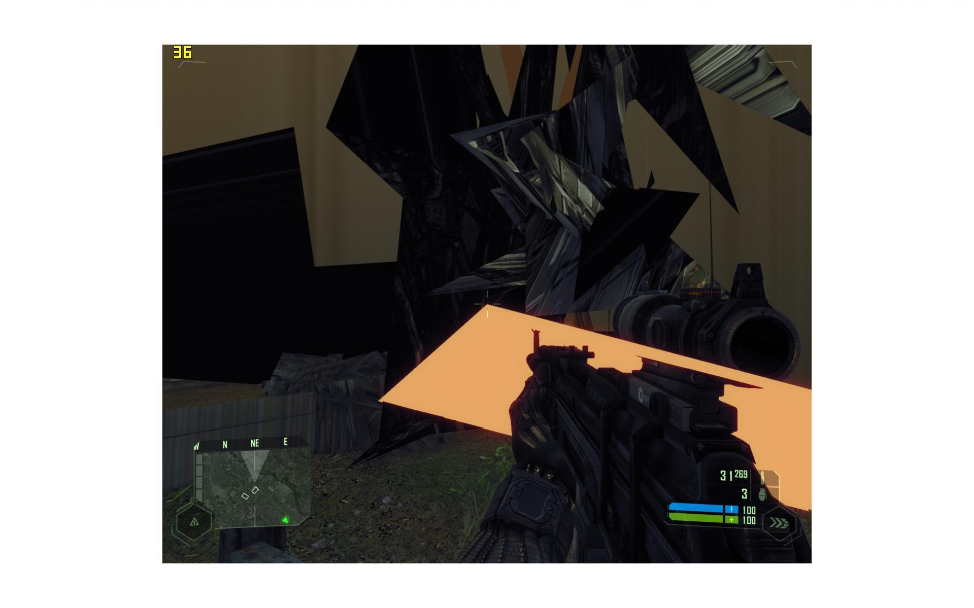

Unterscheiden kann man es sehr gut,ob es an zu hohem Grafikkern Takt oder zu hohem Grafikspeicher Takt liegt,an der Art der Fehler im Spiel.
Bei Grünstich,grünem Bildschirm oder lauter kleinen Vierecken und weisen Punkten im Spiel,liegt es an fehlerhaften oder zu hoch getakteten Grafikspeicher.
Bei einer extrem verzerrten Grafik,wie auf diesem Screenshot von mir,liegt es an einem defekten oder zu hoch getakteten Grafikkern.
