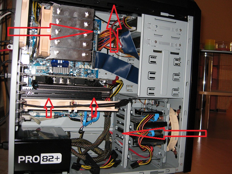

Ich hätte da gerne Mal ein Problem. Vor einigen Tagen habe ich mir das GA-870-UD3 mit einem P2 X4 955 zugelegt. Zur Kühlung sitzt ein Mugen 2 drauf. Nach dem Zusammenbau ein erster Temperaturcheck: 37°C im Idle. Grosse Augen gemacht und Prime gestartet. Die Temperatur ging schnell auf über 60°C hoch, also abgebrochen. Jetzt mach ich mir Gedanken wie der Prozessor so heiß werden kann.
1. Airflow
Würde ich ausschließen. Der sieht aus wie im Anhang. Das Gehäuse ist ein K58 und im Deckel sitzt noch ein 140mm-Lüfter, der nach oben rauspustet. Ob die Lüfter mit 6 Volt oder voll aufgedreht laufen macht keinen Unterschied bei der Temperatur. Auch das Öffnen der Seitenwand ändert nichts.

AW: [Sammelthread] AMD AM2/2+/AM3 - Ist meine Temperatur in Ordnung?
Ob der Airflow optimal ist, darüber läßt sich streiten. Dürfte aber mit dem eigentlichen Problem, dass schon im Idle die Temperaturen so hoch sind, nichts zu tun haben. Sonst noch jemand ne Idee?
