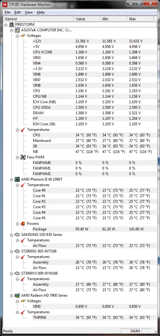

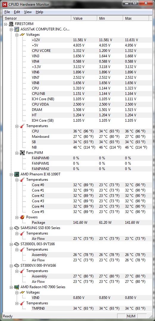

Hi
wolte nochmal meine Temps Checken lassen :)
also hier auf dne Bild die Idel Temps
in Spielen geht CPU auf max 45° NB auf 61° Sb auf 45° Board 32° Grafikkarte ( bei Far Cry 3 ) 80 °
vorallem macht mit die NB Temp Sorgen NB und HT ist auf 2.4 GHz OC
Abstürze und so waren bisher keine :) im Sommer wird aber hier im Raum natürlich deutlich wärmer muss ich mir da Sorgen mchen oder ist alles gut ? wie warm darf die NB bei den Board werden ?
und wie schauen die Spannungswerte aus sind die so ok ? auf Bild 2 ist Prime Last
AW: [Sammelthread] AMD AM2/AM2+/AM3/AM3+/FM1 - Ist meine Temperatur in Ordnung?
:) ok super hab mir nur sorgen gemacht weil das ist das erste board wo mir die nb temp anzeigt :D
also passen spannung und temps und ich muss nixmehr verändern oder sorgen machen ? :) dann kann ich ja ruhig schlafen
