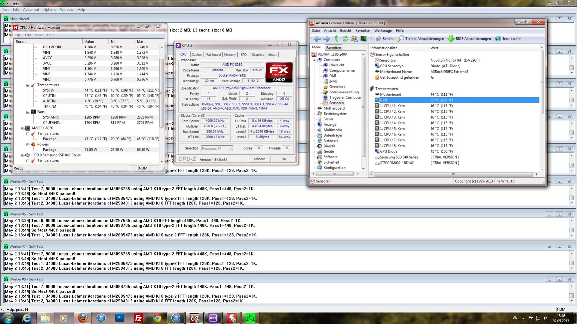

Ich erwarte halt mit dem Noctua Lüfter ungefähr 30 Grad im Idle und unter Last max. 50 Grad. Ich habe jetzt halt Prime95 gute 20 Minuten am laufen und meine CPU ist laut AIDA64 62 Grad heiß mit nem unterschiedlichen VCore also Voltage. Der ändert sich ständig laut CPU Z.
Mal 0,8 und mal 1,3 oder so

Ich sehe auch grad das er gar nicht den Turbo einsetzt und bei 4000Mhz immer bleibt und dann wieder zu 1400Mhz runter taktet und wieder hoch laut CPU Z..

Cool & Quiet taktet die Cpu hoch und runter von 1400 bis 4000 in deinem falle
APM hält quasi die TDP der cpu wird sie überschritten taktet die cpu runter.
Mosfet = spannungswandler
Poste mal die kern temp von aida.
Hast du mal den kühler angefasst ob der wirklich so warm ist?

Deine Temps find ich aber recht komisch,kannst mal nen Screen machen wenn der Rechner kalt ist?!

Inwiefern meinst du die Temperaturen sind komisch? Ich habe jetzt Prime95 1h und 20 Minuten laufen lassen und es war nie über 55 GradCasi030 schrieb:Das hätte ich auch jetzt geschrieben.....
