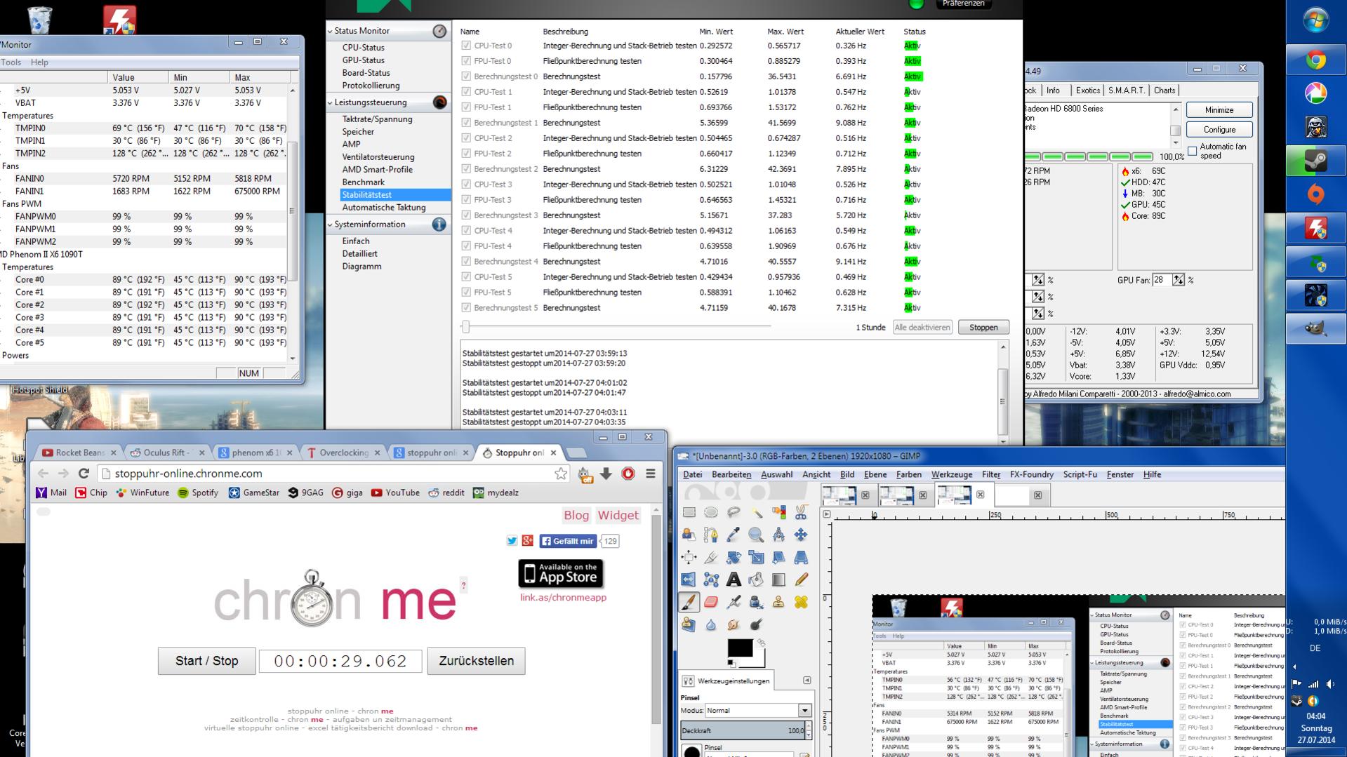

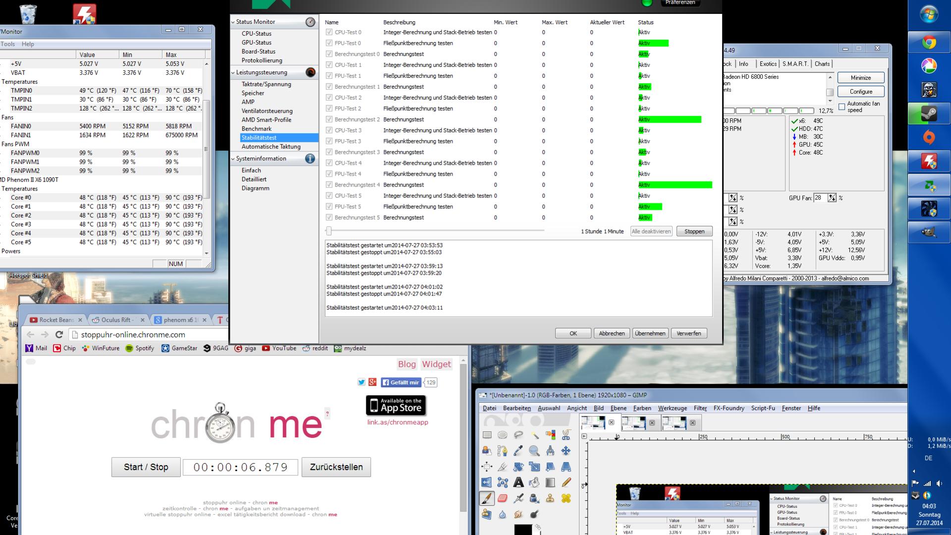

Auf 89 Grad innerhalb weniger Sekunden ist das möglich? Umgerbungstemperatur 25 Grad, Messfehler ausgeschlossen? Benutze den Standardkühler Cool and Quit aktiviert und die Lüftersteuerung ist auf Leistung ausgelegt. Nicht übertaktet. 3.jpg1.jpg
AW: [Sammelthread] AMD AM2(+)/ AM3(+)/ FM1/ FM2(+) - Ist meine Temperatur in Ordnung?
Klingt nach lockerem Kühler oder falsch aufgetragener WLP. Kürzlich gereinigt?

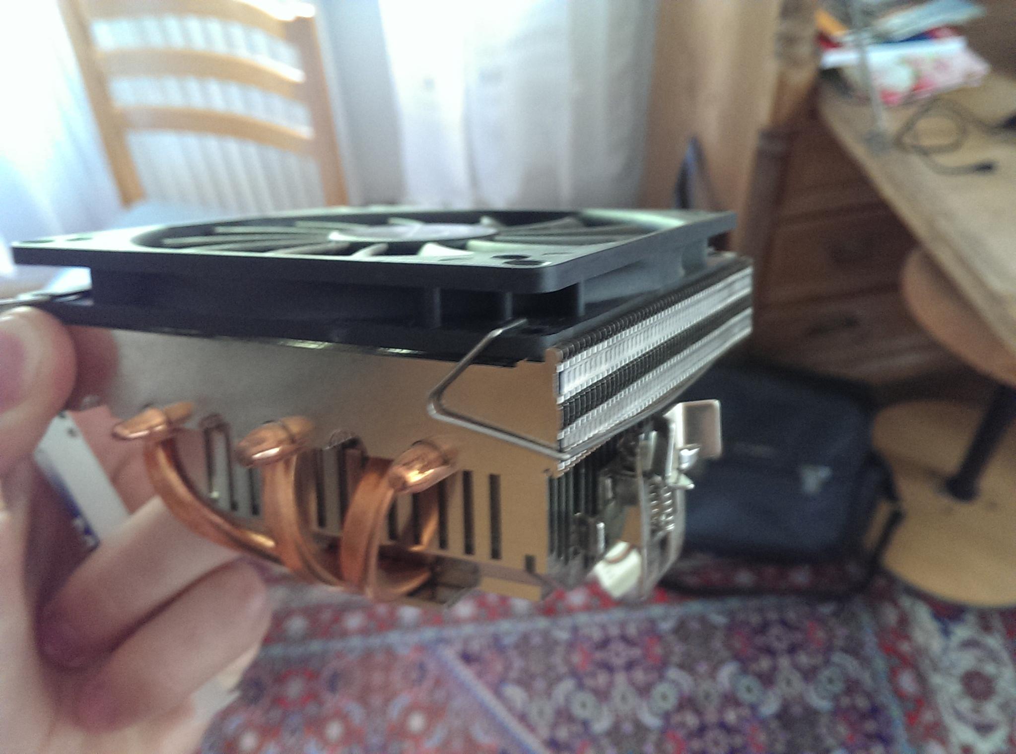

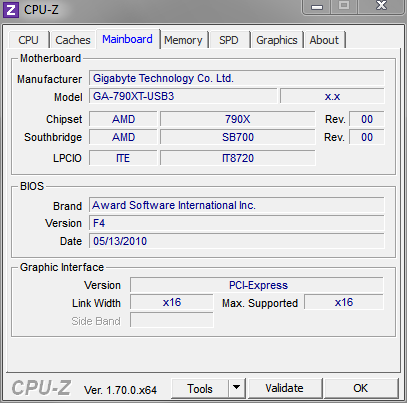

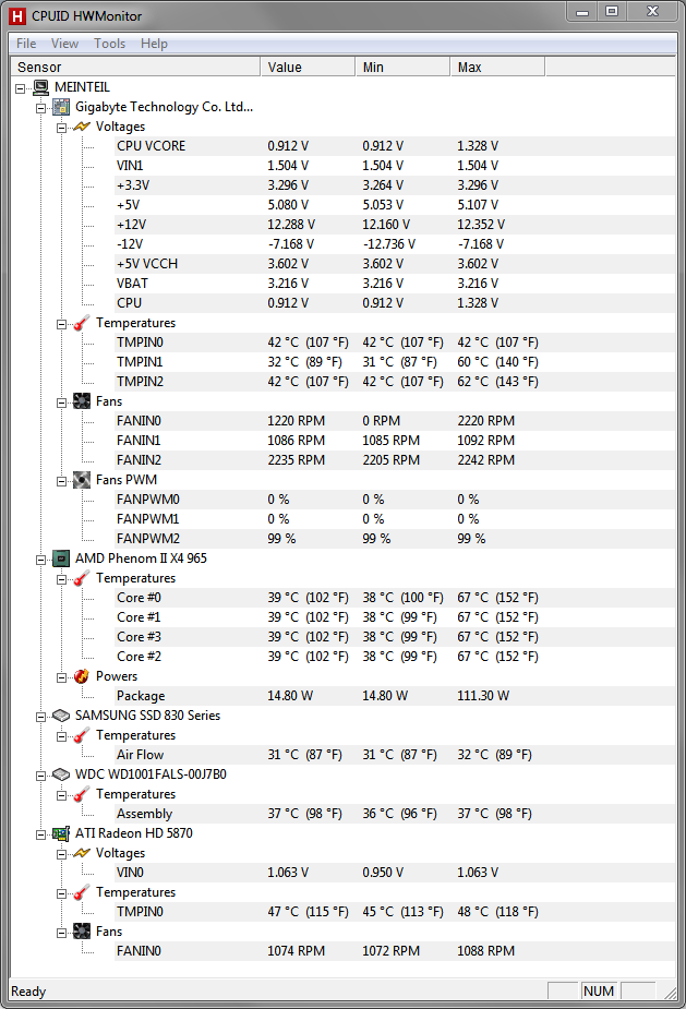

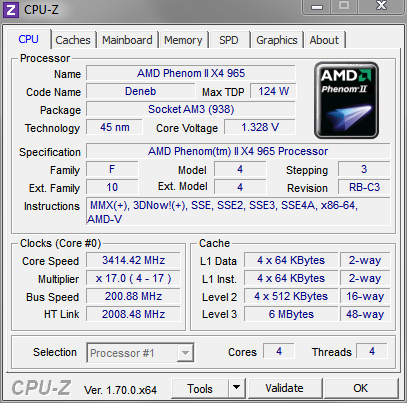

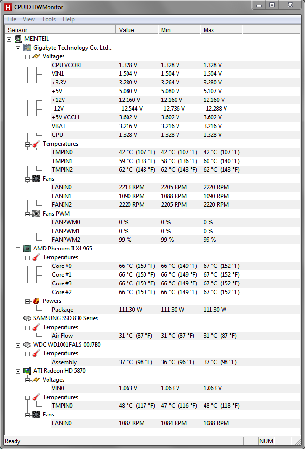

Hi,
Mir kommen die Temperaturen meines Phenom II X4 965BE (--> Signatur 2) etwas hoch vor, zumal ich eig. vor hatte ihn noch zu übertakten.
Idle: 38-40°C
Last(Prime95): 66°C
Bei dem Kühler bin ich mir nicht ganz sicher welcher das ist, sieht für mich aber wie ein Scythe Big Shuriken aus (was sonst?).
Bilder mit genaueren Daten und vom Kühler sind im Spoiler.
Was haltet ihr davon und denkt ihr, dass übertakten mit dem Kühlerüberhaupt noch möglich ist?
Danke schon mal! LG, KwickskoOp
D.h. ich sollte auch nen neuen Kühler kaufen, wenn ich nicht übertakte?
Danke für die schnelle Antwort!
Ohne übertakten, brauchst du keinen neuen Kühler, eventuell hilft dir undervolting noch weiter, dadurch sinkt die Temperatur deutlich.
Desweiteren hilft vielleicht neue WLP, falls noch nicht erledigt.
Dann kann man noch den Kühler reinigen, und den Airflow des Gehäuses verbessern.
Was willst du genau erreichen?
Cu der Pry
Gereinigt habe ich den Küher schon, neue Wäremeleitpaste ist auch schon drauf.
Ich werds dann wohl mal mit undervolting versuchen, wenn das schon mit oc nichts wird xD
Eine Übergangslösung wäre noch, wenn du einen anderen Lüfter montierst, ich denke mal mit deutlich mehr Luftdurchsatz, wären da auch noch ein paar Grad drin ;)
Deine Kühllamellen sind recht eng, deswegen benötigt man für eine gute Kühlleistung eine hohe Luftströmung. Es gibt auch noch Fan Duct Systeme, die die Luft besser verteilen, um auf mehr Kühllamellen zu treffen.
Ansonsten musst du mal deine Preisvorstellung sagen, dann wird man dir hier auch etwas empfehlen können.
Würde die Sache natürlich lauter machen.
Cu der Pry
Naja, der PC ist jetzt schon recht laut (ich hatte mir den vor 4 Jahren zusammengestellt, als ich noch weniger Ahnung hatte als jetzt).
Vielleicht bekomme ich ja für 30€ schon nen neuen Kühler (z.B. der).
Hinten in das Gehäuse passt leider nur ein 90mm (!) Lüfter, wie ich gerade bemerkt habe, der auch ziemlich laut ist.
Bei Geizhals finde ich nur einen Lüfter, der passen würde, aber wahrscheinlich noch nicht einmal besser ist als mein alter.
Vielleicht muss ich mir sogar ein neues Gehäuse anschaffen, wenn ich die Temperaturen verbessern will -.-
