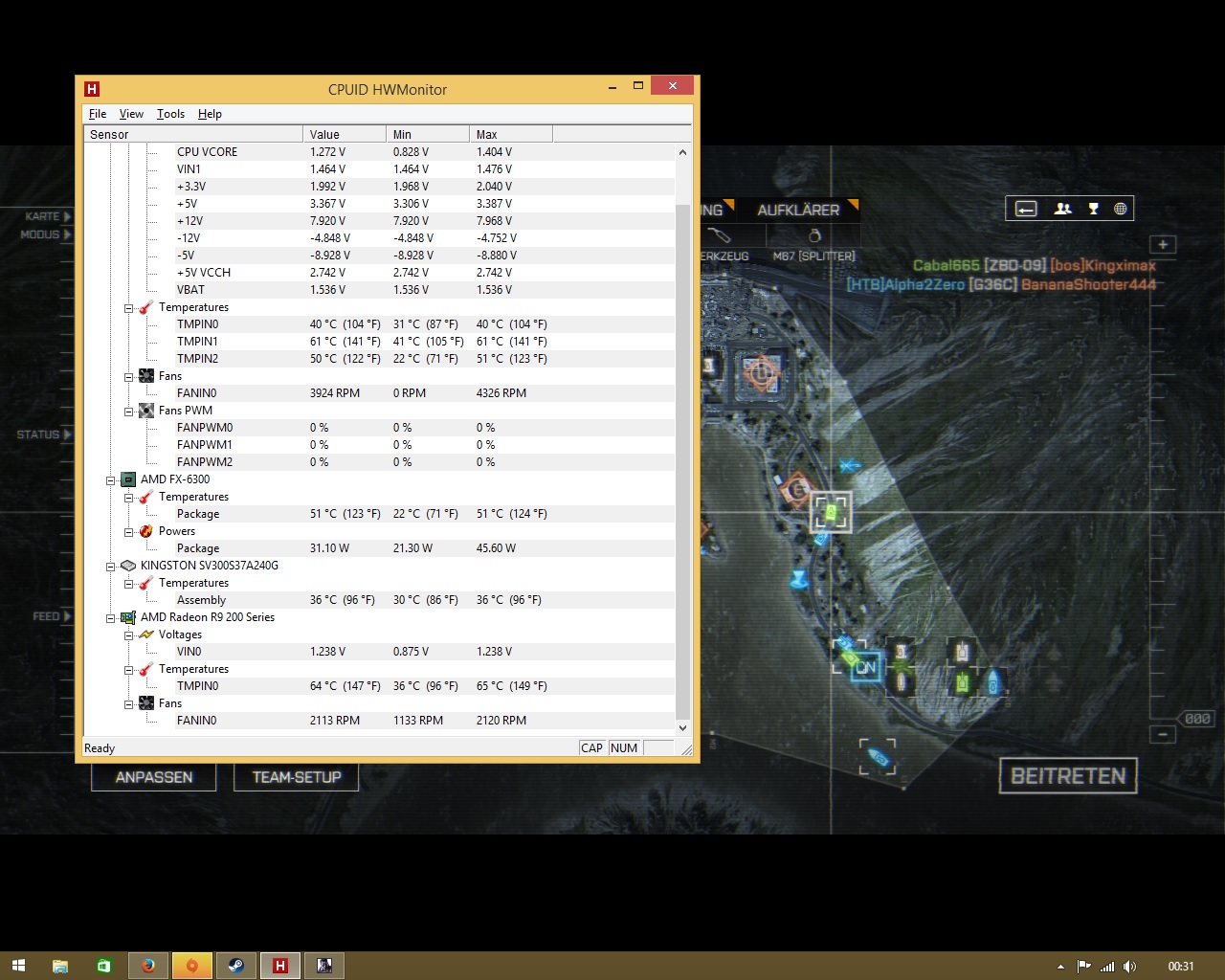

Hallo und guten Morgen!
Habe vor ca. 10 Studen mein neues System zusammengebaut, also geht es mir gerade ganz gut ;)
Da es sich um meinen ersten Zusammenbau handelt, bitte ich euch die Temps durchzusehen, ob denn alles im grünen Bereich ist? Test in BF4 über 1 Stunde gespielt.
Mein System bzw. der Beitrag zu der Erstellung meines "gaming-PCs", dort sind die Komponenten aufgelistet. https://www.computerbase.de/forum/threads/notebook-ade-willkommen-neuer-gaming-pc.1379191/
(Für alle die nicht schauen wollen, CPU AMD FX 6300, MoBo: Gigabyte 970 DS3P, Sapphire r9 270x, 8 GB RAM, SSD Kingston)
Kein Zusatzlüfter und Gehäuse Joy_it 250, Box CPU Lüfter.
Fragen zu den Temps und den Spannungen bzw. dem CPUID Plot
0. Sind meine Temps in ordnung?
Freue mich über jegliche Information, bis jetzt hat mir das Projekt "erster gaming PC selberbau" super gefallen, vorallem weil ich hier gut beraten wurde. Nochmals Danke an alle!
Gruß Tf2

AW: [Sammelthread] AMD AM2(+)/ AM3(+)/ FM1/ FM2(+) - Ist meine Temperatur in Ordnung?
Wie viel Grad hast du im Idle?
Grüße
PS.: Ansonsten alles okay. Ich weiß nicht wie es beim FX-6300 ist, aber an sich sind die Temps 10°c unter dem max.
Wenn du Übertaktung machen willst, würde ich dir empfehlen einen anderen CPU Kühler an zu schaffen,
da die Boxed Kühler bei AMD unterdemensioniert sind.

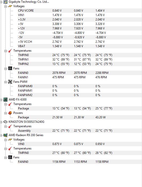

Erst einmal Danke für deine Antwort kekshappend,
Hier die Temps im IDLE, Zimmer istr gerade kalt, war den ganzen Tag unterwegs.
Beim Einbau hatte ich die Serien WLP durch die MX2 erwsetzt.
Gruss Tf2
