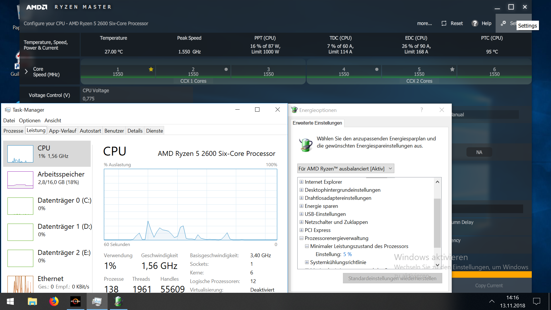

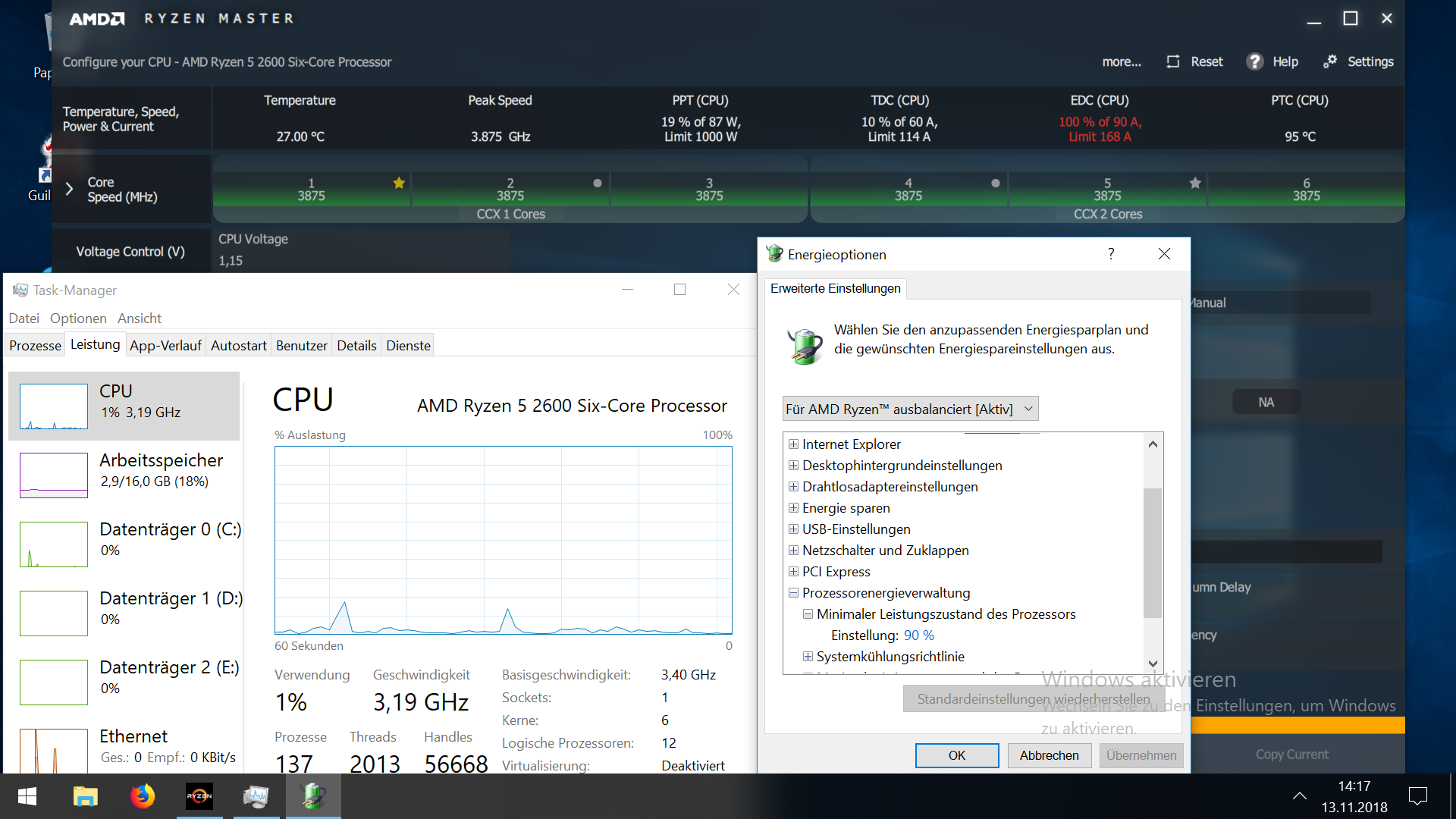

Hias_L schrieb:
@SamFlynn: Danke, heute Abend stelle ich das ein und poste dann!
Habe allerdings zwischenzeitlich Unmengen an Beiträgen zu dem Thema gelesen. Einerseits sagen einige, die 90% und das nicht runter Takten ist von AMD so gewollt, zumal der Energiebedarf sehr gering ist.
Das ist absoluter Blödsinn was manche da von sich geben. Sooooo gernig ist der Energiebedarf nämlich auch nicht zudem die Richtige einstellung dafür sorgt das die CPU mit ganzen 0.4xx volt weniger laufen tut (siehe Screen) was zum einen Strom spart und zum anderen die Lebensdauer der CPU verlängert.
Andere sagen, runter Takten mit dem AMD ausbalanciert gar nicht sondern nur mit der Windows Einstellung und dann 5%...
anhand der 2 Screens kannst du denn Unterschied sehen. Auf dem einen habe ich 5% eingestellt...beachte
denn Takt und oben rechts die EDC (CPU) auf dem anderen Screen habe ich die 90% eingestellt und
schaue dir jetzt mal Takt und EDC (CPU) an...die 100% die du da jetzt siehst bleiben dauerhaft und das kann
auch nicht gut sein für die CPU.
Ich selber nutze auch AMD ausbalanciert weis net was die da Veranstallten das es bei denen so nicht geht
Bin gespannt, vor allem was das dann an dem Temperaturen ändert!

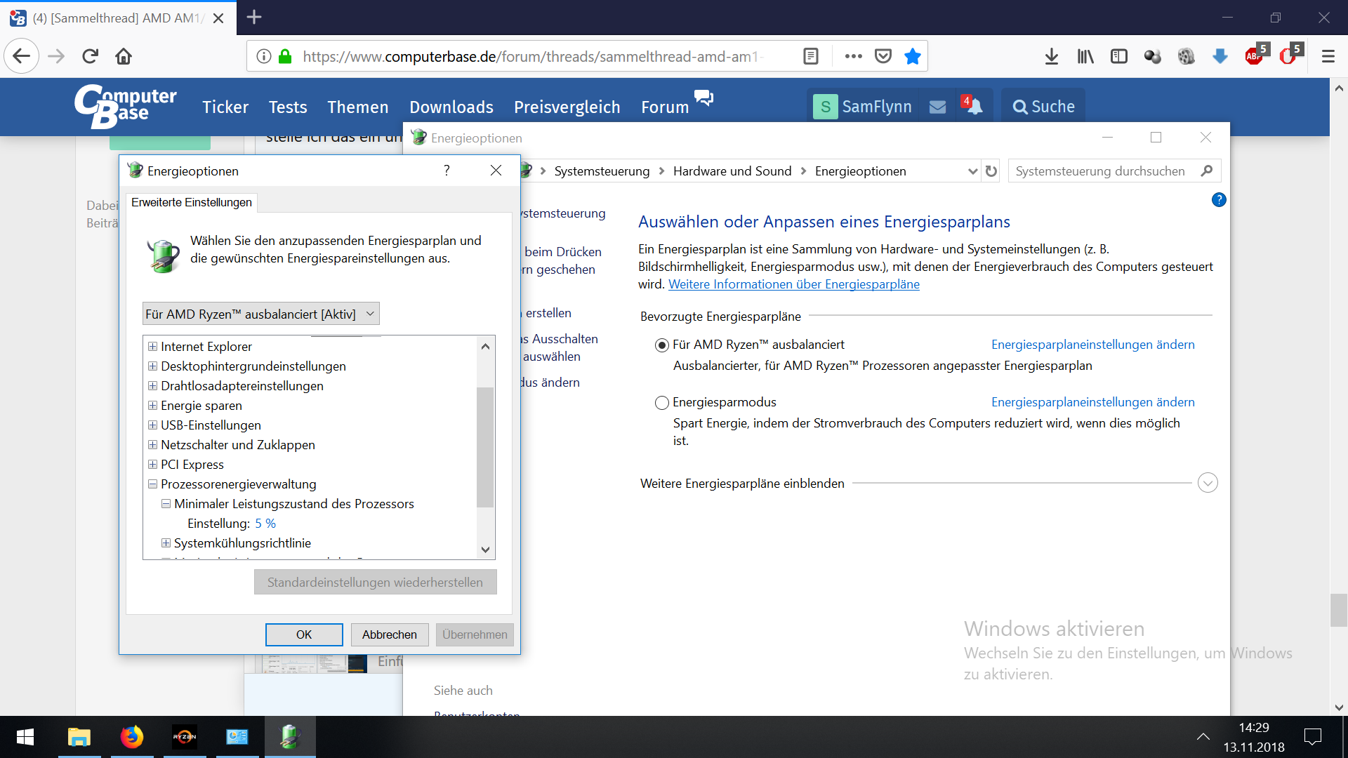

Bin happy, er taktet runter! :daumen: Leider hat die 5% Einstellung bei den Energieoptionen "AMD ausbalanciert" alleine nicht gereicht.
Irgendwo anders habe ich noch gelesen, im BIOS die Einstellung "cool and quiet" zu aktivieren. Das habe ich gemacht. Auch wenn ich noch nicht verstehe, was diese genau macht (recherchiere ich morgen in der Arbeit).
Jetzt klappt es insofern, dass die Kerne abwechseln rauf und runter Takten von ca. 4,1 GHz auf 2,15 GHz.
Allerdings fällt mir mit HWInfo64 auf, dass die Spannung hierdurch etwas ansteigt. Diese liegt nun durchschnittlich bei 1,41 V anstelle von 1,36 (hab es nur mal 5 Minuten beobachtet).
Kann das an dem ständigen rauf und runterfahren der Kerne liegen?
Ok, bin doch nicht so ganz happy...die Spannung ist eher noch steigend...grrrr :grr:
Leider habe ich heute keine Zeit mehr. Morgen schau ich mal ob ich "cool and quiet" anlasse und z.B. auf 10% oder 15% erhöhe, bei den Energieoptionen.
Weitere Tipps freuen mich natürlich. :)

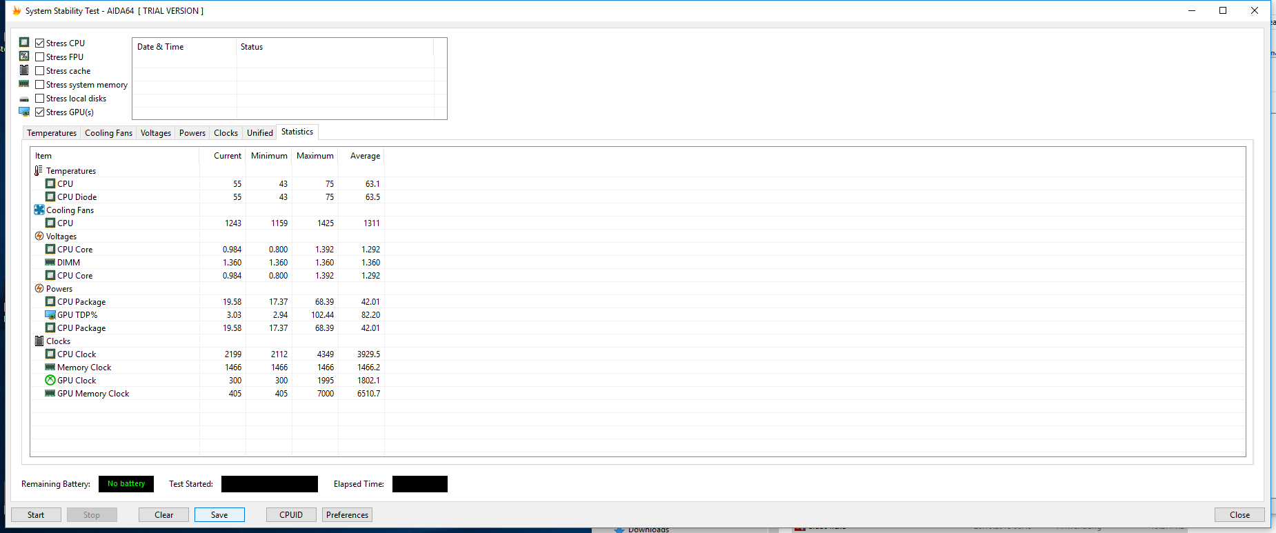

@Pizza! & @SamFlynn: Es passt jetzt bei mir! Offensichtlich habe ich gestern wohl in der Eile vergessen "übernehmen" zu klicken oder ähnliches.
Habe jetzt das AMD Ryzen Profil bei der Prozessorleistung mit 5% Eingestellt und die Option im BIOS "Cool & Quiet" wieder deaktiviert - jetzt läuft es!
Hier ein Test mit einer Stunde FarCry5
Durchschnittlich 63 °C bei der CPU. Max 75 °C
Die V gehen jetzt bis auf 0,8 runter und bis 1,392 rauf.
Die MHz von 2,1 auf 4,35 und im Durchschnitt 3,929
Davor waren es ja konstant 4,1 MHz bei ca. 1.312 V (grob).
Klingt jetzt vernünftig oder?
Vielen Dank noch einmal!

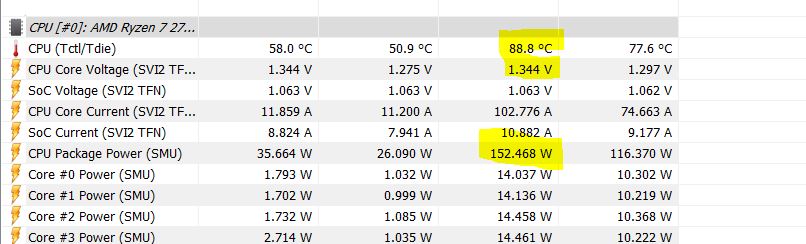

Mein 2700 (ohne X) ist leider nicht sonderlich OC freudig. Mehr als 3850 mhz sind zwar drin, dann aber nur mit vcore ab 1.4
Nun habe ich ihn auf vcore 1.344 mit LLC Mode 2. Läuft stabil. Dazu einen Noctua NH-C14S
Allerdings sind die temps nach 30 Minunten Prime95 + FurMark (simultan am laufen) so:
Was sagt ihr dazu? Beachtet den idle nicht.
@cat_helicopter
Ich habe dir ja bereits in deinem Thread empfohlen, wegen der Spannung und der vielen Werte in HWiNFO, mal einen Blick in CPU-Z zu werfen.
Ist noch nicht geschehen. Das rächt sich jetzt. ;):D
Grüßchen
Hab da doch auf dein Beitrag geantwortet, der hat ja mein Problem gelöst xD
Hab in CPU-z nachgeguckt, sind identische Werte. Also stimmt schon alles so.
Zur Erklärung. Im Idle sinds 1.344v und unter Last 1.275
Naja gut, solange es funktioniert. :)
Aber irgendwas stimmt da trotzdem nicht. 88° bei nur 1,275 Volt hören sich irgendwie recht viel an.
Meine Kühlung ist zwar deutlich stärker, aber ich liege ca.13°C darunter, und das bei 1,42 Volt und 4,225 GHz.
Und mein Exemplar ist auch wahrlich kein gutes. :D
Ja das mein ich auch. Mich wundert vor allem, dass sich der Kühler gar nicht so warm anfühlt. Ich habe auch schonmal den Sockel überprüft, ob der Kühler richtig sitzt aber so wie die Wärmeparste verteilt ist, scheint das so sein. Versteh das a ned so richtig.
Hinzukommt, dass sobald die Last weg ist, also Prime und Furmark aus, die Temp sofort fällt und sich dann bei 49° einpendelt.
49° im Anschluss finde ich allerdings auch noch ziemlich hoch.
