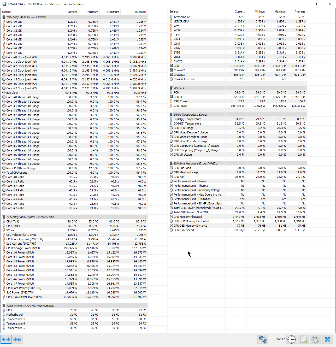

Ich hatte schonmal hier im Thread gepostet und mich über die hohen Temperaturen meines 2700X gewundert.
Seit gestern läuft die CPU mit einem Offset von -0.1V (yay) und ich habe PBO aktiviert (2x Scalar).
Bin soweit zufrieden :) Also war es doch so, dass das X470 PRIME einfach viel zu viel Spannung gegeben hat und deswegen alleine schon beim Spielen (BF1) häufiger die Temperaturen bei 80°C lagen.

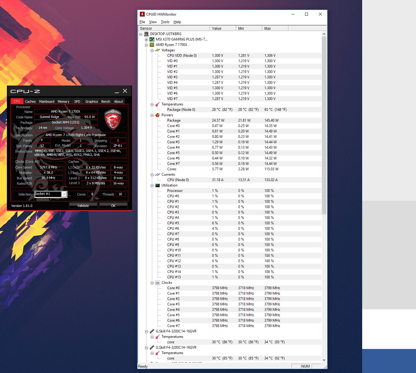

Hi Leute,
habe meinen Ryzen 1700X auf 3,8 GhZ und 1,30 V getaktet im BIOS.
Nach ein paar Läufen IntelBurn Test auf high und Aida64:
Habe einen Cooler Master MasterLiquid ML360R und zwei beQuiet silentwings 140mm noch als Gehäuselüfter.
Maximal 65° scheint mir ja ordentlich zu sein, also sollte da noch was gehen? Soll ichs mal mit weniger Spannung probieren und dann schauen wie stabil das System bleibt? Oder sind 1,30 V in Ordnung und ich kann versuchen den Takt noch langsam anzuheben?
EDIT: Habe heute morgen mal noch kurz rumgespielt und erfolgreich noch auf 1,275 Volt runter, Temps sind Idle die gleichen, aber unter Volllast mit Prime95 auf 61°, also gute vier Grad weniger.
Grüße
1,3 Volt sind noch vollkommen unproblematisch. ;)
Die Frage wäre vielleicht bei 1,4 Volt berechtigt. :)
Habe mal weiter getestet, bei 3,9 und 1,275V läuft das Ganze nicht mehr stabil. Soll ich mal die Spannung erhöhen und versuchen auf die 4 zu kommen oder lohnen sich die 150 MHz nicht mehr wirklich?
Probier doch einfach ;)
Lohnen tut sich übertakten wohl nie...... meinen zumindest manche..... weil die Leistung nicht mehr so gut mit dem Verbrauch skaliert.^^
Aber wenn du keine 0,05 Volt für 100 MHz drauf packen musst, ist das schon ok.
Ich hab einen 2700X mit Thermalright ARO-M14 Kühler und Fractal Desgin R6 Gehäuse.
Leider dreht mein ASUS Prime X470-Pro den Lüfter vom ARO-M14 auf 100%, sobald die CPU 75 Grad erreicht.
Jetzt habe ich vor den 2700X zu undervolten. Was denkt ihr ist ein guter Wert zu Starten? Offset minus 50mv oder gleich 100mv?
Ja das ist nervig mit der 75°C Grenze. Im Alltag erreiche ich den Werte zum Glück nicht. Ich peile da so ca. 60°C und weniger an.
Probier einfach aus, wirst schon sehen was passiert. Hatte ursprünglich mit -0,100V angefangen. Läuft sogar relativ lang, waren aber schnell Ruckler und Gamecrashes bei Last.
Bin nun bei -0,075V, hatte leichte Ruckler ingame und dachte mir "ok der RAM kann es diesmal nicht sein". Hab eigentlich -0,081V die ganze zeit gehabt, dann den Tick weniger und nun läufts runder.
Was mir noch aufgefallen war, zu viel Undervolting verschlechter den Single Core Boost. Mit -0,093V schafft es bei mir nur noch max. 4250 MHz.
