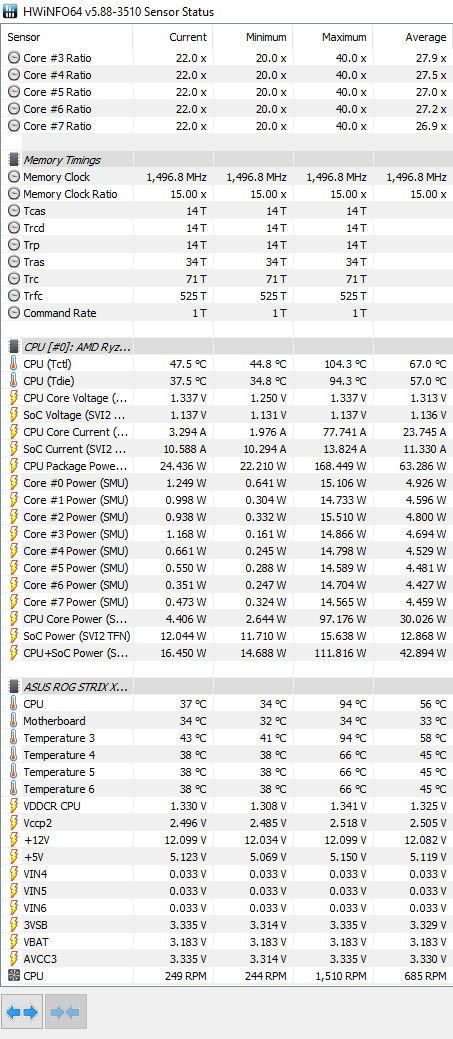

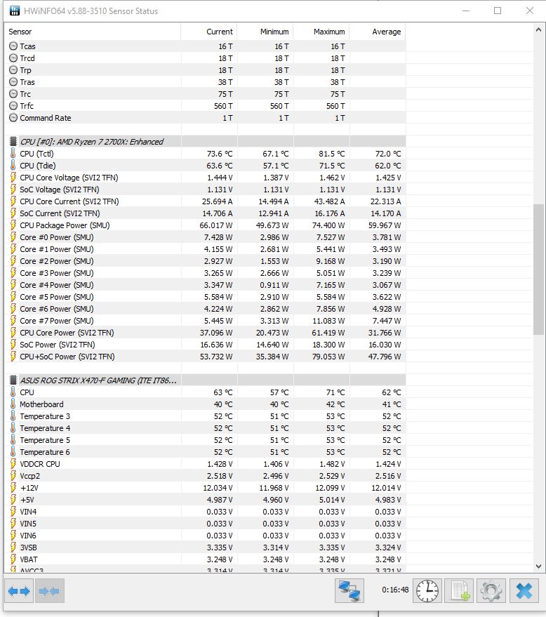

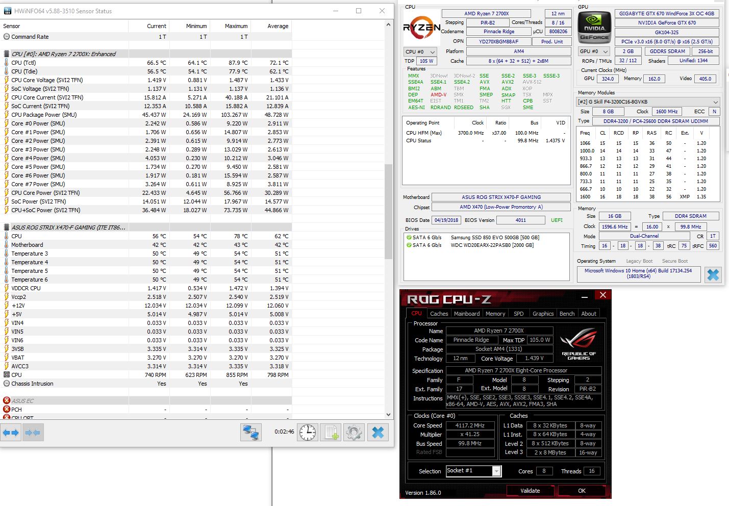

ich habe seitdem Wochenende ein Ryzen 2700x am laufen mit ein Sythe Mugen 6 PCGH Edition. Eingebaut in einem Fractal Design R6. Wärmeleitpaste ist auch aufgetragen. Dünn verstrichen Arctic 4.
Nun habe ich das Gefühl meine Temperaturen sind zu hoch? Allerdings muß ich gestehen das ich auch nicht soviel Ahnung habe was normal ist und was nicht. Ich hoffe Ihr könnt mir helfen :-)
Einmal im "Normalbetrieb Firefox, Outlook, Excel also nichts dolles, der 2. bei WoW nach rd. einer halben Stunde.
Die Temperaturen auf dem zweiten Screenshot sind durchaus etwas hoch. Ist das Case ordentlich belüftet? WLP auch nicht zu viel genommen? Der Kühler sitzt richtig drauf? Lieber nochmals kontrollieren.
Einen Mugen 6 gibt's übrigens nicht...
Ups, ich meine natürlich den Mugen 5. Das Case ist eigentlich richtig belüftet mit den Standard lüftern. 2 vorne, einer hinten. Laufen an der Lüftersteuerung vom Gehäuse. Wobei ich mich da auch frage ob die dann anständig laufen oder doch lieber ans MB klemmen?
WLP hab ich wirklich wenig genommen, habe eher den Gedanken zuwenig? Aber war komplett bedeckt. Lüfter würde ich sagen sitzt richtig, aber ich nehme nochmal alles auseinander....

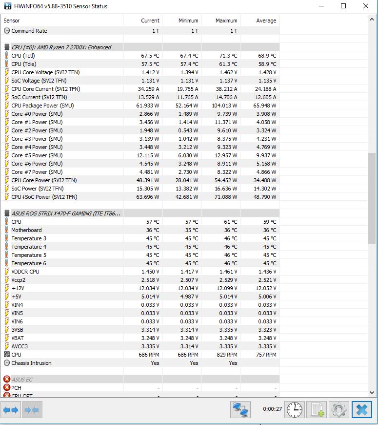

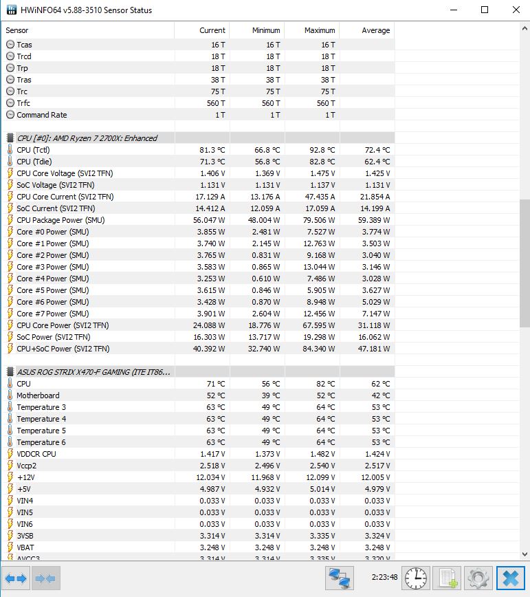

Ich habe jetzt nochmal alles auf Anfang gesetzt, Lüfter ausgebaut und WLP nochmal neu aufgesetzt.
Es ist bisschen besser geworden aber ich finde die Temperaturen sind zu hoch. BEim spielen sind die Lüfter aber schon deutlich wahrnehmbar.
Jetzt habe ich 57 Grad ohne Last, mit offenem Gehäuse waren es dann bei WoW bis zu 72 Grad und jetzt geschlossen bis zu 82 Grad.
Wie gesagt die Lüfter sind deutlich wahrnehmbar. Aber ich kann ja Morgen nochmal versuchen die Gehäuselüfter direkt ans MB anzuschließen und dann mit der RPM zu spielen.

@Fuffy79 finde die Temperaturen gehen klar bei fast 1,5V. Pizza! hat eine Seite zurück was zum Offset geschrieben, evtl hilft das.

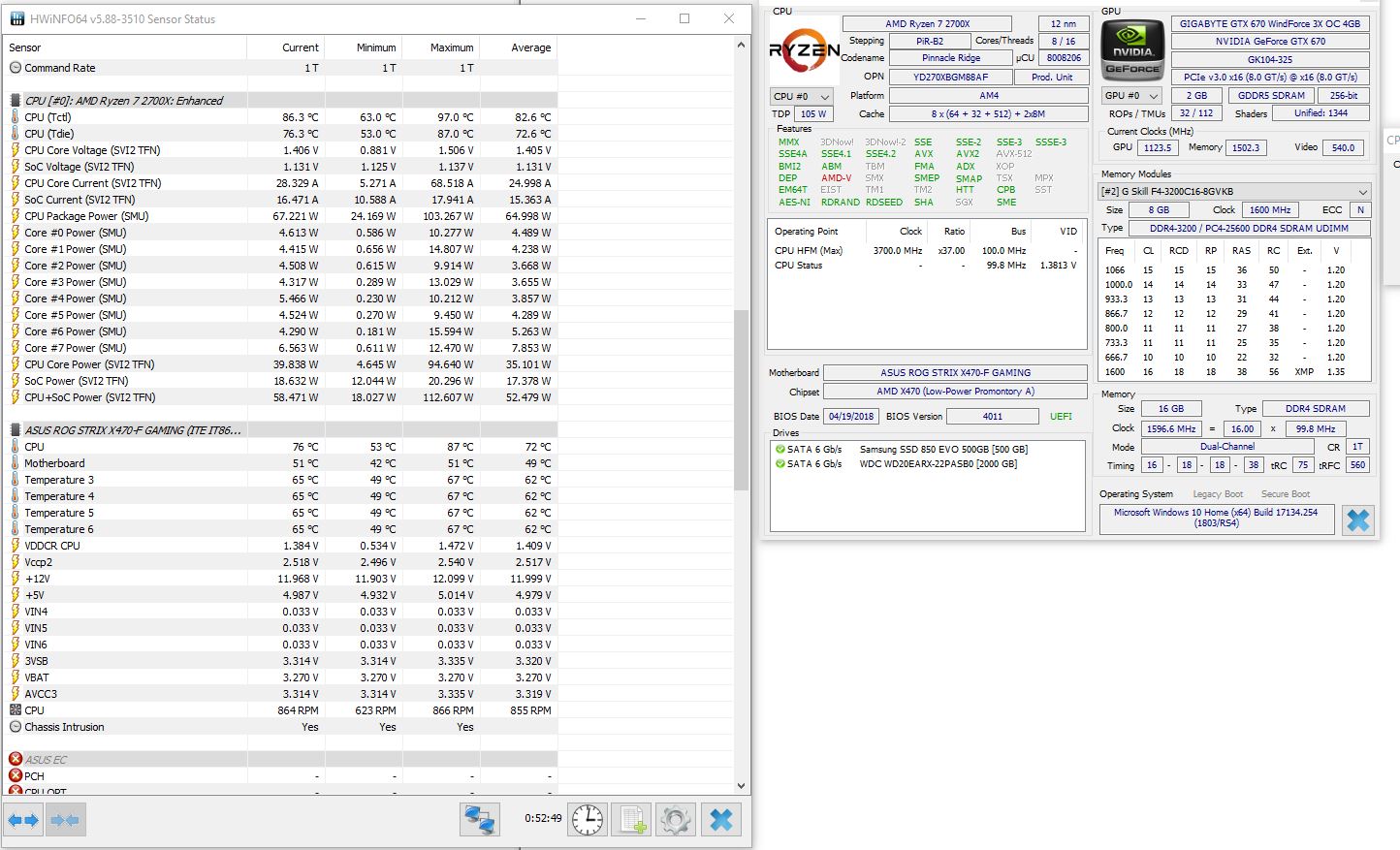

Wenn ich mir die Temps so anschaue dürfte bei mir aber definitiv was falsch gelaufen sein. Die Temps unten sehen so aus nach 30 Sekunden Torture Test bei Prime95 Small FFTs. 94° und steigend, habs dann sein gelassen.
Der Multiplier und Voltage wurden vom Asus Tool so gewählt. Wollte kommendes Wochenende eigentlich ausgiebig testen aber so schaut es eher nach Einbau überprüfen aus. Habe mir so ein Pad geholt, weil ich zu faul für WLP war :freak:
Gehäuse: Fractal Design Define R6 gedämmt
Kühler: Noctua NH-D15 SE AM4
Die CPU braucht auch "lange" um wieder runter zu kühlen, der i7 8700k@Stock auf Arbeit geht gefühlt direkt wieder auf 30° nach einem gleichen kurzen Test, gleicher Kühler und R5 Gehäuse.
Hatte das gleiche Problem - auf Auto lagen über 1,5 Volt an - und die Temps gingen bis ans Limit von 85 Grad. Nach etlichen Versuchen - WLP 3x neu aufgetragen, dem Umbau von einem Midi-Tower in einen Big-Tower, der Installation von mehreren Gehäuselüftern, dem Wechsel vom EKL Brocken 3 auf den Dark Rock 3 Pro samt Flüssigmetall hat mir letztendlich nur die Anpassung des V-Core und der feste Takt auf 4 Ghz geholfen, das Temperaturproblem in den Griff zu bekommen. Jetzt läuft alles stabil bei 1,184 Volt und 4 Ghz zusammen mit dem Dark Rock 3 Pro und Flüssigmetall als WLP.
Ist etwas viel, die 72°C zu 82°C zeigen ganz gut wie nicht genug Frischluft ins Gehäuse kommt oder Wärmestau durch zu langsam Wärme raus.
1,5V sollten nur beim Single Core Boost sein, alle Kerne sollten nicht mit 1,5V laufen. Das kann man kaum noch kühlen.
@IntoTheRed 94°C und 1,337V sind schon ordentlich. Small fft ist aber übel, habs bei mir kurz getestet.
Ca. 1,264 V bei 150 Watt Package Power und auch locker 75°C. Bei dir wäre negativer Offset auch nicht schlecht.
Die 94°C sind nicht überraschend da mit 1,33 V übel geheizt wird. Man sollte aber prime mit small fft nicht als Richtmaß verwenden.
Wenn man im Alltag bei 60-70°C bleibt ist alles ok, es sollte nur nicht bei wenig Last schon 80°C sein.
Ansonsten gilt die eine Regel: Solange der Rechner nicht in die Notabschaltung geht oder drosselt ist die Temperatur ok :)
Denn eigentlich ist es egal ob nun 50°C oder 80°C anliegen, sofern der Rechner durch erhöhte Temperatur keine Auffälligkeiten zeigt.
70°C und Luftkühlung ist ok wenn die CPU Last hoch ist, wenn du Minesweeper spielst nicht :freaky:
Wenn du zockst und 60°C hast und 80°C bei prime wäre ok.
Wenn du nun aber schon 80°C beim zocken hättest, dann würde ich prime garnicht erst anwerfen.

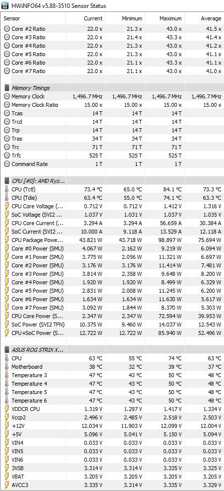

Mit Offset auf -0,11 nach 50 Minuten Farcry 5.
Bei Prime95 mit Blend Test geht es nicht höher als 80° nach 25 Minuten.
Denke so sind die Temperaturen dann doch in Ordnung und ich kann mich die Tage hinsetzen und das ganze manuell an meine Wunsch-Lüfterkurve anpassen :D
