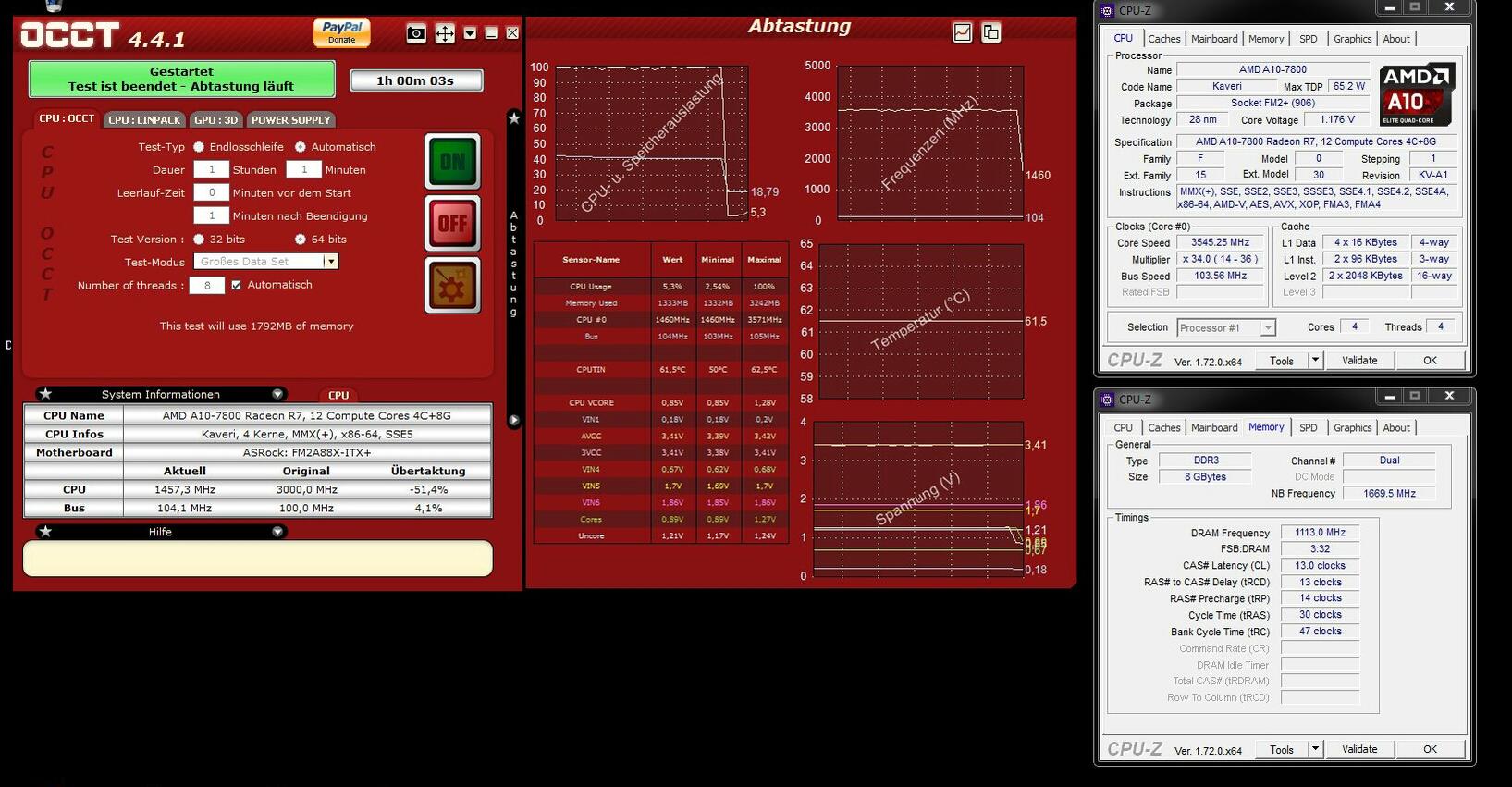

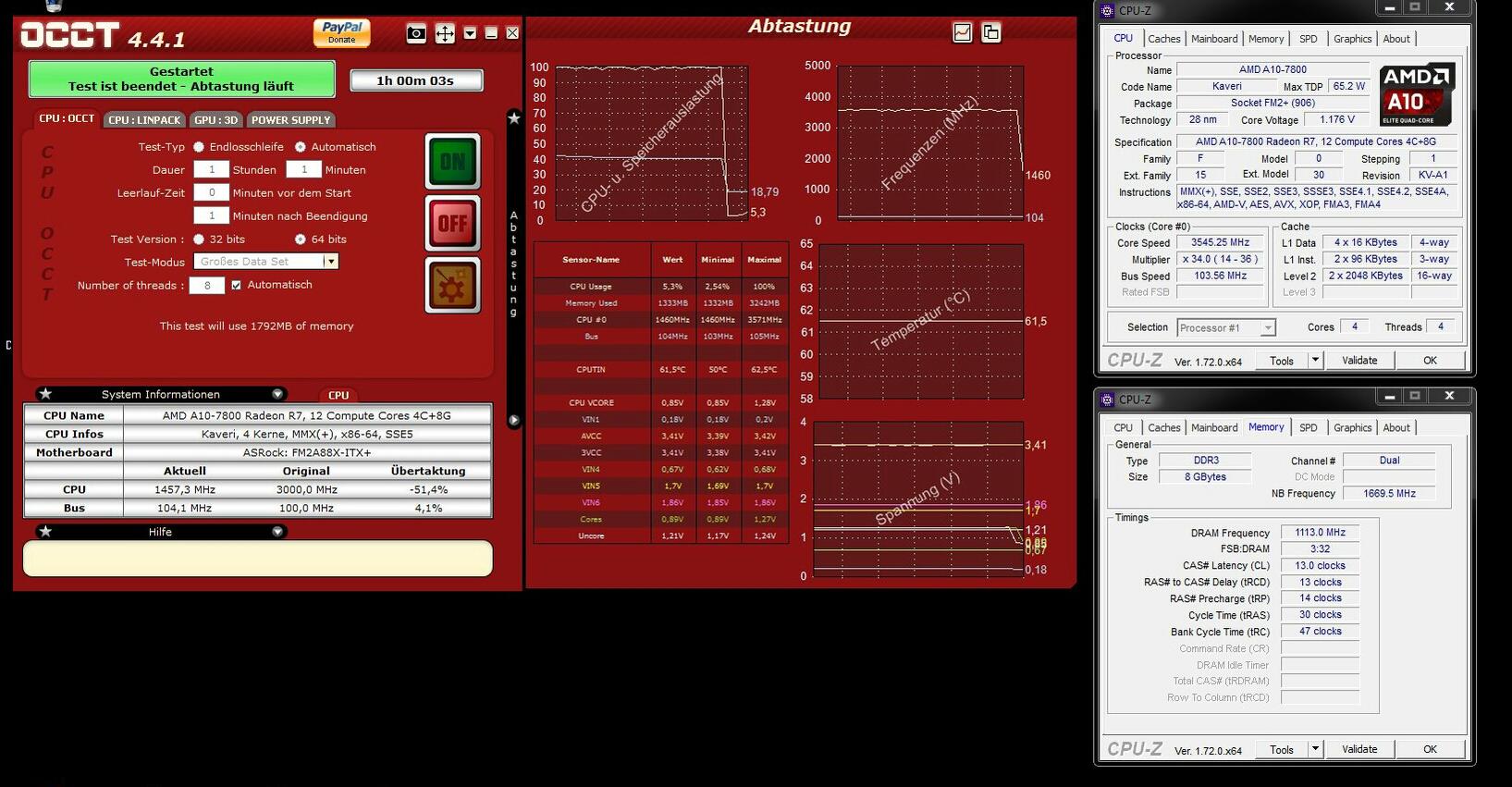

Ich habe ihn tatsächlich mit 103 Referenztakt stabil bekommen und damit eine höhere Speicherbandbreite für die iGPU geschaffen. Das Problem war tatsächlich der Speicher selbst, der nicht mit seinen angegebenen Timings für 2400MHz laufen will.
Vcore ist maximal 1,293V, NB läuft 1648MHz und Standard 1,3V. RAM Timings sind 13-13-14-30 1T.
So scheint vor allem die iGPU tatsächlich schneller zu sein, mal sehen, ob da mit der Standardspannung und jetzt höheren Bandbreite nochwas drin ist.
Theoretisch wären so auch 3,6GHz auf allen Kernen drin, aber das dürfte das TDP Limit wohl recht schnell ausschöpfen.

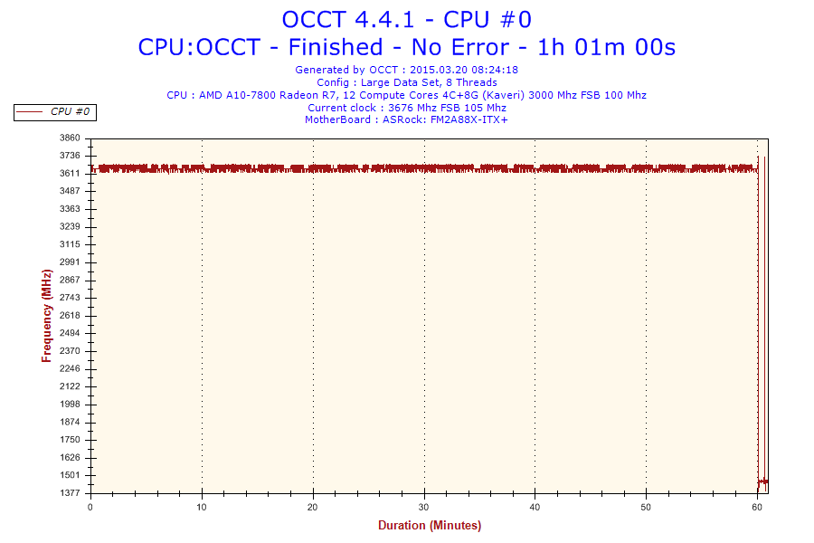

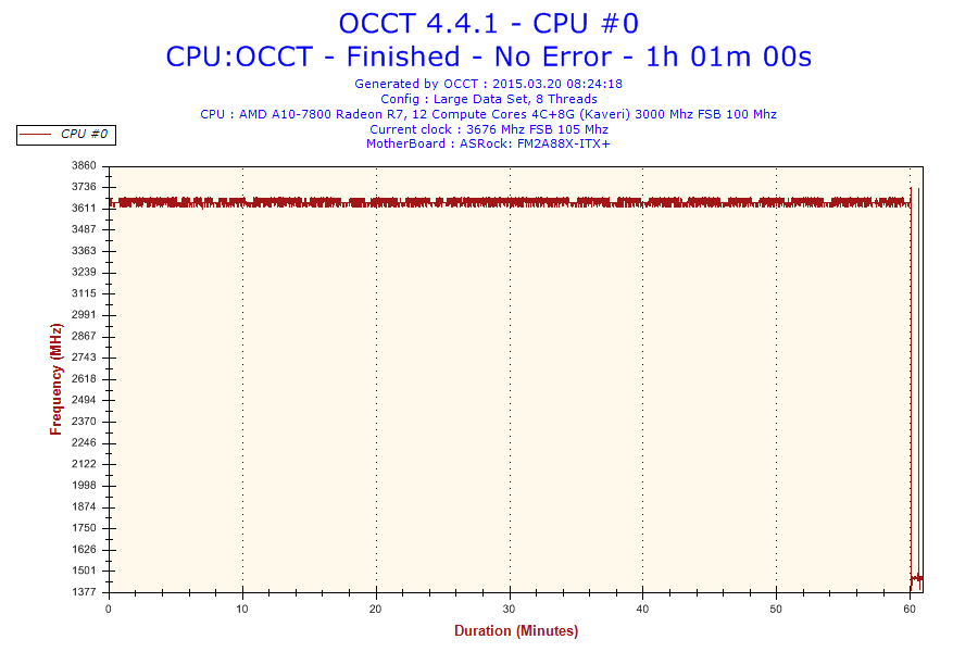

Ich konnte tatsächlich mit der gleichen Vcore auf 4x 3,6GHz erhöhen :)

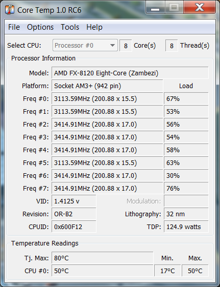

habe da mal eine frage kann ich meinen (CPU ADM FX 8120) über Takten. Habe es mal probiert von 3,1 auf 3,2 und es Ruckelt ohne ende beim spielen.
AW: [Sammelthread] AMD AM1/ 2(+)/ 3(+)/ FM1/FM2(+) übertakten - Beginnerfragen
Sieht nicht so aus, als ob du Erfolg hattest, was hast du getan? Wieso stehen denn da 3,4 GHz bei 5 Kernen und nicht deine 3,2GHz?
Erzähl uns mal wie du dass gemacht hast und was für Einstellungen du nutzt. Wie sehen die Temperaturen aus?
Cu der Pry
