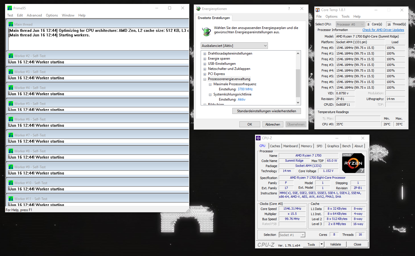

Angefangen habe ich damit, dass ich den Takt im Ryzen Master auf 3,7 Ghz erhöht habe ohne Anpassung der Spannung.
Lief erstmal, wenn auch natürlich instabil.
Im nächsten Schritt habe ich den Takt von 3,7 im BIOS eingestellt und den VCore Offset auf 0,1625, so dass mit der default Spannung max. 1,35 anliegt. Alle anderen Werte habe ich auf auto gelassen.
F10 -> in Windows CPU-Z und Prime95 angeworfen und gesehen, dass der Multiplikator bei 15,5 festhängt. mhhh
Neu gestartet alle Werte im BIOS auf Auto gesetzt und getestet ob wenigstens der RAM auf anhieb funktioniert. Aber bei jeder Frequenz oberhalb von 2133 rebootet der PC durchgehend bis er die default einstellung lädt. mhh
Also habe ich versucht das Mainboard über den CMOS Jumper und oder über die BIOS Batterie zurück zu setzen und die beiden Schritte oben wiederholt. Gleiches Ergebnis.
Im nächsten Schritt habe ich nach der Anleitung oben den pstate0 auf 3700 gesetzt. Alles andere stand auf Auto. F10 -> in Windows CPU-Z und Prime95 angeworfen und gesehen, dass der Multiplikator bei 32 festhängt. mhhh
Neustart -> Im BIOS nachgeguckt und gesehen, dass sowohl pstate0 als auch pstate1 auf 3700 standen. Der Rest auf Auto. (Ich bin mir sicher den pstate1 nicht angefasst zu haben!)
Ich habe dann wieder alle Werte auf Auto gesetzt und neu gestartet. In CPU-Z wird wieder ein Multiplikator von 32 angezeigt wenn Prime95 läuft (Ohne Prime taktet die CPU allerdings normal herunter). Im BIOS nachgeguckt, hier steht, dass die CPU mit 3000 Mhz läuft. mhh
BIOS nochmal über den CMOS jumper und Batterie zurück gesetzt, nichts verändert, den PC gestartet CPU-Z und Ryzen Master zeigen unter Last beide einen Takt von 3,2 Ghz an, obowhl er nur bei 3,0 liegen dürfte. Im Bios nachgeguckt, dort steht immernoch 3,0. mhh
Seit dem ist bei mir der Standardtakt auf 3,2 Ghz hoch gesetzt. BIOS zurücksetzen ändert daran nichts. Was tun?

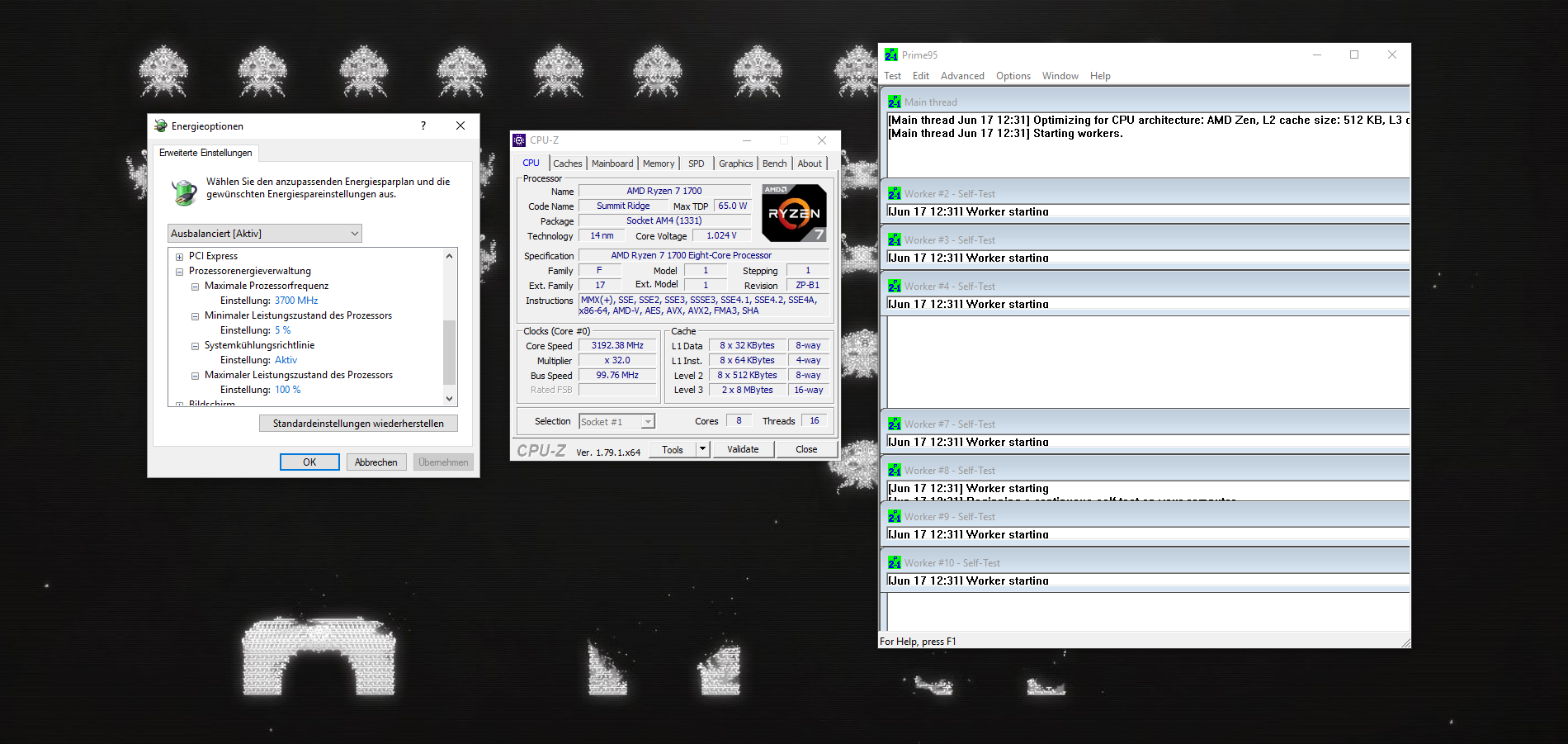

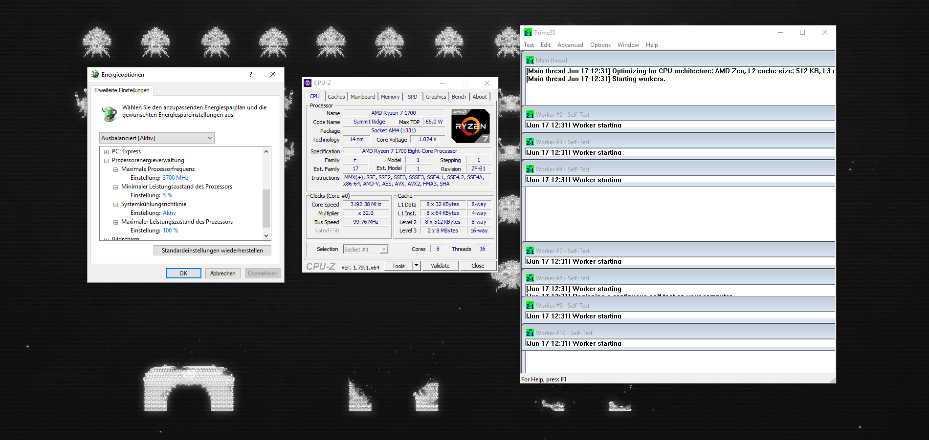

Pry_T800 schrieb:Was steht denn in den Energieeinstellungen unter Windows?
Stehen auf Ausbalanciert.
Wenn ich im BIOS die Einstellungen für das OC vornehme sieht die Prozessorenergieverwaltung so aus:
Wenn im BIOS alles auf default steht so:
Pry_T800 schrieb:Hast du schon mal alles nur mit Ryzen Master probiert?
Im Ryzen Master funktionieren die Einstellungen für die CPU problemlos.
Für den RAM muss der PC jeweils neu gestartet werden und rebootet dann ebenfalls seine 3 mal bis er wieder die default werte übernimmt.
