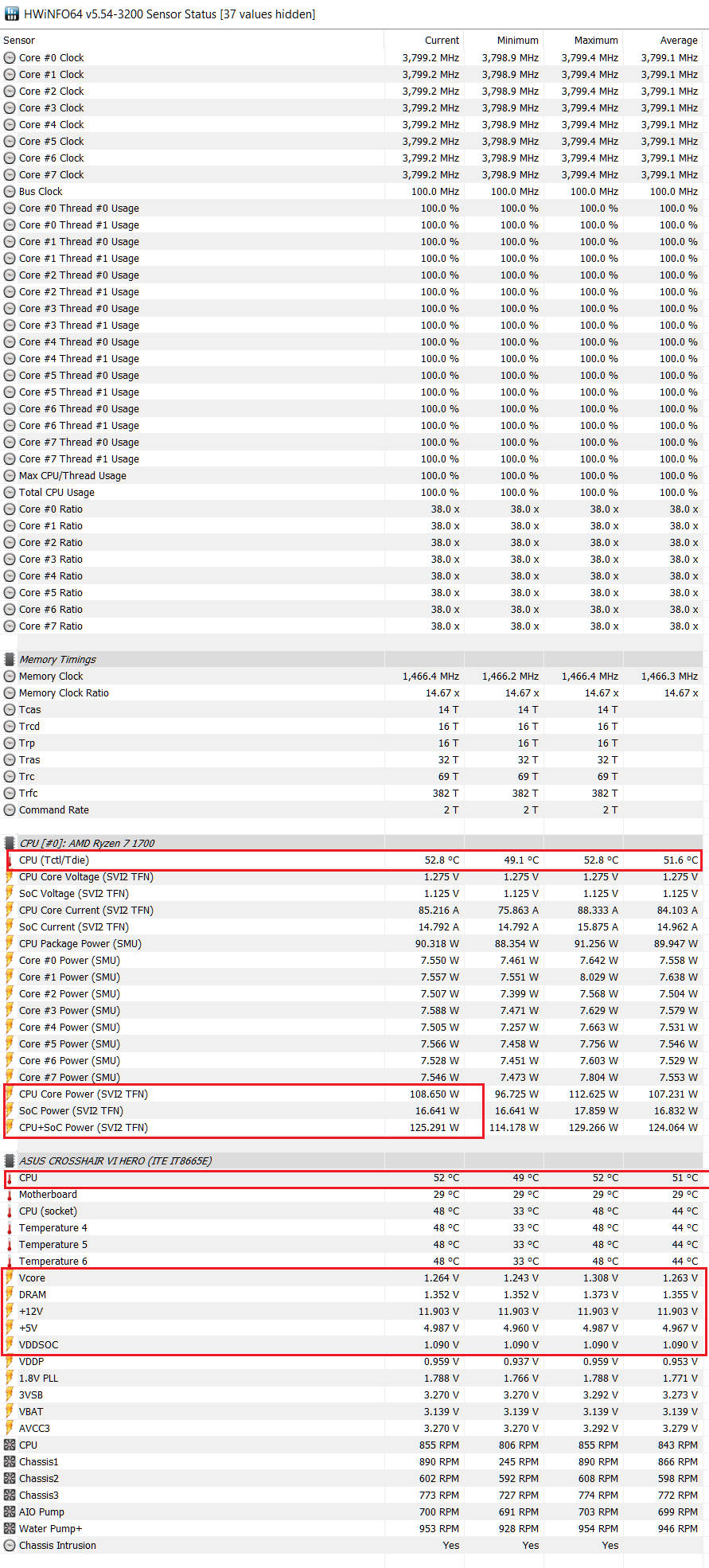

Also ich habe ja einen R7 1700 und somit auch den gleichen Boxed Kühler. Da ich eh noch am Rumbasteln bin, habe ich testweise den Boxed-Kühler aufgeschraubt. Einfach um zu sehen, was er kann.
Dabei habe nicht einmal die alte WL-Paste entfernt. Einfach drauf und fertig. Bei 1,26V und 3800MHz komme ich bei Prime95 (Test: In-place large FFTs) auf ca. 70° nach 10-15 Minuten und 23,6 Grad Raumteperatur. Es sind ca. 73° beim "Small FFTs" Test. Bin also weit von 80° entfernt.
Das gesamte Package (CPU und SoC) verbraucht im Schnitt jedoch "nur" 120-125 Watt (gemessen mit HWInfo64). Vielleicht liegt da der Hund begraben. Von 200 Watt bin ich noch weit entfernt. Entsprechend würde ich mit dem Boxed Kühler wohl die 80° knacken.
Angehängt Screenshot (aber mit Noctua NH-D15). Es ging mir nur um die Spannungswerte und Package Verbrauch.

@Wolfenstein 2k2 schau mal auf deine Spannung im HW Info, da bist du weit von 1,32 V / 1,35V entfernt. Da hast du einfach ein gutes Exemplar erwischt.
Scheint so :) 3,7GHz gehen mit 1,18V. Aber das meinte ich ja mit "da liegt wohl der Hund begraben": Wenn der Kühler nur ca. 125W statt ca. 200W abführen muss, dann spiegelt sich das auch in den Temps wieder. Entsprechend war selbst mit dem Boxed Kühler noch alles im akzeptablen Bereich und weit von 80°+ entfernt.
