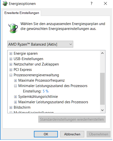

Gerade herausgefunden: runtertakten klappt, wenn man im Energiesparplan die minimale CPU Auslastung von 90% runtersetzt. Scheint so als wollte das ryzen Balancen Profil nicht heruntertakten. Wieso erschließt sich mir nicht. Aber nun geht die cpu im IDLE auf 1,6 GHz runter. Spannung bleibt leider bei 1,35v. Wird also am Strombedarf wenig ändern.

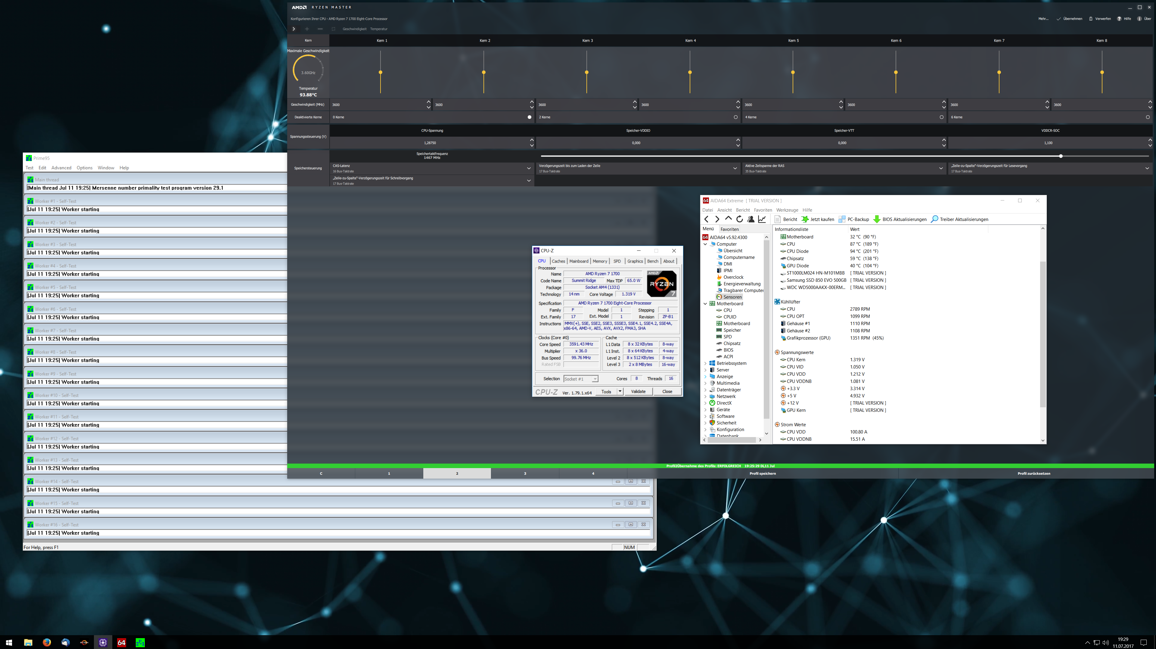

Hey Leute,
habe heute mal mein neues System unter die Lupe genommen:
Als mainboard habe ich ein Asus Prime x370 pro. Dazu gibt es den 1700x sowie 16gb RipjawV F4-3200C16-8GVKB, als Kühler dient der Scythe Mugen 5 PCGH
Bios Version 0805
Den Ram konnte ich über das Bios auf 2994hz laufen lassen, habe das zu das Profil im Bios ausgewählt und die Hz runtergeregelt, alles drüber startete das System nicht.
Soweit läuft das System ganz anständig.
Habe mir dann den Ryzen Master heruntergeladen und wollte schauen wieweit ich die CPU noch fordern kann.
Nun bin ich bei 3,8ghz rausgekommen bei einer Spannung von 1,356V.
So, nun eine Frage zur Temperatur.
Im Idle habe ich eine Temperatur zwischen 40-45°.
Unter LAst (Prime95) nach ca 45-60min pendelt sich die Temperatur zwischen 70-76° ein... ist das zu hoch oder noch i.O? habe mal den Kühlkörper vom Mugen angefasst, der ist eher Lauwarm, aber definitiv nicht heiß
Offset gibt es ja bei der aktuellen Version von Master und HWinfo nicht mehr
Dazu muss man sagen das ich gerade eine Raumtemperatur von 29° habe
Ausgelesen wird über Ryzen Master und HWInfo.
Hoffe mir kann jemand weiterhelfen.
Ps: war mein erster oc Version nach 7 Jahren. Hoffe ich habe nicht ALLES falsch gemacht 😄

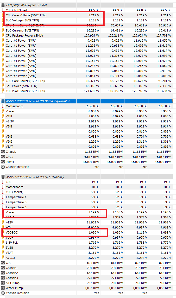

Jesterfox schrieb:Die Empfehlung von dem einen AMD typen aus dem Video das hier mal im Forum gepostet wurde war die SoC Spannung auf 1,1V zu stellen.

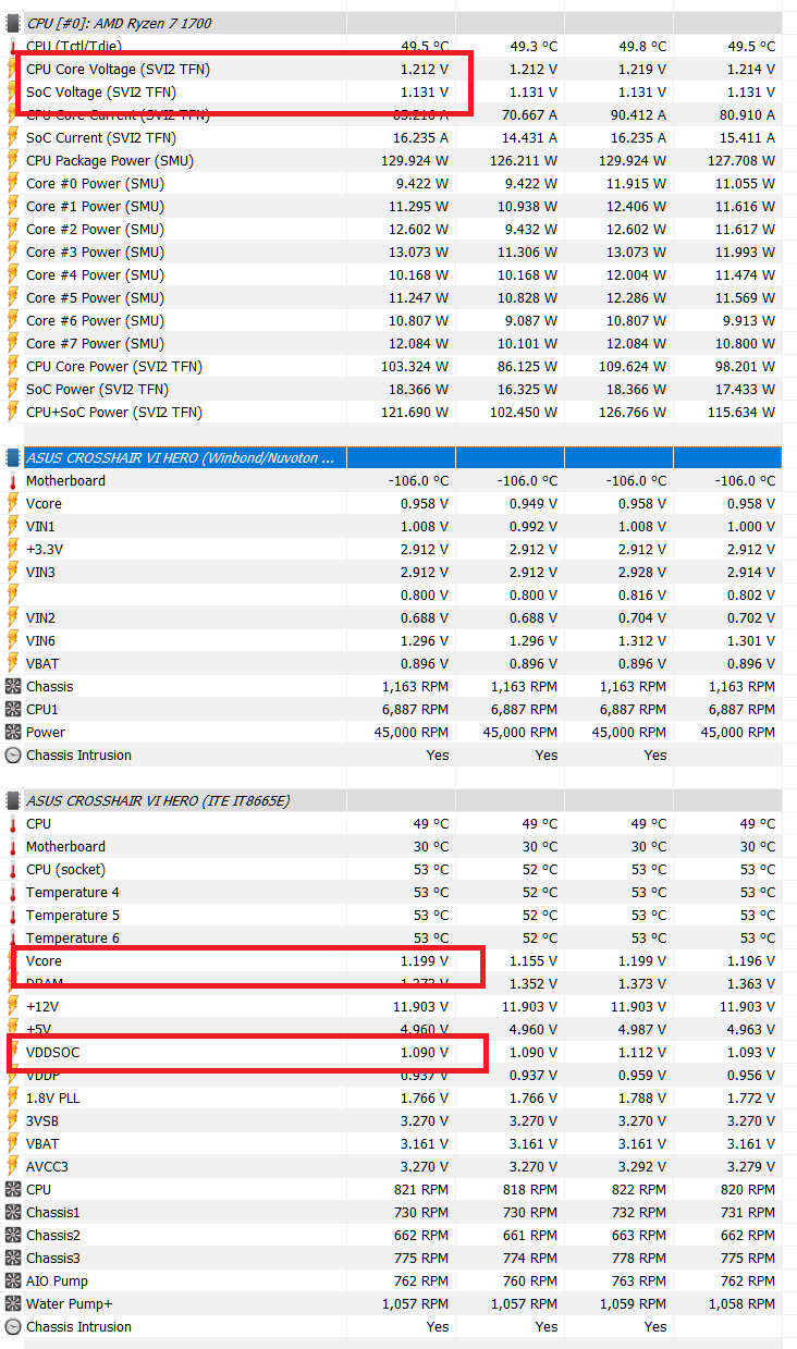

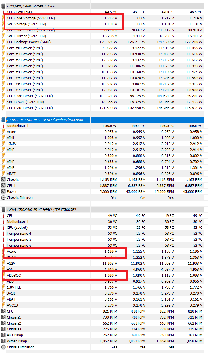

Welchem SoC Wert sollte man überhaupt Glauben schenken? Ich habe mich stets an den Werten orientiert, die das ASUS CH6 ausspuckt und welche stets etwas niedriger sind als die Werte im Abschnitt "Ryzen 1700" (siehe Screenshot aus HWInfo - habe mal entsprechende Zeilen markiert).
Zur Info: CPU läuft bei 1,199V @ 3,7 GHz. Speicher ist Corsair Vengeance 3000er (Samsung E-Die, Dual Rank), der mit 3066MHz @16-16-16-32 1T läuft bei 1,35V und 1,09V für SoC Voltage (eingestellt sind 1.1 im BIOS des Asus CH6).
Wolfenstein 2k2
- Okt. 2002
- 2.902
@Naddel_81
Im BIOS zeigt das ASUS Crosshair VI lediglich 1,177V an. Eingestellt sind manuell 1.2000V. Das Board undervoltet also merkbar.
Der Screenshot oben wurde unter Volllast gemacht. Durch Load Line Calibration "Level 3" steigt die Spannung auf die gewünschten 1,199V an. Ohne die Anpassung auf Level 3 würde die Spannung unter 1,177V unter Last fallen, was auf Dauer zu wenig für die CPU ist.
Prime95 und OCCT laufen mit 1,199V @ 3,7GHz über Stunden hinweg fehlerfrei. Leider brauche ich für 3,8 GHz schon real anliegende 1,28V. Bei 3,9GHz sind es 1,35V. Da lebe ich lieber mit 3,7GHz @1,2V.
Wegen meiner Frage: Ich denke die 1,09V für die SoC Voltage sind im Rahmen nach weiterer Recherche...

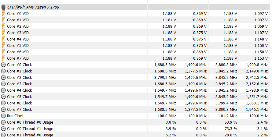

Hi,
hoffe meine Frage passt hier noch zu "Beginner-Fragen",
ich habe ein Asrock X370 Fatality Gaming K4 Board mit aktuellem P2.50 UEFI und einen R7 1700X mit Win 10 64. Ich habe einige Fragen zu den P-States.
Das Board erlaubt das P-State OC, funktioniert auch für P0 wunderbar, läuft stabil auf 3850 @ 1,35V (VID 20). P-State OC/UV habe ich schon mit allen K10 CPUs (mit K10Stat), die ich so in die Finger kriegen konnte durchgeführt, also P-States sind für mich nichts gänzlich neues. Bei meinem vorherigen 1155 System hatte ich ja über die Turbostufe OCed, aber beim Ryzen komme ich ein bisschen ins Straucheln.
Mir geht es nicht nur um das OC, sondern auch UV der anderen P-States und eine feinstufigere Abstimmung der P-States. Den Sprung von 2,2 GHz zu dann im OC 3,85 GHz finde ich schon heftig und bei den K10 durfte der Vcore Sprung nicht zu groß werden, da das Spannungsversorgung nicht ausreichend schnell hinkriegte, auch wenn jeder einzelen P-State für sich stabil unter Prime95 lief.
Nun ist mir auf dass im Betrieb mit dem Energiesparprofil "Ryzen" oder "Ausbalanciert" der Takt nur zwischen P0 und P1 springt. Soll das so? Bei K10 wurden alle P-States unter Windows genutzt. Und im Idle beim Desktop wären P3 oder P4 auch gerne von mir gesehen. Mir schwebt am Ende so eine ähnliche Abstufung vor:
P0 = 3,8xx
P1 = 3,0
P2 = 2,2
P3 = 1,8
P4 = 1,6
Wenn ich P1 auf z.B. 3 GHz stelle zeigt mir zwar der Taskmanager 3 GHz an, aber HW Info und CPU-Z zeigen weiterhin 2,2 GHz.
Wenn ich P0 = P1 einstelle, also auf 2,2 GHz, zeigen mir besagte Tools 3,4 (Default) an und Taskmanager 2,2 GHz. Der CPU-Z Benchmark lässt vermuten, dass CPU-Z Und HW-Info Recht haben.
Sinn dahinter P0 auf 2,2 GHz zu setzen war eigentlich, dass ich eine Möglichkeit suche, in der ich die Einstellungen der anderen P-States auf Herz und Nieren prüfen kann. Bei K10Stat konnte man die maximalen P-Stat festlegen, hier dachte ich, diesen Werte als P0 festlegen zu können.
Wie kann ich also bei Ryzen die anderen P-States außer P0 erfolgreich testen?
Wieso nutzt der PC nur P0 und P1?
Wenn ich 4 (also P0-P3 oder höher) oder mehr P-States manuell konfiguriere Startet das Board nicht, wobei ich immer recht hohe Spannungen wählte um sicherzustellen, dass das Board bootet.

Nicht ich schrieb:Wie kann ich also bei Ryzen die anderen P-States außer P0 erfolgreich testen?
Ich verwende ein anderes Board, um meinen R7 1700 zu betreiben. Von daher lassen sich folgende Aussagen nicht unbedingt auf Deinen Fall übertragen.
Jedenfalls, ich nutze auch P-State OC. Hauptsächlich jedoch, um dem "Bug" auf dem ASUS CH6 zu entgehen, dass nach einem Neu- oder Restart der Multiplikator hin und wieder bei 15,5 (= 1550 MHz bei 100MHz Bus-Takt) hängen bleibt und sich die CPU unter Last nicht hochtaktet. Die Stromersparnis nehme ich auch gerne mit, ist aber nicht immens (siehe Video-Link von Naddel_81).
Im Falle des Asus CH6 ist es ausreichend, den P0-State im BIOS auf "manuell" zu setzen. Mittels Voltage-Offset stelle ich dann sicher, dass die CPU im P0-State genügend Spannung erhält (in meinem Fall ca. 1,264V bei 3800 MHz). An den anderen P-States im BIOS rumzufummeln, führt nur zu Problemen wie bei Dir.
Unter Windows nutze ich ebenfalls den AMD Ryzen Energiersparplan. Hier musste ich lediglich den minimalen Leistungszustand des Prozessors von 90% auf 50% und weniger einstellen, um die anderen P-States zu aktivieren. Die CPU taktet sich dann ziemlich weit runter (siehe Screenshot). Also "normal" ist es nicht, dass Dein 1700X sich nicht weiter runtertaktet. Da muss an irgendwas anderem liegen.
Kannst Du nochmal ausprobieren, ausschließlich den P0-State im BIOS Deines Asrocks manuell einzustellen? Unter Windows dann entweder den Ryzen Energiersparplan oder "Ausbalanciert" nutzen. Natürlich nur, wenn die Vorgehensweise beim P-State OC ähnlich wie beim ASUS nicht. Kenne mich nicht mit dem Asrock aus...
