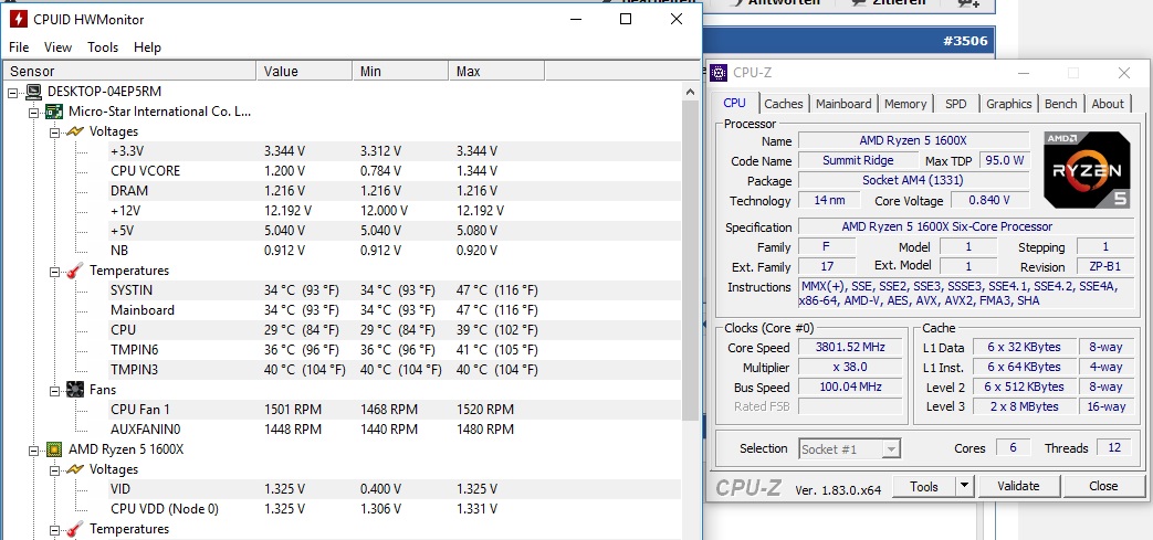

Habe dem Ryzen 1600x jetzt einen festen vcore von 1.32v gegeben denn er hatte bei Standard Bios settings 1,48v
Habe den Multi einfach auf 38 gestellt.
Ram auf XMP und 1.2v
Habe ein MSI Mainboard B350 GAMING PLUS den Ryzen 1600x und G.Skill 8GB DDR4-2400 Kit (F4-2400C15D-8GNT)
Ich hatte versucht den Ram auf 2666mhz laufen zu lassen mit Standard 1,2v aber da ist direkt Battlefield 4 abgeschmiert.
Ich hatte schon mal geguckt aber bei dem Ram steht leider nur 1.2v also gehe ich davon aus das ich da dann kein Spielraum habe?
Ich kann wohl glücklich sein das der Pc überhaupt mit dem Ram läuft weil er gar nicht in der Kompatibilitäts liste steht.
Ich hätte mich auch vorher schlau machen sollen welchen Ram ich besser nehme aber nun ist es zu spät.
was für einen RAM hast du?
ganz ehrlich schei** auf die Kompatibilitätsliste, die ist so gut wie nie aktuell.
übertakten würde ich nicht mit fixer Spannung sondern eher mit Offset.
Wenn die Temps passen, kannst ja noch testen, was deine CPU noch hergibt.
Hab ihn ja auf 2666mhz bei 1.2v gestellt leider dann nicht mehr stabil.
Kann mir bitte jemand sagen wo ich den offset einstellen kann vom cpu? ich kann nur festen wert einstellen und dann geht der sogar nur minimum 1.3v ?
Dann setz die Spannung mal auf 1,35 beim RAM. Das ist gefahrlos drin in jedem Fall.
okay mach ich danke , und eine frage hätte ich noch obwohl ich einen fix wert für vcore habe 1,325v geht sie im Windows trotzdem runter?
Die Taktrate wird sicherlich nicht bei 3,8GHz sein, wenn die Spannung bei 0,8 liegt
Ja dann wird es wohl ein anzeige Fehler sein , habe den Ram jetzt auf 2666mhz und 1.3v bis jetzt läuft es stabil muss ich mir sorgen machen das der ram jetzt heiß wird? weil er ja normal mit 1.2v läuft
