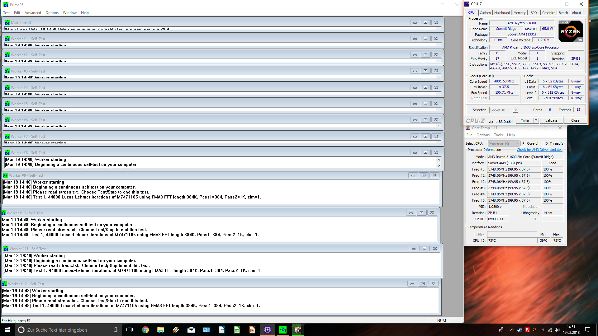

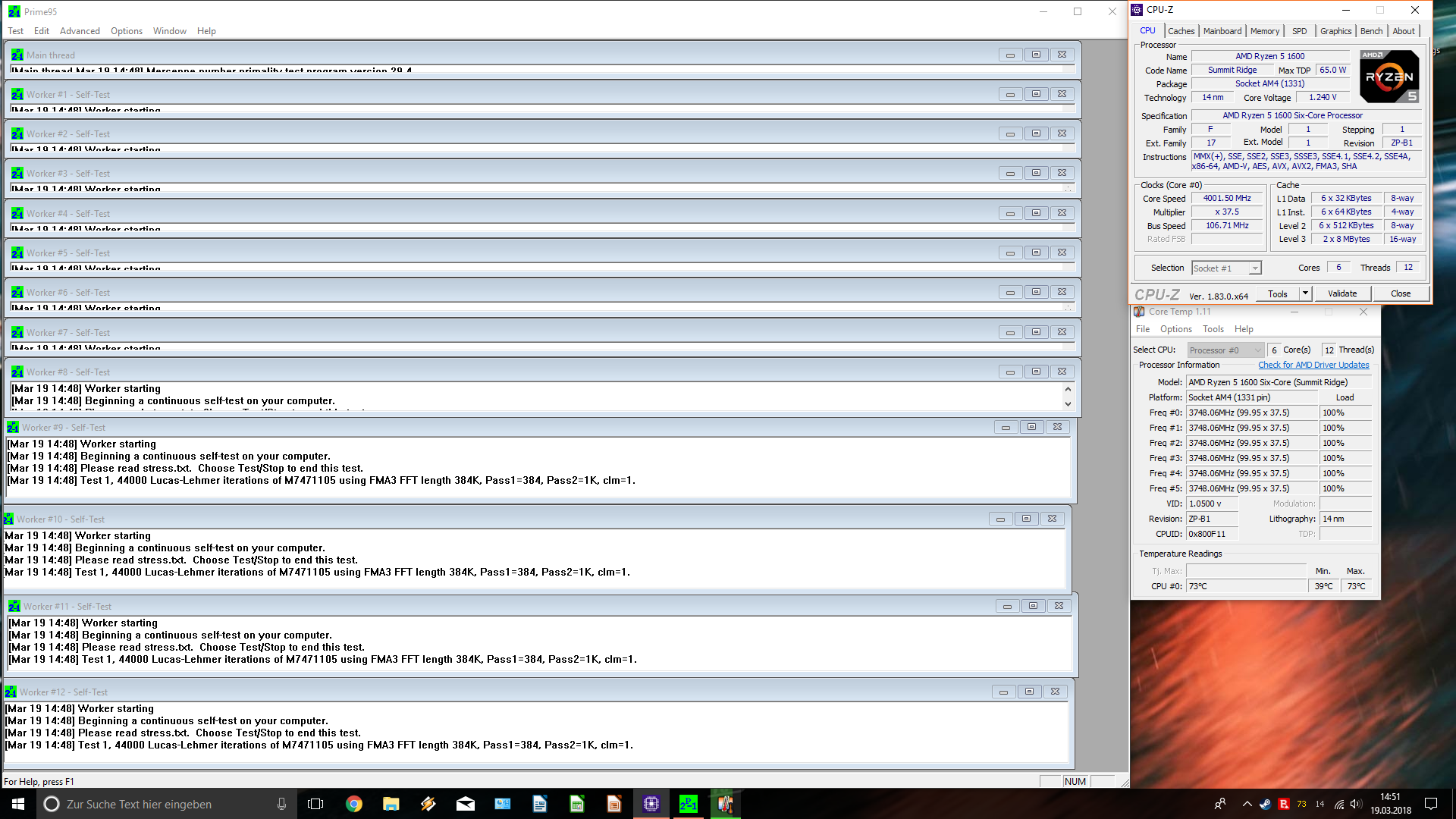

Bin wieder daheim und habe eben 3h mit dem System gearbeitet. Wie versprochen nun noch ein paar Infos.
Die Vcore hab ich im BIOS auf 1,225 festgelegt, mit der Option im Idle auch runterzugehen. Ryzen Master liest diese 1,225V aus, aber konstant.
CPU-Z liest auch einen schwankenden Vcore aus, und addiert bei Last noch die LLC auf denke ich, daher die höheren 1,24V.
Lief alles gut, keine Abstürze oder Unregelmäßigkeiten.
Habe dann Prime angeworfen, aber es kamen keine so extremen Werte wie letztes Mal zustande. Hatte auch keine Lust wieder ewig davorzusitzen :D
Nach 3 Minuten war das höchste der Gefühle 4GHz, 4,3 oder ähnliches habe ich nicht beobachtet. Habe dann sofort einen Screenshot gemacht.
Ryzen Master zeigt allerdings konstante 3,75GHz an.
Ich vermute es liegt daran, dass Ryzen Master nur den Multiplikator ausliest und mit 100 Multipliziert (Mein eingestellter BCLK) und nicht den schwankenden BCLK aufmultipliziert, sofern das kein Auslesefehler ist.
HW Info und CPU-Z decken sich jedoch mit den Schwankungen. Interessant auch, dass CoreTemp einen BCLK von 99,95 ausliest.
Was für ein Durcheinander, aber solang alles läuft hab ich kein Problem damit :D
Anbei noch ein Screenshot von CPU-Z und CoreTemp während Prime lief.
Ich verbaue grundsätzlich keine MSI-Boards, drum kann ich das jetzt leider nicht nachprüfen. Aber es ist sehr unwahrscheinlich, dass der Referenztakt wirklich zwischen 99 und 116 schwanken soll. Da wäre das System wahrscheinlich nicht mal mehr stabil zu betreiben, weil davon auch andere Taktraten abgeleitet werden
Entweder der Taktgeber vom Mainboard hat einen Defekt (wobei ich nicht weiß, wo der Ref-Takt überhaupt herkommt) oder (viel wahrscheinlicher) es ist ein Auslesefehler. Bei 116 und nem Multi von 37,5 wären wir bei 4,35GHz und das ist definitiv nicht drin bei einem Ryzen 1600 (eigentlich bei keinem Ryzen 1x00).
