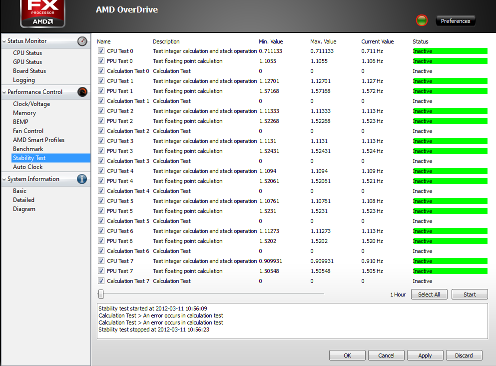

hallo, habe meinen fx 8120 auf einem asus sabertooth 990fx mit 2x2gb ddr31600 auf 4,6 ghz übertaktet. mit 4,4 ghz läufter stabilitytest im amd overdrive die ganze zeit normal durch, stelle ich aber auf 4,6 ghz bricht er nach ein paar sekunden mit folgender meldung ab:an error occurs in calculation test. liegt das am ram? er läuft mit 9-9-9-24 2T die spannung steigt laut cpu z unter vollast auf 1,45v.
AW: [Sammelthread] AMD AM2/2+/AM3 übertakten - Beginnerfragen
ne übertakte nur mit dem multi. bei google hatte ich mal nach der fehler meldung gesucht, und die hatte mir etwas mit ram angezeigt, bin daraus aber auch nicht schlauer geworden. weißt du wieviel spannung der bulldozer ungefähr verträgt?
mfg
naja denke mal dann gehe ich einfach wieder auf 4,4 ghz runter, die 200 mhz merkt man eh kaum bis garnciht.
mfg
