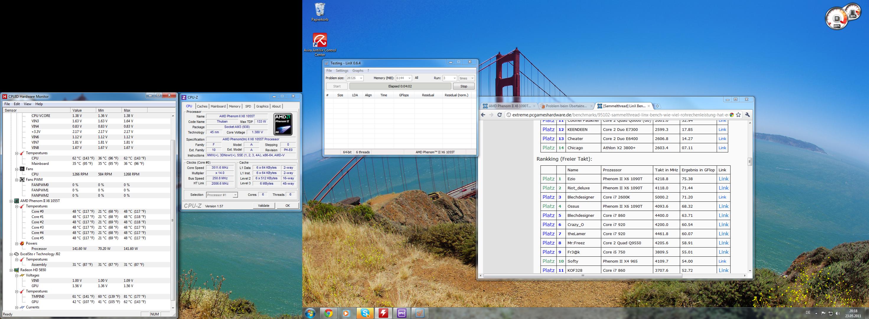

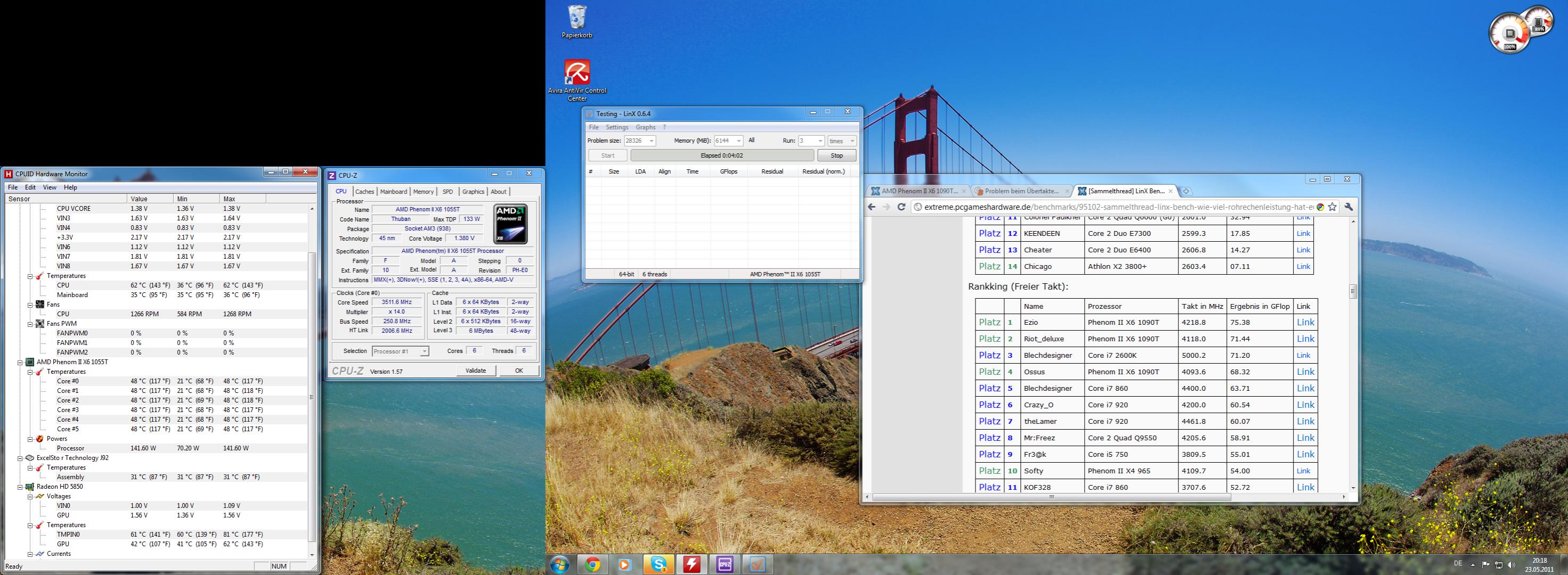

Hakuzwei
- Feb. 2010
- 1.005
AW: [Sammelthread] AMD AM2/2+/AM3 übertakten - Beginnerfragen
wollte nun auch noch mal etwas mehr aus meinen bisherigen Settings rausholen, die waren:
1055t @ 242 mhz ref takt (3380mhz cpu takt)
ht link nb und ram alles unter standard werten,
das ganze @ 1,315 Vcore
Die stabilität habe ich mit Siedler 7 geprüft, da prime mir anzeigen konnte, dass der prozzi stable is, aber siedler eben immer wenn er nicht stable ist sofort schon im menü abkackt und ich meistens reset knopf drücken muss
also hab ich mal versucht etwas weiter zugehen, spannung angehoben, aber kein bissle höher ging der ref takt, bis es aufeinmal stable lief vom sprung von vcore (eingestellt) 1,35 zu 1,3515V, mein problem nun, dass der vorher asugelesesn vcore bei eingestellten 1,35V von maximal 1,332 V jetzt auf ganze 1,38V geht, wodurch Temperaturen bei LinX von
64° resultieren. Dies ist mir etwas zu viel. Lüfter dreht dabei auf 1280RPM.
Desweiteren sinkt der Vcore im idle auf min 1,56V.
Mein frage, wie bekomme ich das der Vcore nicht so exrem hoch angesetzt wird, wollte nämlich eigentlich noch auf 3,5ghz ohne das ich ne 2te heizung im zimmer hab
mfg,
Manuel
Edit:
hab mal nen screen von cpu z hw monitor und linx angehängt
mfg,
Manuel
Edit:
welche VCore hast du denn im BIOS eingestellt und welchen Kühler verwendest du?
Um die Spannung im Idle abzusenken, kannst du ja ein C'n'Q Profil mit k10stat oder PhenomMSRTweaker einrichten.
Hakuzwei
- Feb. 2010
- 1.005
Kühler ist der Scythe Mugen 2 spannung eingestellt ist 1,351 oder so, also einen schritt über 1,35Volt, hab grad nochmal geguckt und unter den spannungen waren diverese einstellungen wie cpu Load line calibartion und cpu/nb Load line calibartion, sowie cpu spread specrtum und pcie spread spectrum, waren alle auf auto, hab mal gehört, dass load line calibration auch was mit dem eingestelletn und ausgelesenen vcore zu tun hat, könnte es daran liegen?
mfg,
Manuel
mfg,
Manuel
Sylvestris
Commodore
- März 2009
- 4.181
durchaus möglich. Da würde ich mal im Handbuch nachschauen, was diese Einstellung genau bewirkt und ggf deaktivieren.
Läuft denn der Lüfter auf 100%? Die Temps sind zwar ok, aber für die Spannung schon recht hoch.
Hakuzwei
- Feb. 2010
- 1.005
hm keine ahnung ob der auf 100% läuft, ist der standard lüfter der itgelierfert wurde, wird vom Mainboard gesteuert, da könnte ich auch modi wählen (im bios) wie silent, standard oder wie ich ihn jetzt hab auf turbo.
Hab mal geguckt, bzw. weil im handbuch nichts stand, gegoogelt, dort steht, das spread spectrum igrendiwe was ist, wo der takt mehr schwankt, also ref takt halt nicht immer 200mhz sonder auch 197,5 bzw. 202,5mhz.
Load line calibration (soweit meiens google wissens kurz LLC) bewirkt, wenn auf enabled, dass sich der
vdrop reduziert, aber dadurch kannes auch zu spannungspitzen kommen, die nicht mehr viel durch vdrop ausgegliche werden, vllt. hängts damit zusammen, ich stells mal von auto auf disabled.
mfg,
Manuel
Edit:
Cpu load line Calibration scheint genau der wert gewesen zu sein, denn ab 1,35V hat der sich wohl durch auto enabled, aber dann dauerhaft höhere spannun gangelegt, oder irgendwie so, denn jetzt wo er disabled ist, hab ich auch bei 1,3515 Volt zwar nur die 1,332volt, aber mal gucken was passiert wenn ich so hoch stelle, dass der reale wert bei 1,35 Volt ankommt, sodass ich gucken kann wie weit ich mit dem "standard vcore?" komme.
Vielen dank für deine hilfe.
mfg,
Manuel
Edit:
Hi @ all,
hier mal ein 1. Stab. - test meines neuen Thuban 1100T BE mit Noctua NH D-14
[Phenom II X6 1100T BE E0]
Über 3 Std. problemloser Testlauf mit 4GHz bei 1,440V und Multi 20x. Max Temp. lag bei 43° (CPU) und 37°/38° (Core 1-6). -> Siehe screen.
fuzzy
