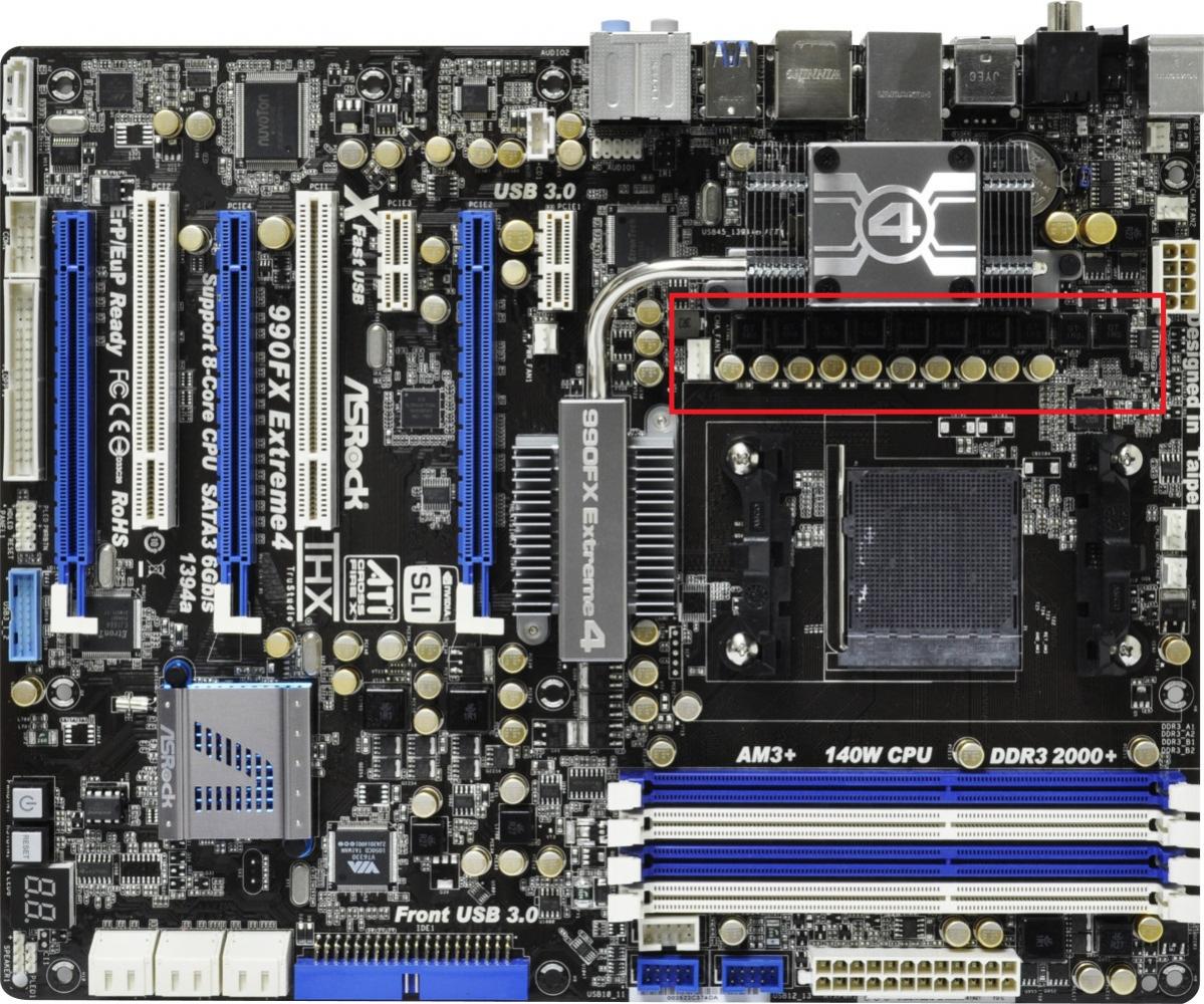

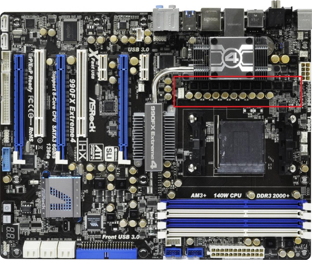

messe mal mit deinem Temp-fühler den Bereich zwischen Spawas und CPU Sockel.

den bereich den ich messen soll, kannst du den mir mal auf nem Bild markieren?
oder meinst du den bereich:
Insgesamt ist der nachher auf ne Temperatur von bis zu 63°C gegangen. Weiter ist er aber nicht und hat auch nicht gethrottlet
AW: [Sammelthread] AMD AM2(+)/AM3(+)/ FM1/FM2(+) übertakten - Beginnerfragen
Genau den bereich. Da war es bei mir immer extrem warm.
