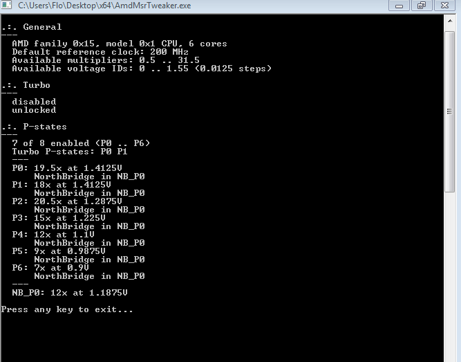

AW: [Sammelthread] AMD AM2(+)/AM3(+)/ FM1/FM2(+) übertakten - Beginnerfragen
was soll mir der amdtweaker bringen?
kann mir vllt nochmal einer die nötigen asus einstellung zum overclocking sagen? ^^
Mit dem amd msr tweaker kannst du alle p-states selber festlegen (takt und spannung) so z.B. das er die 4200 nur als turbo nimmt (all core oder single core)
Das ganze geht per batch datei.
Zu den bios werten:
C1e an
C6 an
CnQ an
Hpc aus (kann aber auch an bleiben dann taktet er nur zwischen 1400 und max takt keine zwischen schritte)
Apm aus (wenn kein turbo verwendung findet)
Spannungen per offset festegen.
Windows energie spar modus oder Ausbalanciert profil wählen und prozesor energie einstellungen min auf 1% max auf 100%

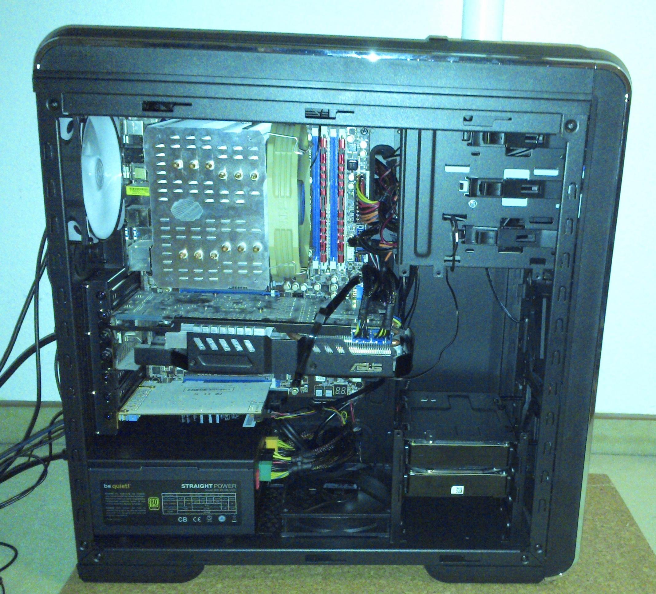

@Mente: vorne 200er rein
unten 120er rein
oben 120er raus
hinten 120er raus
@sunzi: das ist sehr interesssant, denn ich hab ja einen noiseblocker eloop drin
hab den aber hinten im heck als rausblasenden, da ich es im internet genau anderes rum gelesen hab, dass der reinblasend schlechter sein soll als rausblasen
ein wechsel wäre schon interessant
vllt. hilfts ja
bzw. fällt mir es wieder ein, warum ich den so montiert hab
es hieß, vor dem eloop sollte nix sein (gitter oder sonst was)
er braucht also vorne dran etwas freiraum (~2cm)
die hab ich ja nicht, wenn ich ihn als saugend unten montier, weil da ja das lüftungsgitter kommt
Hi fanatiXalpha
oben setze mal lieber 2 mal 140 entweder beide raus oder der hintere raus der vordere rein.
das bringt einiges.
lg
mh, wenn dann eher so, dass der hintere rausgeht und der vordere rein
ja, ich hatte im alten gehäuse nur vorne nen 140er
und hinten einen 120er und oben einen 140er
mal schauen obs hilft
aber ich werd das so machen, dass ich nur einen 140er kaufe und den hinten oben als rausblasen montiere, der 120er wird dann vorgesetzt
@fanatiXalpha
Ich empfehle dir den unteren Lüfter mal zu deaktivieren, denn der untere Lüfter zerstört den Luftstrom des einblasenden Lüfters.
Ich würde es mal favorisieren die beiden oberen Lüfter absaugend zu Montieren.
Aber Probieren geht über Studieren:evillol:
Cu der Pry
wieso sollte der den Luftstrom stören?
der untere liegt direkt unterhalb der Grafikkarte
also ich kanns mit nicht so richtig vorstellen, dass der untere den Luftstrom behindern soll
oben zweimal ausblasend?
naja, der hintere ja
aber der vordere würde ja eigentlich dem lüfter des cpu-kühler dann die luft wegnehmen, oder nicht?
ich mach mal Bilder, wie es grad atm aussieht
aber wie schon gesagt, ich werd es eher so machen, dass ich den 120er oben nach vorne setz und den einblasend arbeiten lasse
und dahinter dann einen 140er der ausblasen arbeitet
